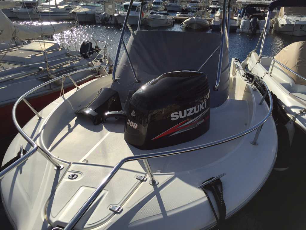

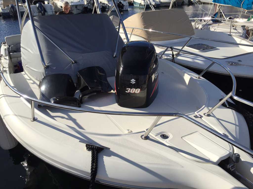

Dans mon cas...mon moteur avait les autocollants qui étaient un peu fanés alors le plus gros du boulot est de les retirer...pas simple surtout coté soleil.
ensuite j'ai poncé......et préparé le support ...mon pote l'a arrosé puis y à passé une couche de vernis ( ça pour avoir essayer ..C'est le plus dur)...alors le mieux est de laisser faire ceux qui savent....
ensuite j'ai commandé chez suz les autocollants afin d'être certain de la qualité et je lui ai demandé de mette deux couches de vernis par dessus afin de les protéger ...surtout des UV.....par la suite suite à un petit accident ::e- j'ai fait une retouche ( raccord noyé ) ....rien ne se voit
préparation du support
résultat fini
Il est évident que le noir SUZ n'est pas du noir classique ( ça parle sans savoir ici )...dans la formule nous avons ajouté des paillettes d'alu....et j'ai comparé la formule avec une peinture facile à se procurer.....ce n'est pas parfait mais ça y ressemble beaucoup
c'est le noir Renault 676
