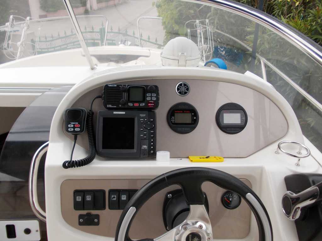

Tant qu'à faire : prendre une VHF fixe AIS qui affiche sur l'écran du GPS par le réseau NMEA la position des autres navires équipés d'une VHF AIS.
C'est le cas de la VHF Lowrance link 8 avec un GPS sondeur de la série HDS (pas les Elites et autres Hook). Et si on complète cet équipement avec une portable ASN alors on a le top en matière de communication abordable.
Marilo quand tu parles de navigation hauturière qui nécessite une balise, tu penses naviguer plus loin que 60 miles d'un abris ???? ça te fais une traversée supérieure à 120 miles !!!
Et puis restons sérieux à part le risque d'incendie à bord - risque non négligeable - quel autre risque ? Une panne moteur ? en méditerranée centrale ?? entre mai et septembre ??? tu ne risques pas de dériver des semaines sans voir personne ! C'est pas non plus le milieu du pacifique.
