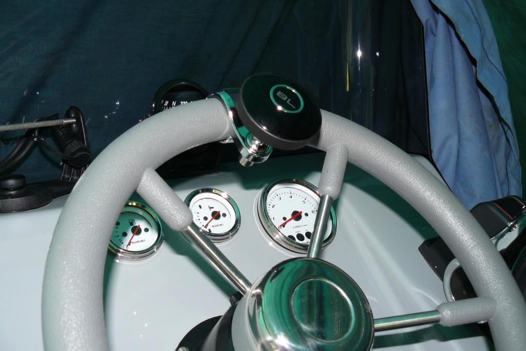

pour les manoeuvres a basse vitesse sur mon hydraulique j'ai rajouté ça ..et c'est tres efficace..

@ ulysse29 Merci Alain pour cette information. Je ne connaissais pas cet instrument. Où puis-je trouver la référence et son fonctionnement/fonctionnalités ? Bonne fin de weekend.

J'ai trouvé ça sur le net.. .. une simple boule pour mettre sur les volant de camions - tracteurs etc...
ça permet d'orienter tres vite le moteur(d'un bord a l'autre..) lors des manoeuvres ::e-

ulysse29 écrit: pour les manoeuvres a basse vitesse sur mon hydraulique j'ai rajouté ça ..et c'est tres efficace..
Exact Ulysse .
En effet, j'ai découvert cet instrument en 2007 et je l'ai monté sur tous mes Sr
Sauf sur le dernier çar j'ai tout simplement oublié mais je le ferai pour la saison prochaine .. ::M-)
Il n'y a rien de mieux pour manœuvrer dans un port surtout s'il y a du fardage car avec l'habitude on arrive à faire 3 ou 4 tours de volant en une seconde .. ::K+) ::K+)

Je vais m'en commander un pour le 175cv mais pour le 115cv je tournais la barre à un doigt et jamais n'ai eut le moindre problème pour mes créneaux...au contraire un vrai plaisir.
