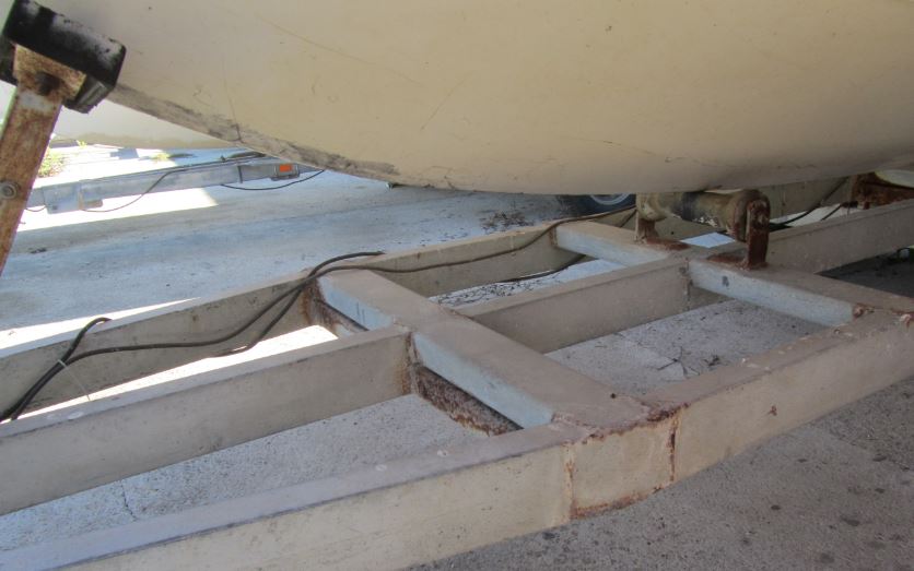

Je recherche un Zodiac, j'ai vu un modèle ancien dont les couleurs me paraissent fanées ....
Vous en pensez quoi ? Récupérable ?
Coque Ok ?
Remorque ?
Quels est votre avis et quels sont les gros travaux à prévoir sachant que le proprio me dit qu'il tient bien la pression, roulement à changer et n'a pas navigué depuis 2015

Le modèle que tu nous montres est vraisemblablement un Zodiac pro 470. La remorque est pourrie, le boudin franchement pas reluisant, la coque est à inspecter sous tous les angles pour repérer la présence de fissures même minimes et le moteur Yamaha doit avoir l'âge de ses artères.
Dans cet état, si le moteur et ses accessoires fonctionnent correctement et que les boudins tiennent la pression sans être rafistolés de partout, ça vaut au plus 2000 € pour un ensemble de 17 ans. Si cela devient nécessaire, le changement standard des boudins en PVC vaut déjà à minima dans les 2500 €. Il faudra compter au moins 30 à 40 % de plus pour une réfection avec un boudin en hypalon.
Pour plus de sécurité, je virerais l'essieu de la remorque pour un neuf car au vu de la couche de rouille qui l'entoure, cela m'étonnerait fort qu'il faille se contenter d'un simple changement de roulements.

- remorque, hum, c'est là que je vois le plus de soucis en perspective, car traverses ressoudées, c'est pas fameux ni rassurant

Pour la remorque il me dit qu'elle est en acier galvanisé donc pas rouillée (par contre il me conseille de la changer plutôt que de changer que l'essieu) pour lui à 300-400€ on peut en trouver ?????

Il n'est pas cohérent dans son discours ton vendeur. S'il a refait à neuf la remorque il y a 2 ans, comment peut-il tranquillement te conseiller d'en acquérir une neuve maintenant ?
Ce que je vois de sa remorque est qu'elle est miteuse et que la couche de zinc est bien attaquée, rien qu'au vu de la couleur du châssis de la remorque. En outre 400 €, c'est le prix de ton essieu flambant neuf et si le châssis n'est pas attaqué en profondeur par la rouille, cela vaut peut-être le coup d'investir dans le changement de cette pièce. Le châssis, tu peux toujours lui donner un air de jeunesse avec la pose d'une galvanisation à froid. Pour une plus de 800 kgs de PTAC pour être au large, compte plus de 1000 € pour une remorque en bon état.

Il me semble que la traverse avant a été ressoudée, je crois que ça fait partie des manips interdites, alors en cas de rupture + accident tu risques d'être mal !
Si ton vendeur est si sûr de trouver une remorque pour 3 à 400€, dis-lui de le faire ! Sinon, va sur Leboncoin ... tu verras les prix.
Elle est peut-être ou probablement en tube galvanisé, mais comme les autres il rouille car il y a de mauvaises galvanisations, même neuves, et ça commence toujours par l'intérieur où tu ne le vois pas.
Une galva à froid - combien de bombes à XX euros ??? - n'a jamais renforcé la ferraille pourrie.

Remorque pourrie bonne à mettre à la déchetterie

par contre ta remorque doit etre immatriculé avec sa propre carte grise (elle est freinée sur la photo),et pour moi elle est bonne pour la poubelle .
trouver une remorque a 300 ou 400 euros va etre dur .
