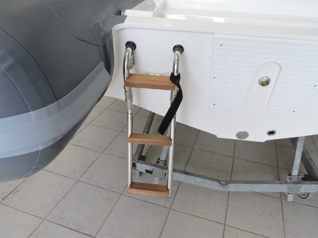

Bref! mon Lomac bélouga 16 young étant équipé d'usine d'une échelle (intégralement inutilisable, mon large kul ne passant pas entre le boudin et le moteur) je suis en règle! donc pas de PV ::h- ::h- ::h- ::h-
Car c'est là l'important: ma peau le législateur s'en fout éperdument!
mais moins que moi de la sienne!
imaginez ce qu'il reste, moteur en place! (photo dans la journée)

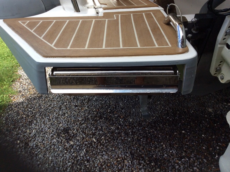

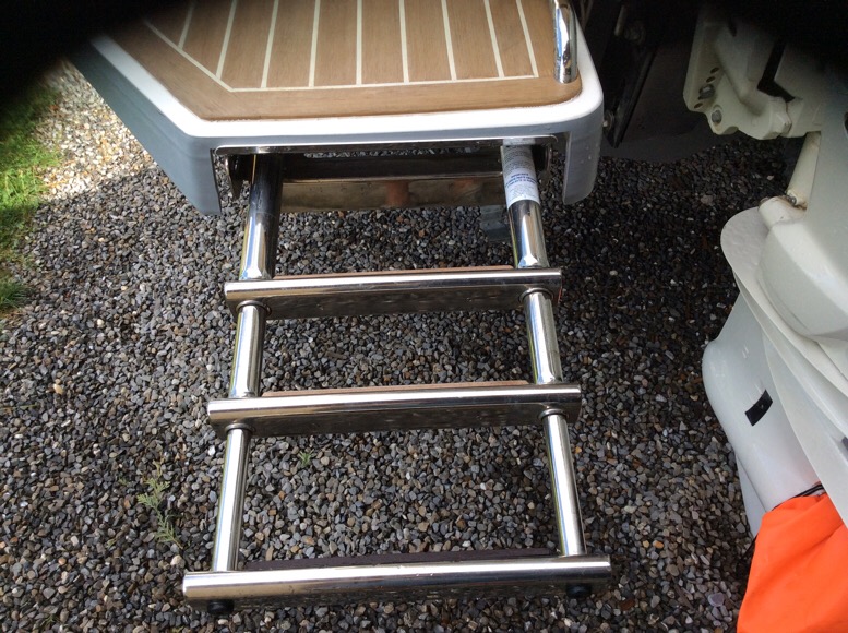

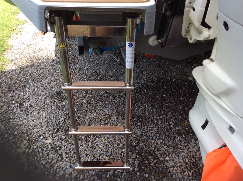

Pour moi une échelle de remontée doit être assez large, assez profonde mais télescopique çar celle montrée par Aningoul comme celle du Zar 53 de Cédric ( ( j'avais la meme) ont tendance lorsqu'elles sont déployées dans moins d'un mètre d'eau et qu'arrive une vague un peu plus grosse sur les autres ) de taper le fond :^-C}
Et là c'est la catastrophe car c'est toutes les vis quî s'arrachent du tableau arrière !!!
Sur les nouvelles unités Formenti a donc installé, sur les planchettes arrières, une échelle télescopique " Nautinox" avec des marchés adaptées aux pieds " sensibles" et quî descend très bas dans l'eau .
De plus, en navigation , elle est entièrement intégrée à la structure ..
Mais voyez plutot :
De la " belle ouvrage, n'est çe pas ? :sc)) :sc))

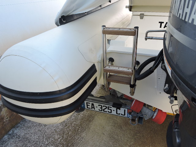

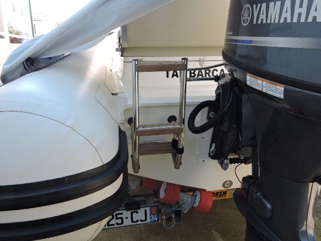

Ah, péripatéticienne! que n'ai-je finalement pris un Z'harrrrrr
Voilà ce dont je (ne) dispose (pas !!!!)
zlle se déplie vers le bas, bien sur! mais pas bien bas!

J'avais le même type d'échelle Nautinox intégrée dans la plateforme de mon ancien SR Lomac-Beluga.
C'est vrai que c'est de la qualité et qu'elle ne craint pas de taper sur le fond. En plus, le SAV de cette marque est un modèle du genre. Au bout de 5 ou 6 ans d'utilisation, J'ai perdu 2 capuchons en plastique protégeant le bout des marches de mon échelle. Ne trouvant pas de pièces en France, je me suis adressé directement au siège de Nautinox en Italie. Quelle n'a pas été ma surprise de voir arriver par retour de courriel un jeu complet de bouchons avec un courrier d'excuse et d'information m'indiquant que le modèle avait été modifié pour éviter ce désagrément. Chapeau bas M. ou Mme Nautinox ! :a{b)

L'échelle montée en usine par Lomac (photos ci-dessus!) peut être opérationnelle depuis la mer sans l'aide de personne: ce n'est plus obligatoire ? pas grave tant que ce n'est pas interdit (les textes ,en France, changeant toutes les 47 " (ça occupe des chômeurs qui seraient plus utiles à casser des cailloux pour améliorer les routes, dépense pour dépense! ça abroge, ça débroge , :^-C} :^-C} :^-C} :^-C} :^-C} :^-C} :^-C} :^-C}
DONC:pour la <<<<loi ( :sc)) :sc)) :sc)) :sc)) ) je suis en règle!
Remonter à bord seul et par là ? au prix de gros efforts et risques de glisser et me casser la gueule ? ça doit être encore possible, mais plus pour longtemps ALORS ? le moufle de Meltem ? Un bricolage (à condition d'être équipé d'un roll bar?)
