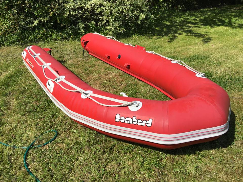

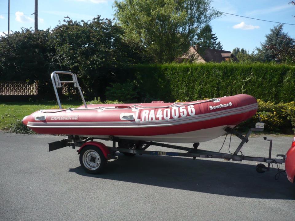

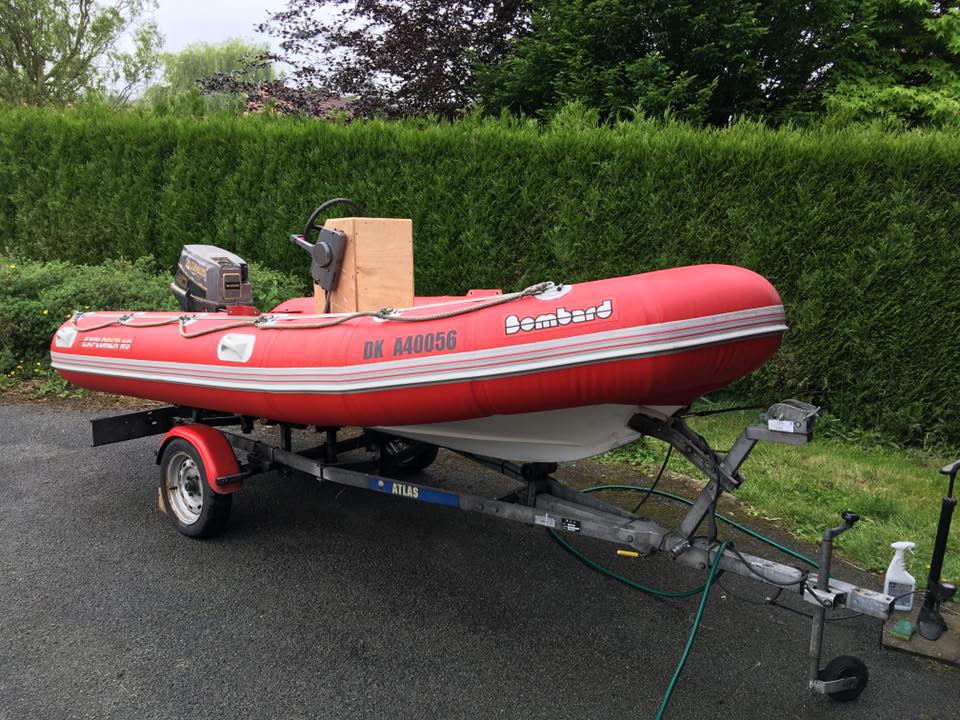

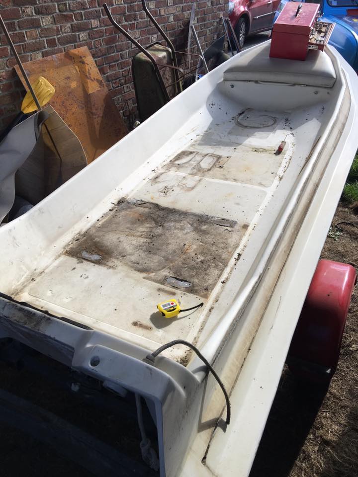

voilà le bateau à son achat (acheté sans moteur ni direction ni console, juste la coque, la remorque, le boudin et le rollbar)

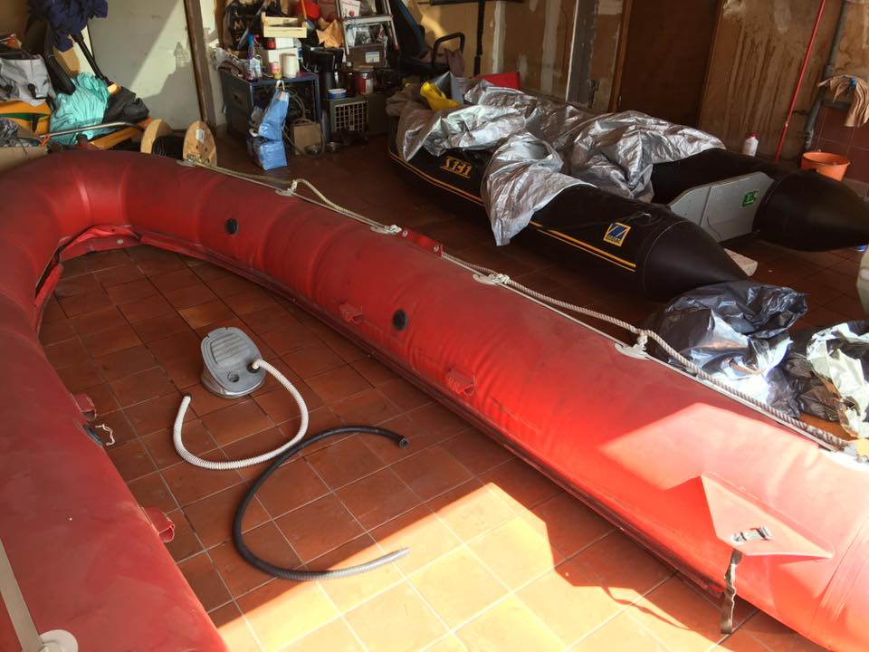

On attaque directement avec un démontage du boudin puisque celui ci est amovible avec bon décrassage et quelques collages. On peut voir mon fidèle S131 qui profite aussi d'un recollage de tableau arrière
Avant/après, comme dans les pubs ::S-)

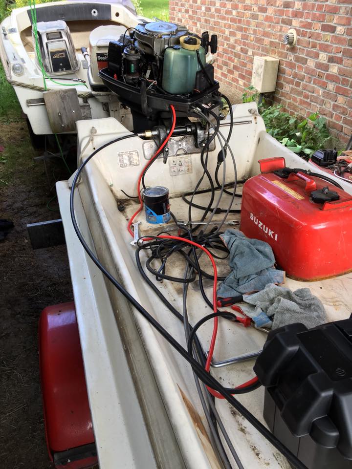

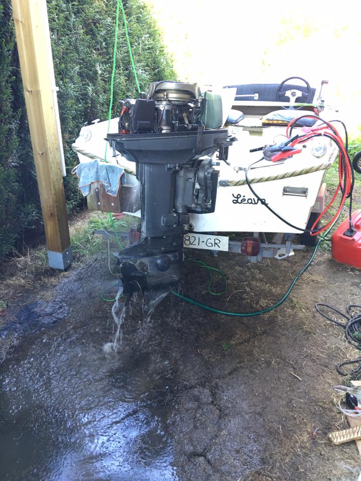

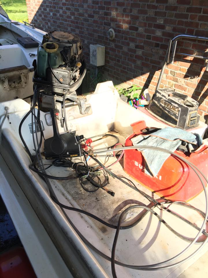

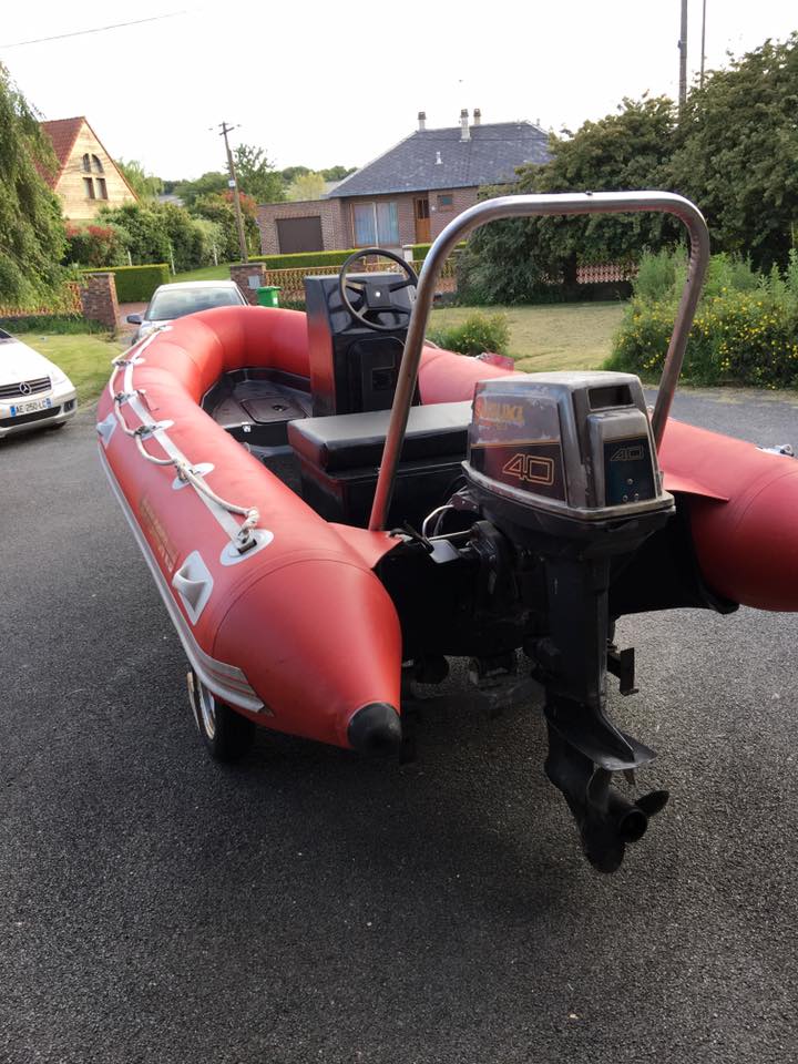

Ensuite j'ai acheté un moteur ! Je trouve un bonne occase de 40cv Suzuki 2t autolub de 89 ... mais je suis contraint de l'acheter avec la beatu complet ! Qu'à cela ne tienne, quand on aime on ne compte pas ::A-)
Installation du moteur sur la coque

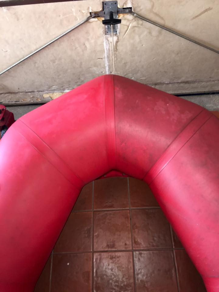

En attendant je retrouve un boudin tout beau pour son age ::K+)

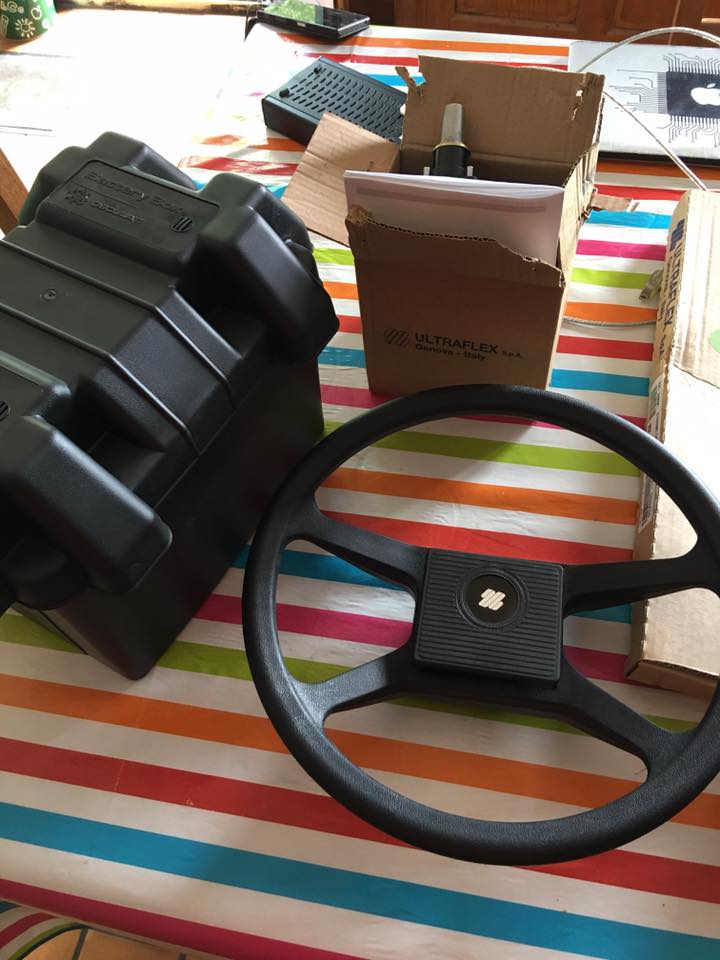

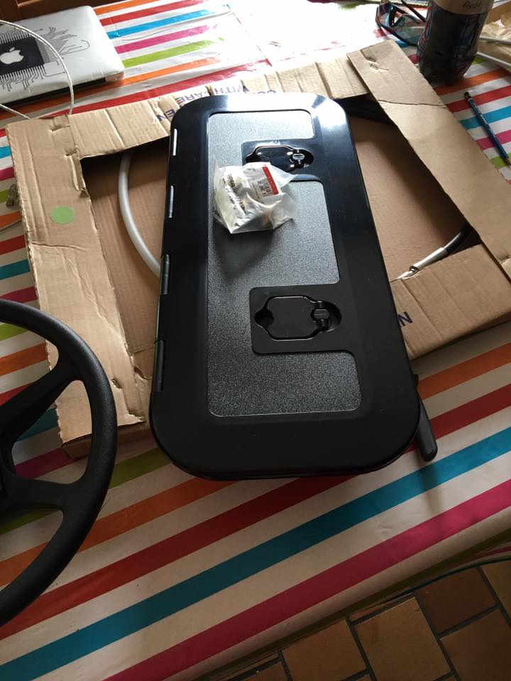

Ensuite, puisqu'il faut bien passer par la, une commande de matériel, notamment pour la direction neuve et quelques accessoires

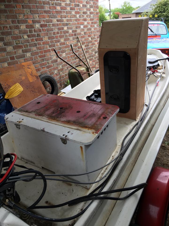

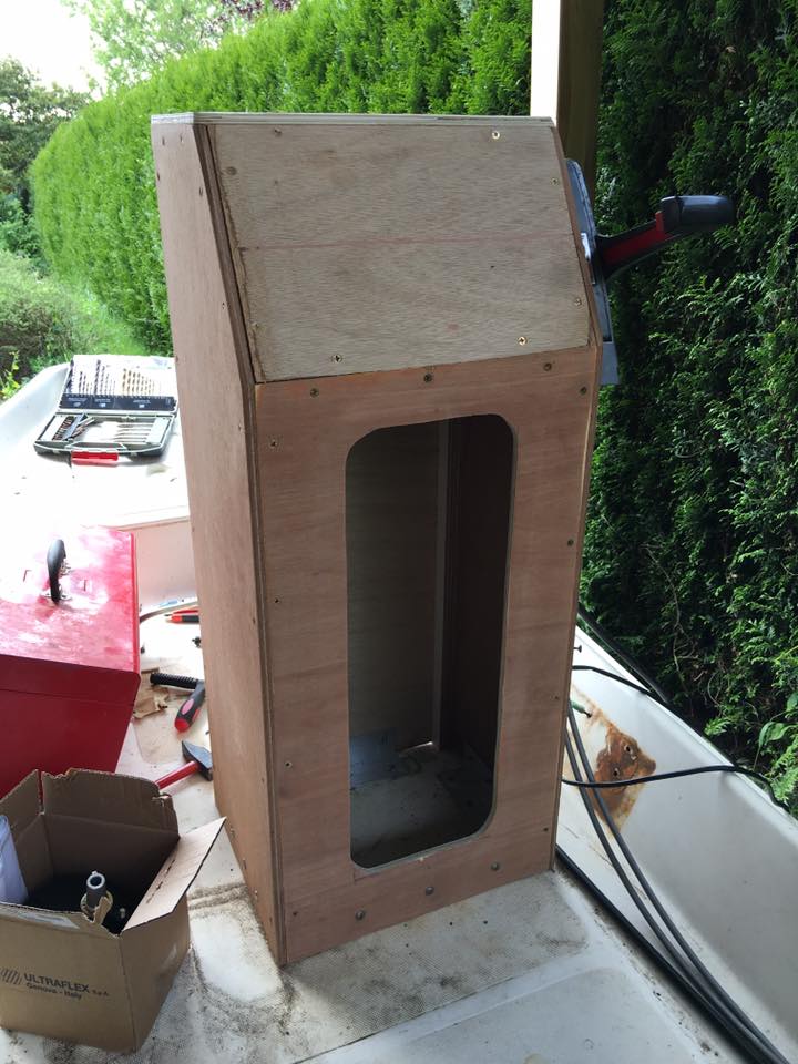

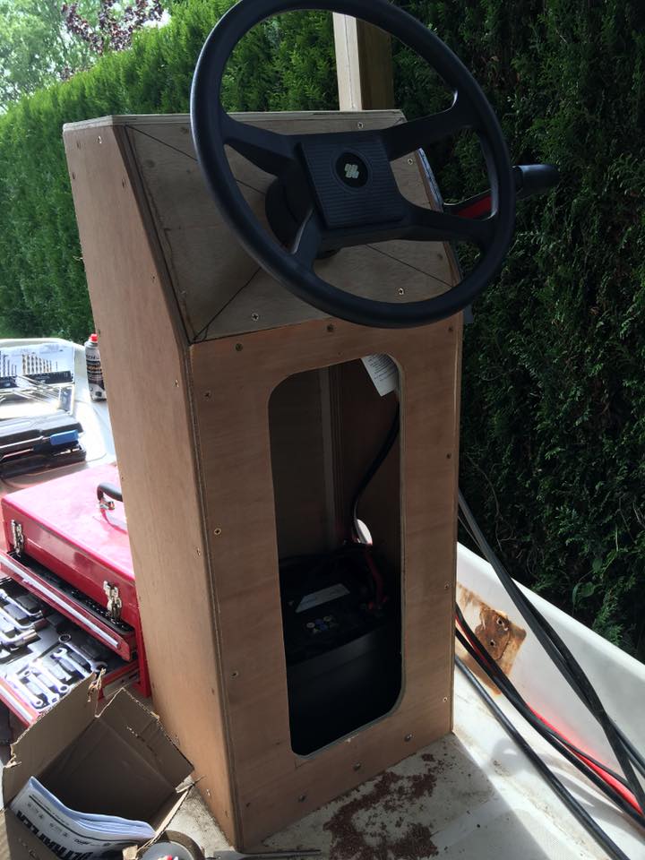

En attendant mon tonton m'a fait une belle console en bois
Avec le siège et la trappe que je viens d'acheter

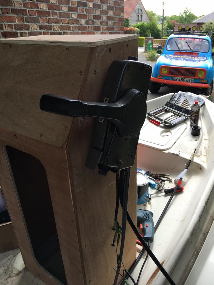

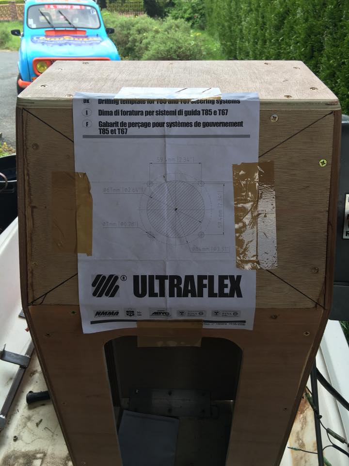

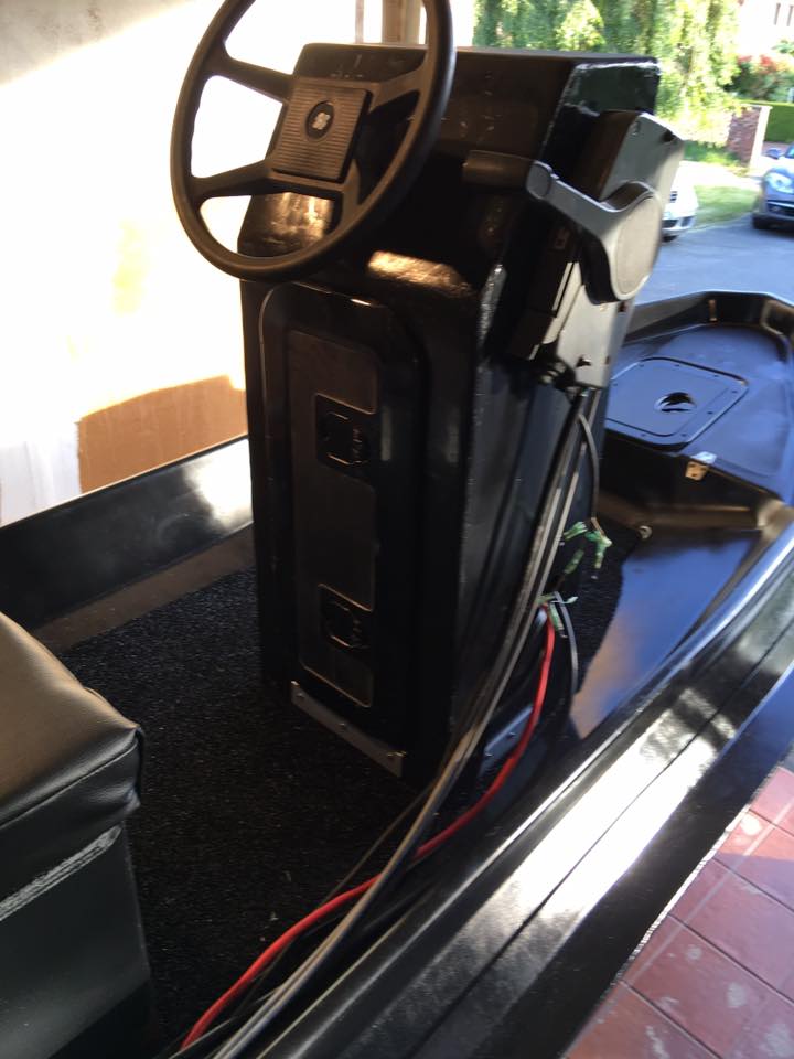

Du coup je peux fixer la console et commencer le montage des différents éléments

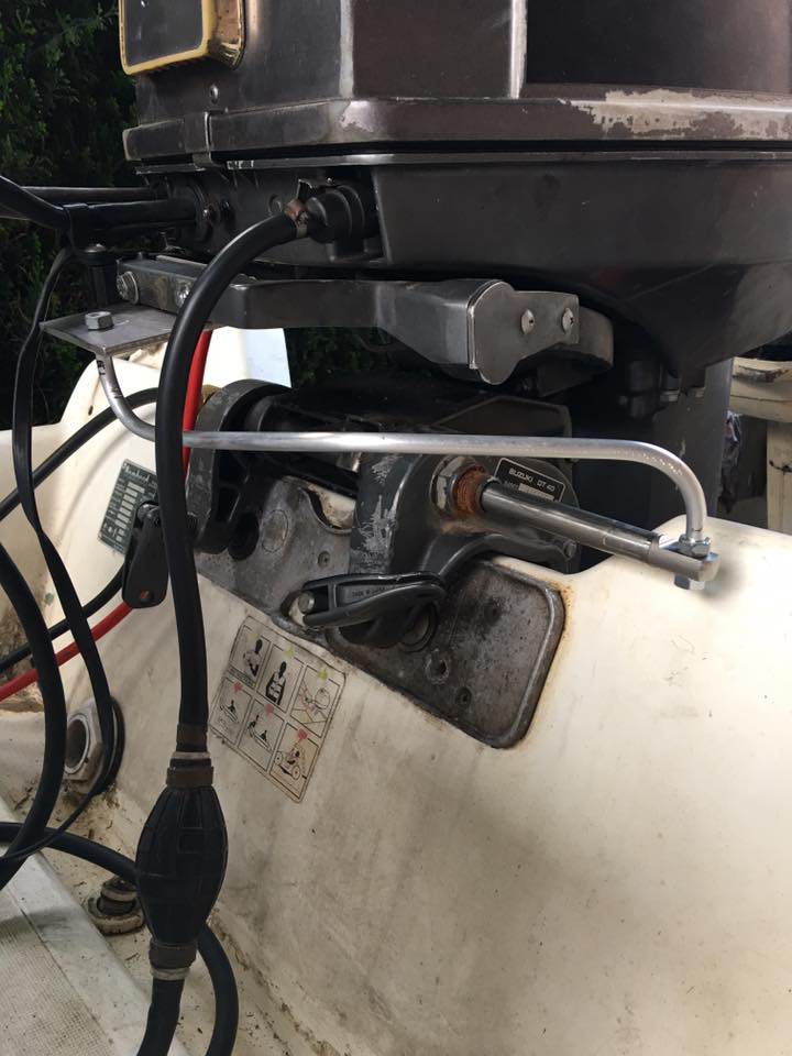

Ensuite il manquait encore la barre de renvoi que j'ai faite moi même sinon c'était hors budget ::N-)
Et voilà la fin du montage

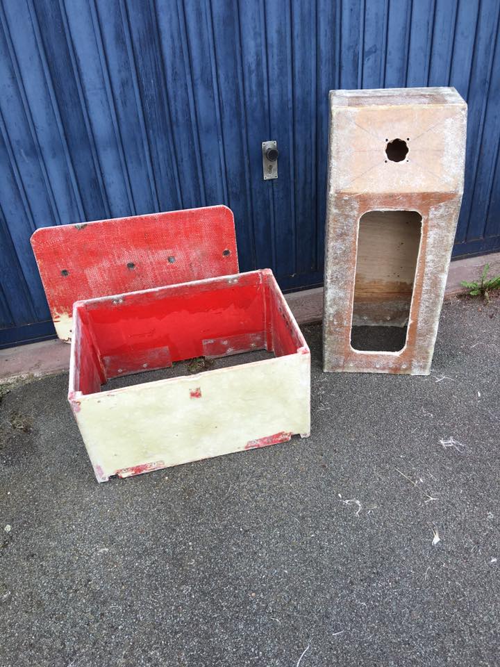

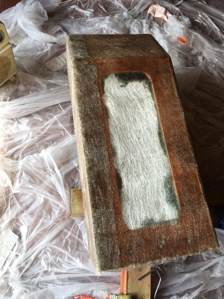

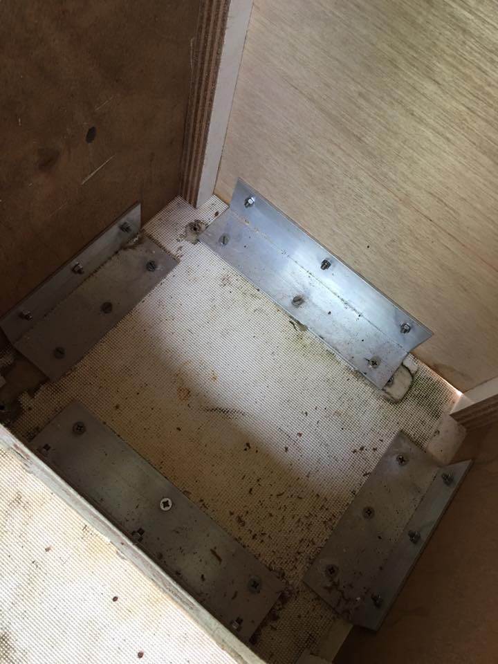

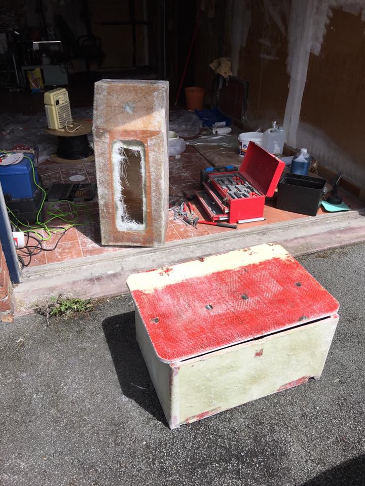

On redémonte tout

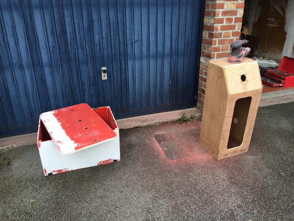

On bon coup de ponçeuse
Et c'est parti ... pour la résine
Et encore du ponçage
* LA SUITE AU PROCHAIN POST *

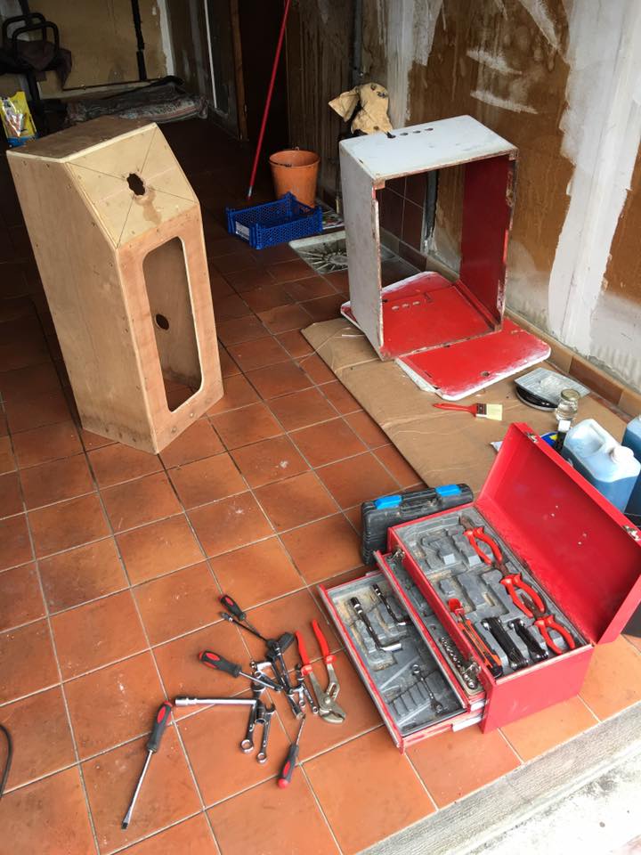

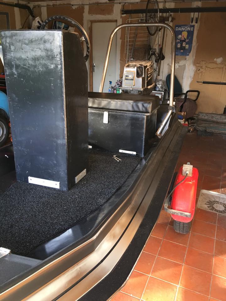

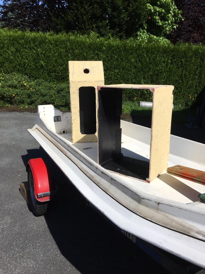

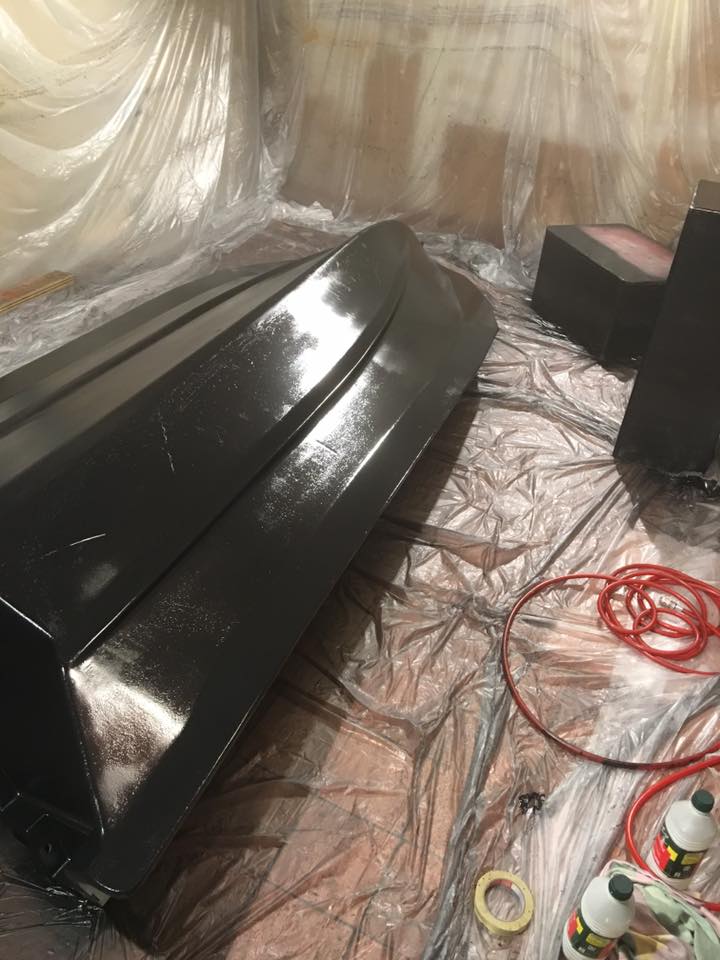

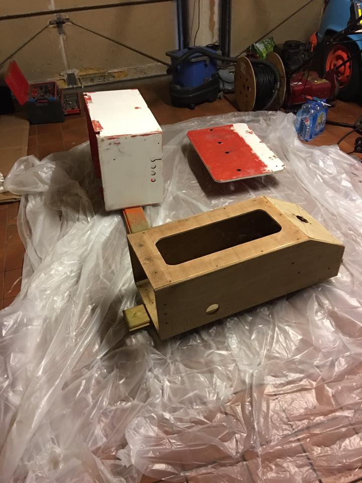

Peinture bois noire extérieur pour ... l'intérieur de tous les éléments
Ensuite mastic/ponçage/mastic/ponçage/ mastic/ponçage/mastic/ponçage/ mastic/ponçage/mastic/ponçage/ mastic/ponçage/mastic/ponçage ... les habitués me comprendront ::e-

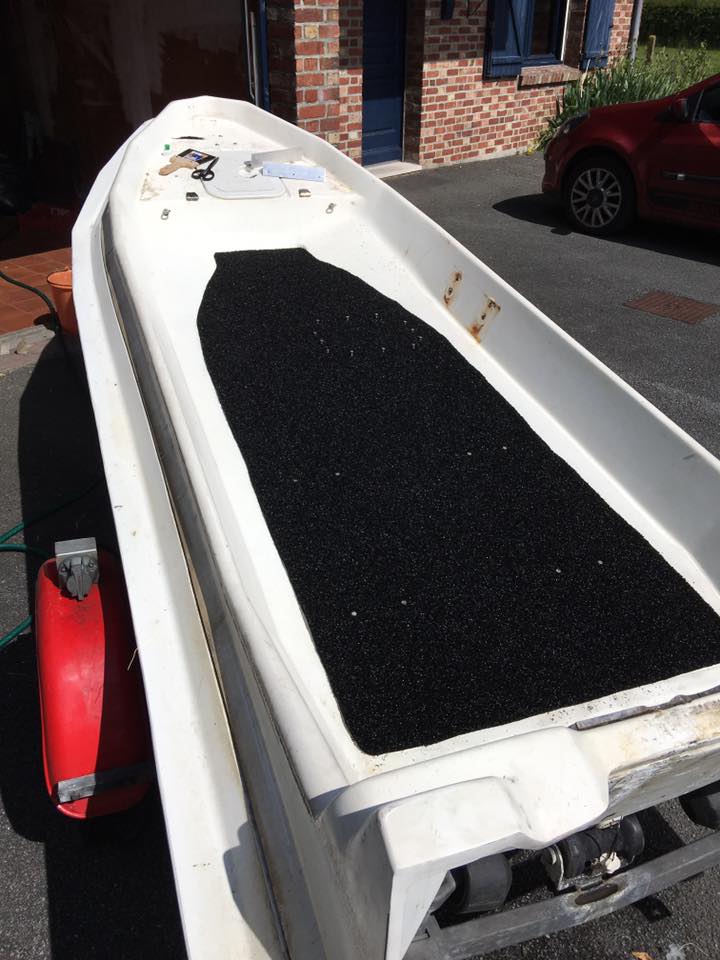

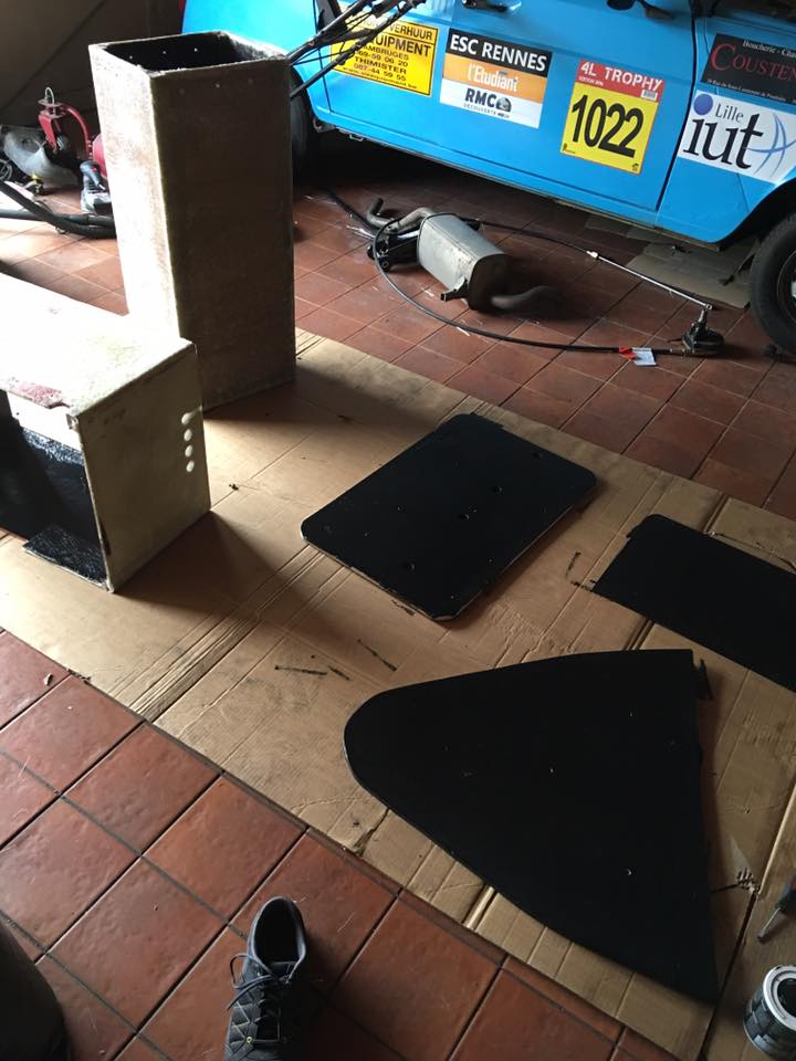

Entre temps j'ai reçu la moquette noire qui va venir sur le pont
On découpe pour voir ce que ça donne...

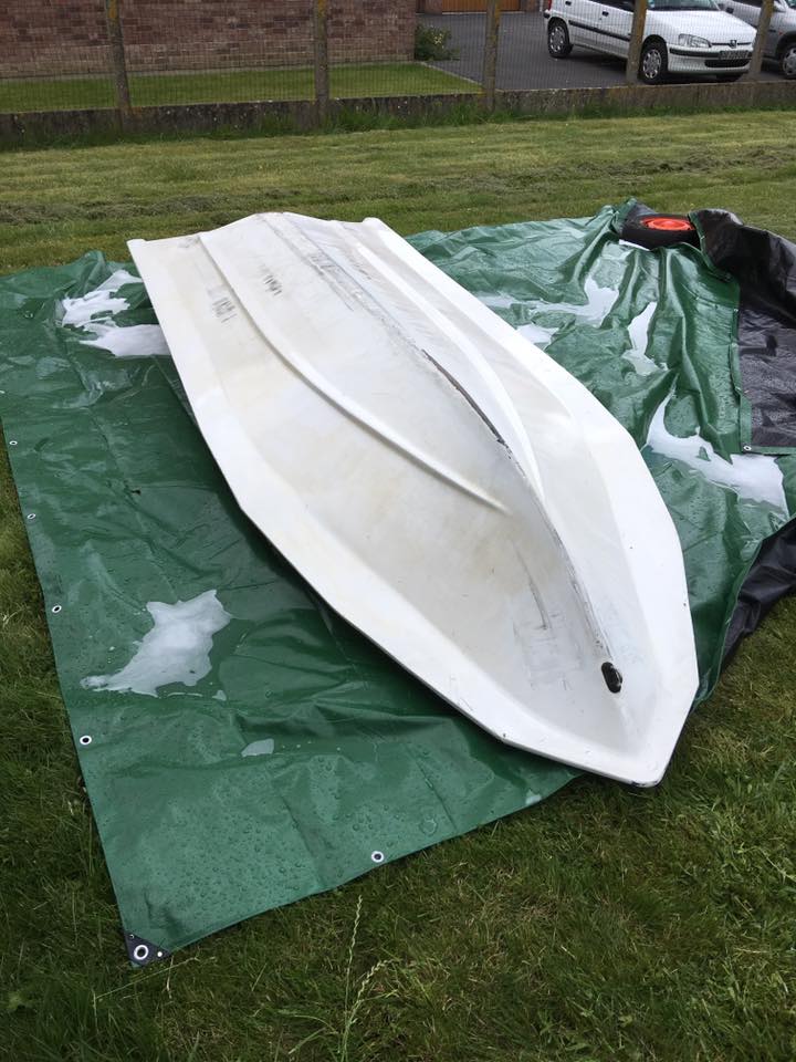

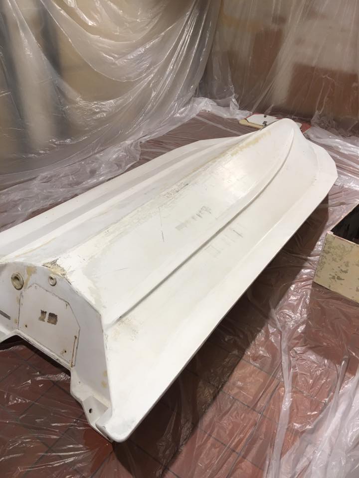

Et pour changer ponçage ... de la coque cette fois !

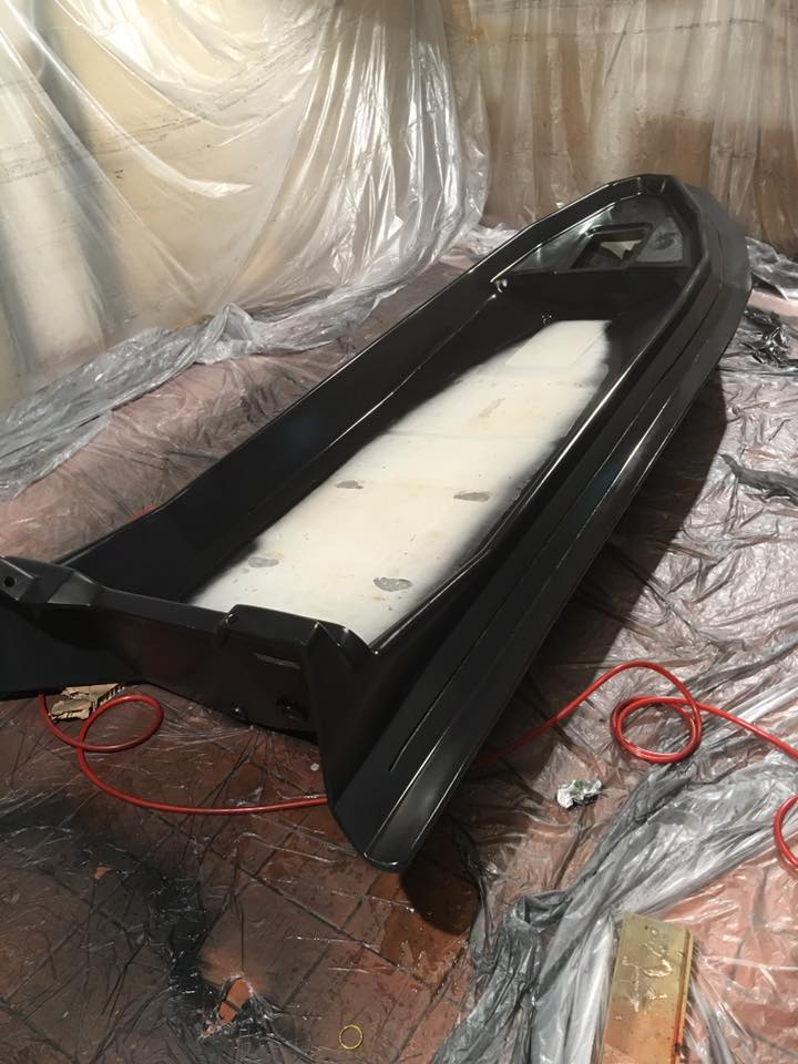

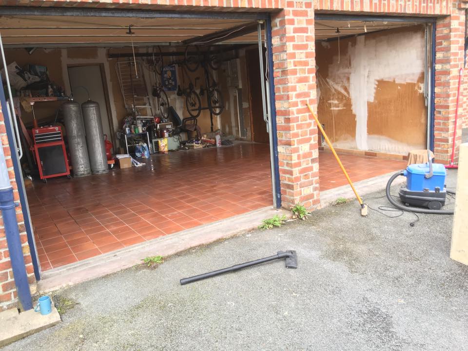

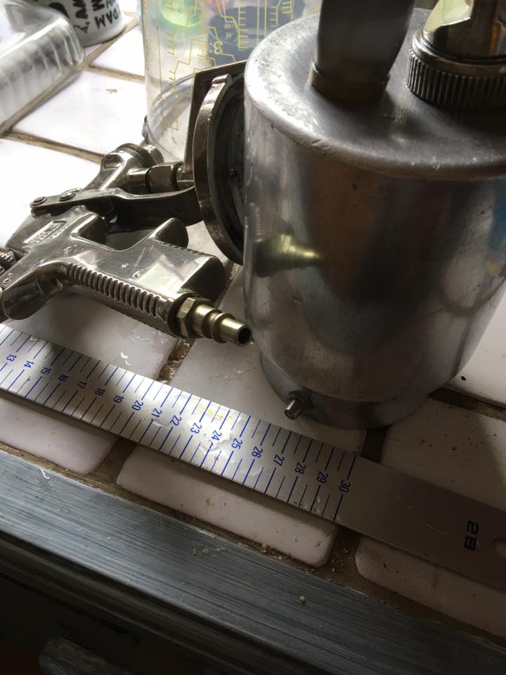

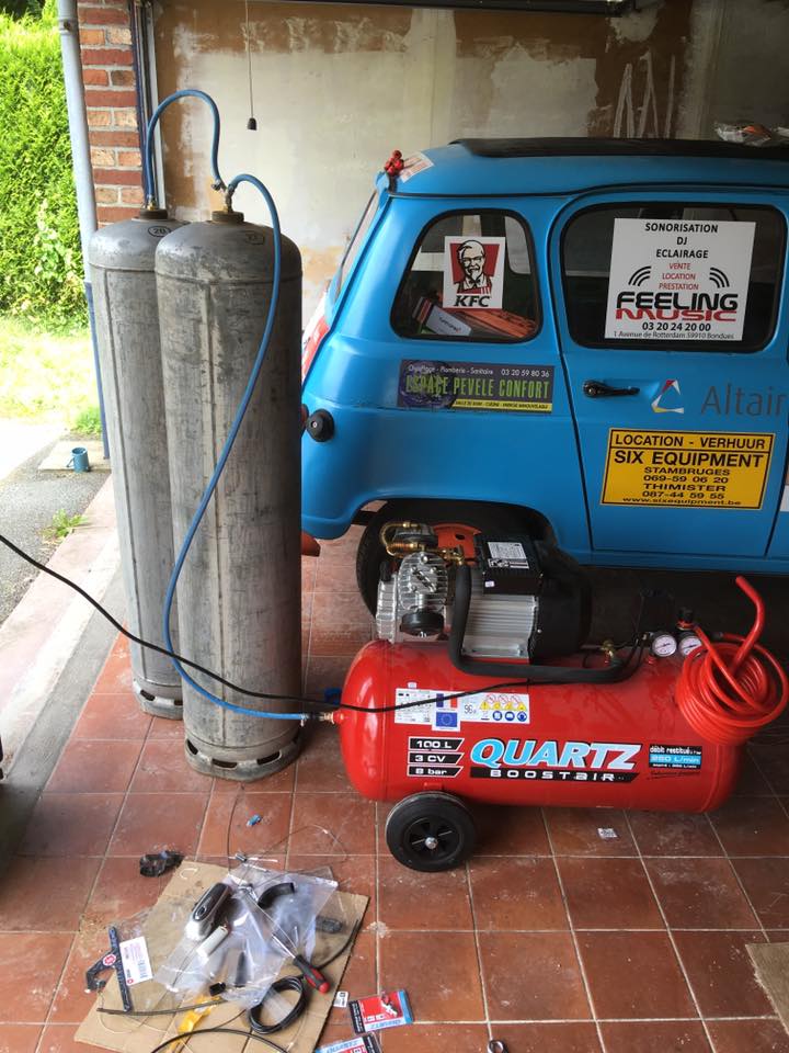

La partie la plus drôle, peinture du bateau ! On pousse tout dans le garage
On fait chauffer le compresseur et le pistolet ...
Photos remise en état Bombard WB420 13 Juil 2016 14:19 #603046
  • RipX
  • Portrait de RipX Auteur du sujet
  • Membre junior
  • Membre junior
  • Messages : 37
  • Remerciements reçus 5
La peinture
Le bateau dans la cabine, on attaque !
Bien sur à côté j'ai peints les éléments de ponts et quelques bricoles ... ::o-)

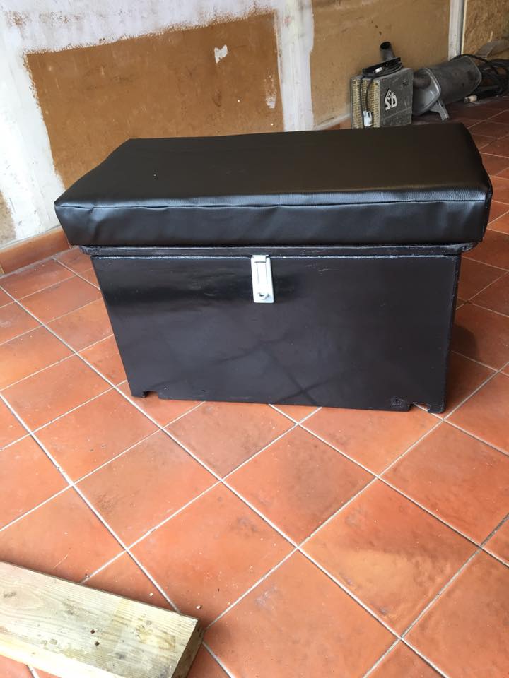

Remontage du coffre avec le coussin en skaï ... cette fois ci c'est ma grand mère qui a bossé ::e-
Et on remonte le tout sur la coque !

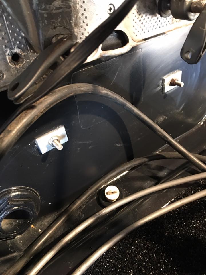

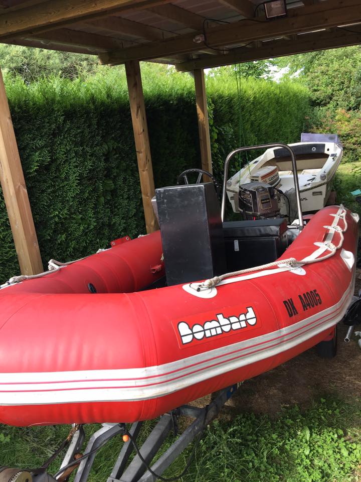

Boulonnage du moteur sur le tableau arrière
On remonte le boudin et on peut admirer le résultat final ...
Terminé pour cette année ! Bien sur ce n'est pas niquel mais pour une première l'ensemble est correct, je suis satisfait en tout cas. Il reste quelques voies d'améliorations et des choses a acheter/monter mais ce sera pour plus tard ! EN attendant vous pouvez me croiser du côté de Berck et les 15 premiers jours d'aout sur Saint raphael :sc))
