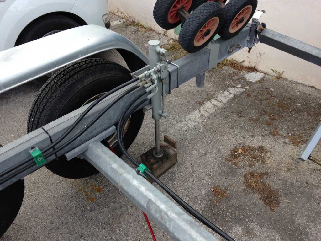

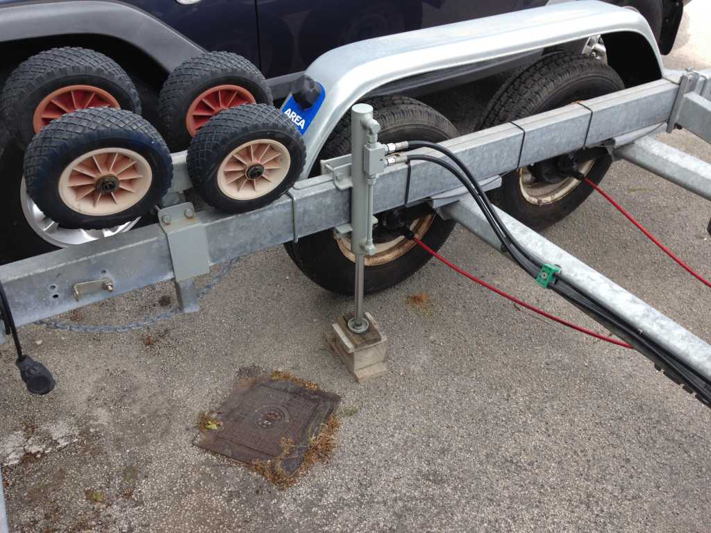

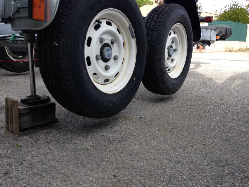

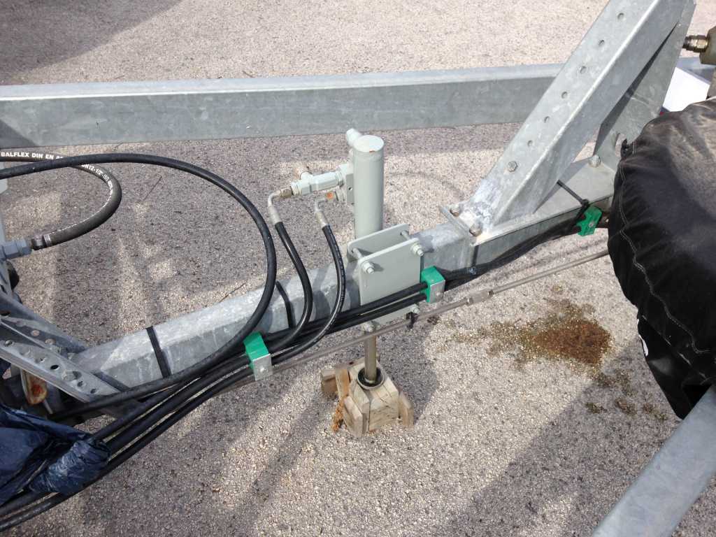

Sans le vouloir, avec mon système de 3 béquilles (vérins hydrauliques) qui mettent les roues hors sol, que ce soit à vide (bateau à l'eau et remorque sur parking) ou bateau sur remorque, parfois sur parking, le temps d'un resto le soir après avoir sorti le bateau de l'eau, ou tout simplement bateau + remorque dans le jardin, je pense que du coup, l'ensemble devient très pénible à voler pour des voleurs pressés .
Le tout piloté par radio commande, sans la radio commande, ca va pas être simple pour un voleur.
Puis ils peuvent démarrer le moteur thermique: oui, mais ca fait du bruit, et même moteur thermique démarré, il faut pouvoir bouger les 3 béquilles sans radio commande. La réalité, c'est que c'est possible mais c'est un truc de scioux que les voleurs ne connaissent pas.
Me direz vous, facile de sectionner les flexibles qui alimentent les vérins ? Oui mais ça va gicler l'huile méchant
Ensuite, en imaginant l'hypothèse des flexibles sectionnés, les roues de la remorque vont toucher terre, mais les béquilles seront toujours au sol.
Trop facile, suffit de monter les tiges de vérin à la main. Oui mais non, car c'est impossible, les frottements sont trop durs.
Alors, on peut imaginer qu'ils n'en aient rien à faire, qu'ils crochent la remorque en l'état: oui, mais ca va s'entendre quand les vérins vont toucher par terre, crocher la route.
Alors, on peut se dire, bah, ils n'on qu'à démonter: oui, mais ca commence franchement à être long comme opération
Si ça peut vous donner des idées ::r- ::r- ::r-
VOL SELVA D600 01 Mai 2016 10:07 #598936
Maintenant que tu nous a fait voir et expliqué, c'est pas très difficile à résoudre pour un voleur décidé !
Par exemple, comme tu l'as dit, il coupe les flexibles, l'huile se vide et il suffit d'un serre-joint pour remonter les tiges et les fixer sommairement pour qu'elles ne trainent pas par terre ...
Disons 5 minutes et sans bruit !
VOL SELVA D600 01 Mai 2016 11:14 #598940
5 mn ,? moi je dirais la moitié , coupe des flexibles et juste faire levier au sol avec un bout de fer et ça s'enfonce tout seul meme pas besoin de serre joint surtout sur des petits verins de cette section, et encore meme pas besoin d'outils car quand le flexible est coupé rien qu'en poussant avec la main ça suffit car il n'y a plus aucune pression juste de l'huile qui va sortir au fur et a mesure que la tige rentre !!!!! c'est le post parfait pour un voleur , une mine d'or détaillée .

Tu sais Jean Claude,
Ma remorque, tu peux aussi la prendre avec un camion grue et la poser sur un plateau, (y'a eu un vol de cette nature il ya 4 ou 5 ans à Hyères) les tiges de vérin, tu peux les tronçonner, comme ils tronçonnent une barrière ou découpent un grillage en plein jour.
Les voleurs n'ont pas besoin de lire ce post pour faire ce qu'ils ont à faire, il faut s'imaginer que les vols qu'ils font, ils y pensent des journées entières quand nous on a l'esprit occupé par de saines activités.
Mais comme l'a dit justement Pia, je crois dans ce post, l'idée, c'est de les emmerder pour que l'opération qui consiste à voler quelque chose soit la plus longue, la plus emmerdante à les faire fuir si possible.
Maintenant, y'a plus rien qui ne les arrête s'ils en ont envie, le temps et les moyens.
