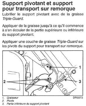

Sur les Etec le problème ne se pose pas il y a un support prévu à cet effet! (position moteur incliné) :^dB} :^dB} :^dB}

Sur les Yamaha aussi (même sur les gros 250 ) et le responsable Yamaha France sur un salon m'avait déconseillé de rouler avec ce système (trop fragile sur des longue distances )

Le produit présenté sur le doc suzuki existe, et je l'ai depuis des années, vi les problèmes de départ avec mon tableau arrière (les anciens devraient se souvenir...)
C'est un système de tubes coulissants qui se règle en longueur et qui est équipé d'un petit amortisseur.
Le voici chez Osculati :
www.osculati.com/fr/cat/Scheda.aspx?id=3366
