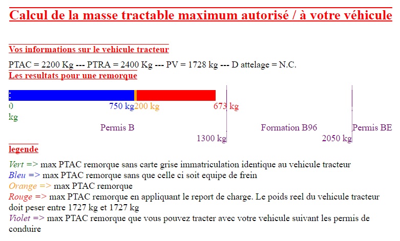

Pour exemple peut tu Selon toi nous décrire ton calcul pour un véhicule dont les infos CG sont :
F2 2200, F3 4200, G 1803, G1 1728, le conducteur n'est pas titulaire du B96 et encore moins du B/E , quels est le PTRA maximum de la remorque qu'il veut tracter et comme tu applique ton calcul et avec quels élements ?
Merci de nous éclairer

ecrehou 50 écrit: Facile :
Tu n'explique rien avec cela !! tu prend un site internet, ( et une formule toute faite qui ne décrit en rien la méthode ) , alors que tout a l'heure tu nous disait qu'ils racontaient tous que des imbécilités, donc je repose ma question SVP comme fait tu ton calcul quel sont les éléments que tu utilise et comment fait tu
Moi aussi je peux prendre le temps de construire un tableau excel et faire de même avec la formule que tu dénonce ( F3 -F2 = PTRA ) qui d'ailleurs est très certainement celle utiliser dans ce petit tableau et auquel ils ont ajouter la notion de report de charge
Heureusement que Meltem est passé, j'aurais cru que vous l'auriez écouter lui et lui en plus il décrit sa méthode qui est celle de tout le monde !!
::w- ::w- ::w- ::w- ::w-

Alain a raison arrêter de raconter des conneries pour vous persuader que vous êtes en règle avec votre attelage.
Vous mélangez tout.....
Il y a une règle c'est de ne jamais dépasser le ptra du tracteur (f3).
Ensuite le ptra d'un ensemble se calcul en faisant la somme des ptac.
La règle de faire f3-f2 pour connaître le poids tractable et la plus sécuritaire. En effet elle ne prend pas en compte le report de charge qui peut être important sur les véhicules lourds ( exemple du ford).
Faire un report de charge important n'est absolument pas conseillé pour nos ensemble car on a souvent beaucoup de matos dans la voiture.
Le tableau exel pour le calcul est faut car pour calculer le report de charge il utilise le poids à vide (g1) alors que le report de charge possible est donné uniquement par l'homologation du véhicule. Ce report est obligatoirement inscrit dans le cahier technique du véhicule.
Guillaume
