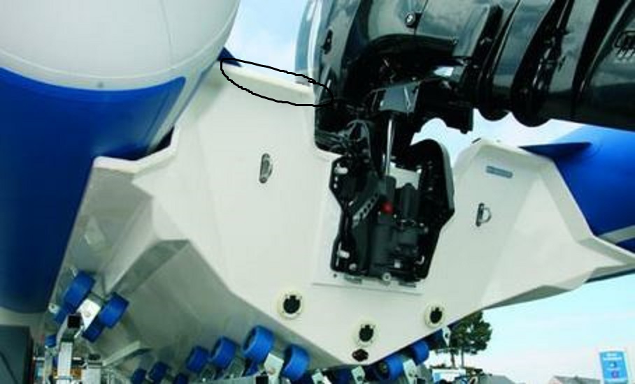

fissure tableau arriere Pro open 550 30 Mar 2016 12:37 #596758
Jcjcat je pense que tu n'as pas vu où était la fissure.
Ce n'est pas te tableau arrière mais au niveau du collage du pont sur le tableau.
Guillaume
fissure tableau arriere Pro open 550 30 Mar 2016 12:48 #596760
Bonjour ..
J'ai eu par le passé un tableau qui travaillait trop avec la contrainte imposée ( motorisé au max et moteur arbre long au lieu d'un court)
Bin c'est pas du tout a cette endroit (photo de Bombard) qu'il y avait des fissures mais cela cédait au niveau du pont au pieds des equerres du dit tableau ..
Voila.. sans vouloir avoir raison a tous prix.. de plus en général pour la marque que je connais) ces fissures apparaissent des le début (neuf) ou jamais et apres recollage cela ne bouge plus...
Maintenant aucun bateau n'est a l'abri de mal-façons meme pas ceux sortant des plus grands chantiers....

fissure tableau arriere Pro open 550 30 Mar 2016 12:50 #596761
Une fois n'est pas coutume....Andygu a raison ::d-
Moi aussi j'ai été un peu vite en besogne, il s'agit du collage pont / coque, alors permettez moi de faire mon mea culpa sur ce coup là.
Jean Claude, Pia et Andygu ont raison, je pense te connaissant que tu t'es mépris (comme moi) sur la cause de problème que nous présente bombard2

fissure tableau arriere Pro open 550 30 Mar 2016 12:55 #596763
J ai pas de photo du bateau sous la main, j ai pris une photo du net....
la fissure est sur cette partie entourée pour ceux qui veulent y voir plus clair! :)
fissure tableau arriere Pro open 550 30 Mar 2016 16:13 #596798
Mais il est neuf ce bateau pour un bateau de 9 ans ::K+)
Tu dois bien l'entretenir ::K+)
Ok pour le craquellement faisait croire à une fissure. Comme te l'a bien conseillé Pia, tu creuses et tu rebouches au SIKA 291i blanc.
Par contre, les rouleaux latéraux, aie aie aie..............Elle n'est pas bien réglée cette remorque. En même temps, si ca fait 9 ans que c'est comme ça ::d- ::d- ::d- ::d- ::r- ::r- ::r- ::r-

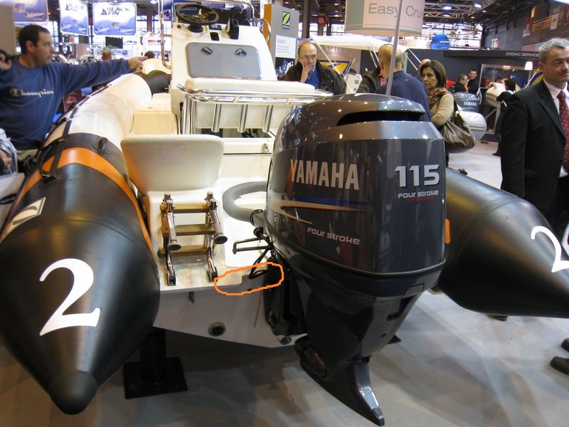

fissure tableau arriere Pro open 550 30 Mar 2016 16:32 #596800
ce n est pas le mien! ja i pris une photo du web comme indiqué au dessus de la photo! ;)
d ailleurs celle ci est plus parlante puisque c est vraiment le même tableau! :)

fissure tableau arriere Pro open 550 26 Avr 2016 21:59 #598621
Confirmation de nouky j ai eu deux pro open 5.50 7 ans chacun...legere craquelure a la jonction. Aucun danger...c est du super solide chez zod cette partie, surdimensionnee par rapport a d autres marques c est esthetique surtout

fissure tableau arriere Pro open 550 27 Avr 2016 09:57 #598653
j ai donné le bateau au chantier nautique et mon mecano m a rebouche la fissure faisant un temoin. s il bouge faudra faire une consolidation interieure, s il ne bouge pas tant mieux! :)
