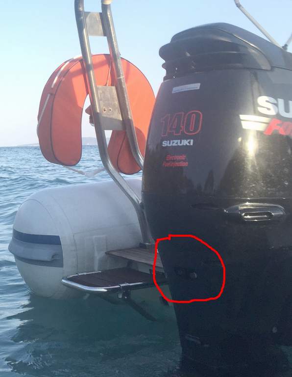

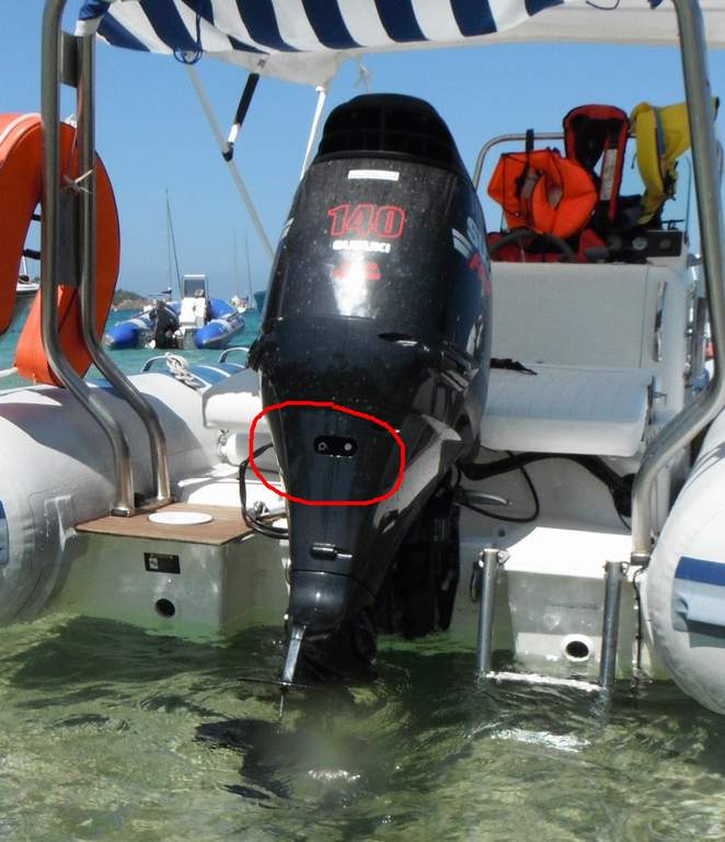

Réglage hauteur Moteur Suzuki DF 150 04 Jan 2016 21:14 #591973
G-rémy écrit: C'est quoi un temoin d'echappement?!
C'est le ptit trou derrière qui fume juste a coté de lautre ptit trou qui pisse ::S-) ::S-)
Pas d'idées déplacées hein, c'est juste a coté de la pissette y'a un témoin d'échappement a coté.

Je pense aussi que je suis encore un poil trop haut mais descendre d'un trou me fait peur. le témoin d'echappement risque d'être sous l'eau.

Le temoin d'echappement va arriver dans l'eau?????? Mais ton moteur est bien trop bas....

Bonjour Chasse sous marine,
je suis étonné que ton témoin d'échappement soit si proche de l'eau,
sur mon df 140 j'ai de la marge, et je suis à + 4cm
sur la photo la sortie d'échappement est au même niveau que la pissette.
