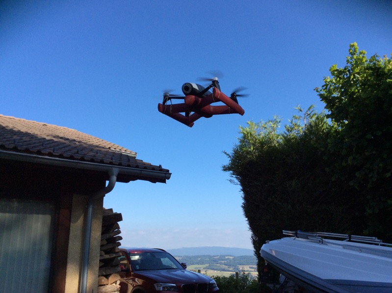

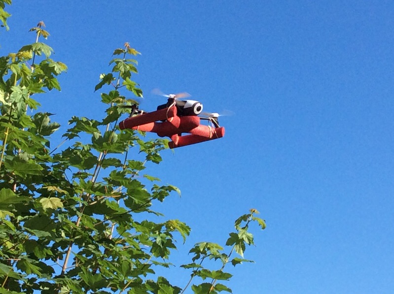

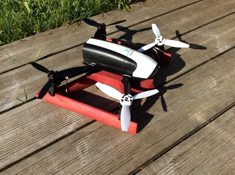

J'aurais pu répondre aux mails persos mais je pense qu'il est plus sympa d'en faire profiter tout le monde ::K+)
Donc voilà quelques photos de la " bête" en situation :
Le " Cata" à ete "shapé" dans un bloc de mousse haute densité qui m'a été envoyé par l'ami Marilo.
Encore merci à Lui . ::r-
Découpé à la scie sauteuse, puis à la meule électrique de petite dimensions, il a été terminé à la main au papier " 400" :rB:+)
Le drône est fixé au flotteur par des bracelets élastiques ce qui assure une bonne jonction .
Je l'ai juste " bombé" pour mieux le voir en l'air et les essais etant probants je vais lui redonner une couche en orange fluo :a{b)
Inutile je crois de vous expliquer pourquoi ...
Il vole bien tout en étant , of corse, moins maniable que sans le flotteur ( et plus sensible au vent)
