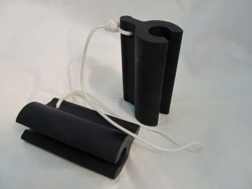

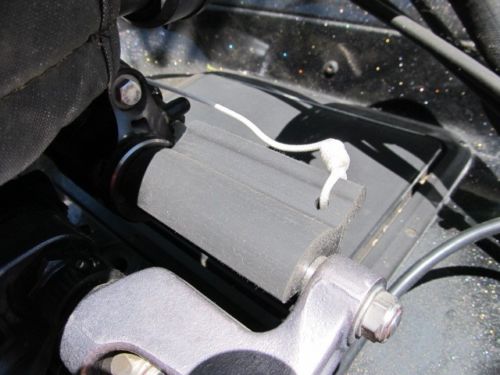

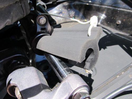

Entretien direction hydraulique 28 Mar 2015 09:38 #579578
Bonjour Doumes,
il existe plein de modèles réalisés par plein de fabriquant mais j'ai choisi celui là car il coute trois poignées de figues.
Bloqueurs de direction hydraulique
je sais les figues de nos jours ..c'est pas donné ::e-
Les utilisateur(s) suivant ont remercié: doumes, lou gascoun 32

Entretien direction hydraulique 28 Mar 2015 10:12 #579580
pia66/13 écrit: Bonjour Doumes,
Merci Pia, effectivement pour le prix!! le port est plus cher que la pièce !!
