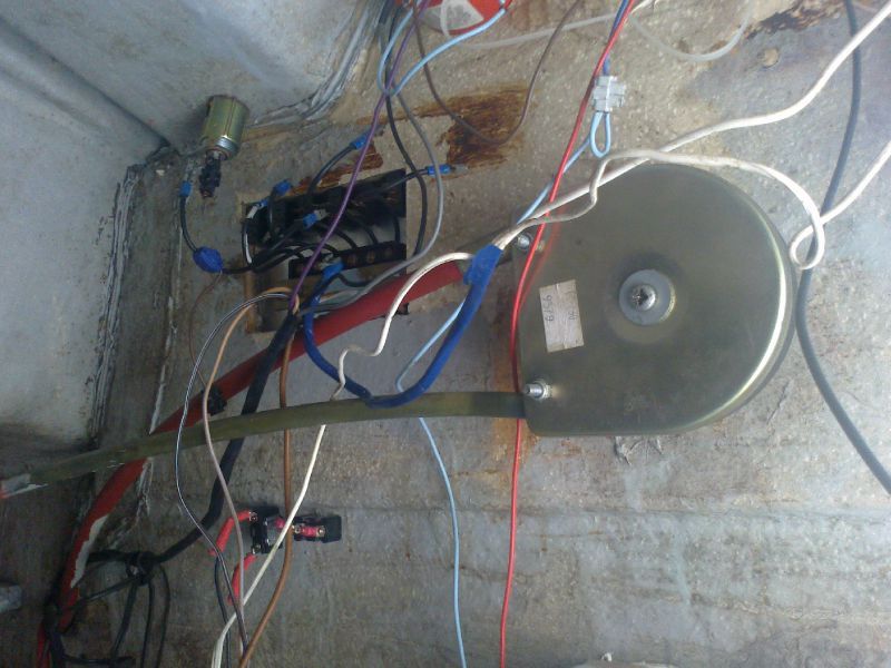

Le fil vert sur le bouton rouge, le fil rouge, sur le bouton noir :sc))
:sc)) :sc)) :sc))

LoisirBateau écrit: Le fil vert sur le bouton rouge, le fil rouge, sur le bouton noir :sc))
:sc)) :sc)) :sc))
C'est une installation, ça ? ou un bordel ambulant ?????
:sc)) :sc)) :sc))
:sc)) :sc)) :sc)) :sc)) :sc)) :sc)) :sc)) :sc)) :sc)) :sc)) :sc))
Ben non quoi !! c'est son bateau ! ...................................................... :sc)) :sc)) :sc)) :sc)) :sc)) :sc)) :sc))
