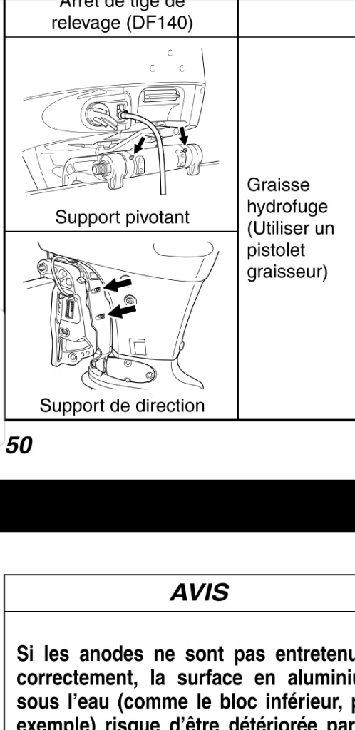

Sinon  je crois avoir trouvé la réponse sur le manuel du moteur concernant le graissage :
