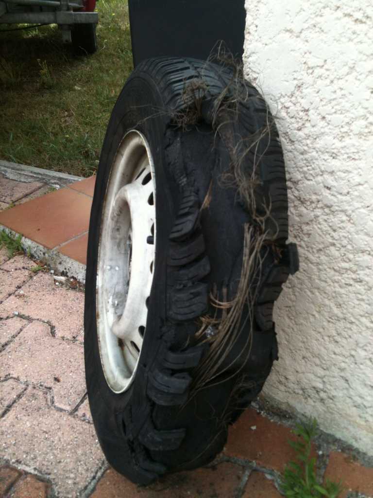

Comme beaucoup j'ai une roue de secours fixée sur ma remorque (fixation maison) et c'est bien utile, j'ai éclaté une roue sur l'autoroute en rentrant de Nice en 2012 (voir photo) :P heureusement coté droit et nous étions bien content d'avoir un secours, remplacée en 10min.
Je pense qu'il c'était formé un plat sur le pneu car vibration depuis un certain temps ressentie dans la voiture, ce qui a entrainé l'éclatement.
Mes conseils une roue de secours + clé adaptée + cric (celui de la voiture peut faire l'affaire). Mais pas d'obligation comme pour la voiture. Mais j'ai aussi une bombe anti crevaison car pas de roue de secours sur ma voiture. :(

ce genre de photo vont m'aider à revoir mon jugement!! :ohmy:

Par contre, mais j'aimerais avoir l'avis de Bricoltou et d'autres: lorsqu'un pneu de remorque éclate, il n'y a ni embardées, ni acrobaties: la remorque suit gentiment an ligna droite.( Bateau sur remorque 160 kgs - bat remorque 800 kgs - caravane Caravelair 1200 et caravane Eriba 1000)
Je confirme aussi le risque de formation de méplats: bateau et caravane sont constamment sur cales pour éviter cette déformation (qui survient très vite: 5 à 6 semaines ; par contre j'infirme pour le cric auto: dans certains cas, ça va; dans d'autres, non! donc essayer avant le départ : à la casse, un cric se trouve pour 10€
