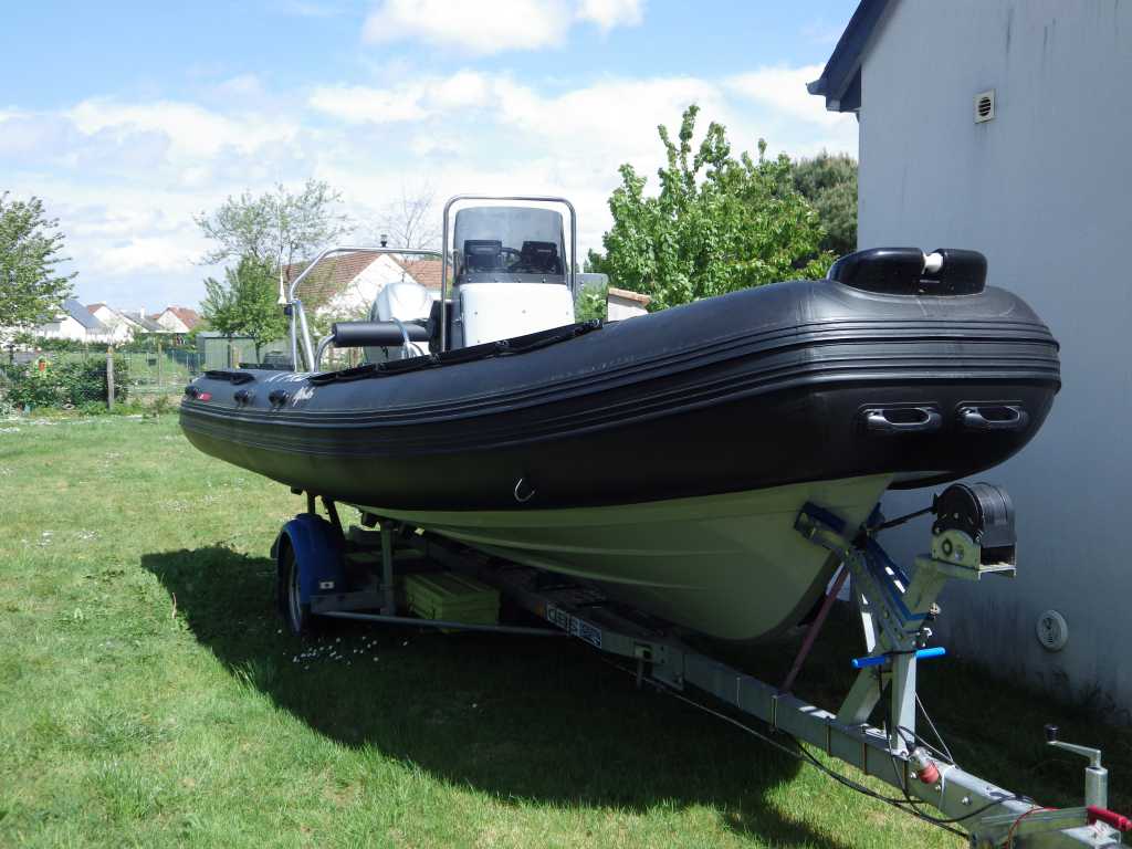

recoller le support plus en avant sa risque de ne pas épouser la forme du boudin et le support ne sera plus à l' horizontal il plongera vers le bas.
le plus simple est d' installer un davier plus long mais moi je pense plutôt coller 2 bandes de ragage pour faire un guide de mouillage.

Mon nouveau 3D TENDER XPRO 598. 27 Mar 2015 07:26 #579466
Attends tu risque d être déçu si tu remplaces par des bandes.
J'ai remonté pas mal de mouillages sur differents navires, rien ne vaut (le guindeau électrique :) ) ou le davier sur semi r. Ta position dans ton semi + ta traction sur le bout de mouillage va exercer un point d effort sur la bande de ragage donc pas confort( pas d'effort après la plongée
Mon nouveau 3D TENDER XPRO 598. 27 Mar 2015 07:48 #579470
En tant qu'ancien chasseur, et gros fainéant, voici ce que je faisais sur mes bateaux avant de passer au dur.
A l'avant à la place du davier tu colles dans le sens vertical deux bandes de ragage tête bêche de façon à former une rigole sur tous le boudin transversalement qui va guider la corde ( je sais ici plein de vrais marin qui ne navigueent que sur le web vont me reprendre sur ce treme) ...et dans la rigole tu colles une bande de téflon qui servira de pièce d'usure et facilitera le glissement en annulant les frottements.
de cette façon, tu pourra depuis ton bateau à l'avant sans te pencher et te casser le dos ...tirer sur le mouillage en étant stable et confortable, bout et chaîne....
Au mouillage attachez le bout à une longe fixée à l'anneau de remorquage.

Mon nouveau 3D TENDER XPRO 598. 27 Mar 2015 09:39 #579484
www.bretagne-nautisme.com/news/actu_12_2...7120453_DSC04375.JPG
C'est ça ? un véritable davier me semble plus fonctionnel mais pourquoi pas. ::r-
Mon nouveau 3D TENDER XPRO 598. 27 Mar 2015 09:51 #579485
Oui tout à fait c'est bien ça et si en plus tu y colles ça : bande teflon
Ca glisse comme papa dans maman et c'est bien mieux qu'un davier sur un " petit" sr...
Moi quand je sorts aujourd'hui c'est le boat de alfa13 ou le mien ...là c'est guindeau obligatoire ancre de 15kg et 50M de chaine de 6 + 100m de bout de 12mm
On est trop vieux pour ces conneries.... ::r-
Mon nouveau 3D TENDER XPRO 598. 27 Mar 2015 10:09 #579486
sur le 3 D Tender 589 Explorer, il y en a un d'origine, mai il est vrai que celui ci est un peu trop en retrait de l'étrave ce qui à pour résultat que lorsque l'ont remonte nos mouillages ( parfois très long 30 / 50 m ) , une fois arrivez à la verticale de l'étrave !!
Et bien le bout frotte sur la partie qui ce trouve entre le davier et les poignées , ce qui à pour effet de faire tout de suite des marques de frottement à cet endroit, donc j'ai plusieurs solutions pour palier à cela du moins dans l'idée !!
1° un davier plus long ( CQFD )
2 ° utiliser le système indiquer par Pia mais uniquement la ou cela frotte ( pas de dépose du davier et /ou de son support ) donc entre le davier et les poignées
3° utiliser les poignées pour adapter un support qui porterais une roue identique au davier mais plus bas ( il y des trous dans les poignées qui permettent la passage d'une tige inox de fort diamètre )
4° dans l'immédiat je met un par battage en travers ( il me sert aussi de défense d'étrave )

Doumé, je serais pour ta troisième version. j'ai ce soucis sur le mien, mais lorsque je mouille je frappe un bout sur le diamant de l'ancre. je relève mon mouillage à"l'envers". (j'en ai trop laissé au fond).
Mon nouveau 3D TENDER XPRO 598. 27 Mar 2015 11:40 #579491
Salut Bernard ::r-
C'est tout simplement " oringuer" ( d'où l'anneau d'orin sur une " vraie " ancre) et que les gens du sud remplace aisément par la " cigale" ::K+)
Doumes, d'où tout l'intérêt d'utiliser une " main de fer" que tu peux tout simplement fixer au davier existant ou comme Pia sur l'anneau de remorquage :rB:+)
Non seulement elle te permettra d'absorber le tirage de la fhaîne mais de plus elle évitera a celle ci de raguer contre le flotteur :sc)) :sc))
C'est çe que je fais depuis longtemps sur tous mes bateaux au mouillage ....

lorsque je mouille mon ancre est bien sur montée avec une " cigale " si non dans les épaves je laisserais plus d'une ancre par an, mais nous avons la chance nous plongeurs scaphandre de pouvoir descendre sur nos mouillage ( qui d'ailleurs nous servent parfois de ligne de vie ) donc on peu à la fois assuré le mouillage au fond et aussi posé dessus un parachute , qui aura pour nous deux utilisation, l'une de repère, pour le retour !! l'autre une fois décrochée , et parachute gonflé de nous aider à remonter le poids de l'ensemble !!
Pour la " Main de fer " j'utilise un montage perso , un bout en forme de V avec deux mousquetons , et terminé au fond du V par une autre boucle , je clampe mes mousquetons sur les anneaux latéral qui ce trouve sur les flancs Tribord / Bâbord du semi , et un fois mouillé il me suffit de faire un nœuds en laissant du mou au mouillage qui lui retourne vers la baille !
Cela pour but de soulager le mouillage qui ne tire plus sur le taquet mais sur le V qui lui même est pris sur les anneaux, et en cas de mer formé cela évite que l'étrave enfourne au mouillage !!
Le soucis est ici plus difficile car c'est en remontant le bout mais surtout la chaine du mouillage qu'il frotte sur l'étrave en dessous du davier ce qui fini par provoqué des traces de frottement !! d'où la mise en place d'un par-battage lors de la remontée pour qu'il servent de martyr !!

bien vu la bande de teflon , "mais c'est bien sur" !!
néanmoins je projette plutôt ca www.bigship.com/catalogue/mouillage-amar...da-davier-250-x-67mm
ou ca www.orange-marine.com/daviers-fixe/308-d...&utm_campaign=Twenga
mais j'extrapole sur les dimensions car je n'ai pas le bateau sous la main.
Mon nouveau 3D TENDER XPRO 598. 27 Mar 2015 19:40 #579544
Bonsoir Grenouillor,
pourquoi pas l'un des deux sur les catalogues d'accastillage ce ne sont pas les modèle qui manquent !!
Je n'ai pas sous la main les dimensions largeur de l'espace et longueur qui serait nécessaire pour régler le soucis ?
( si tu veux je peut les prendre sur mon boat )
Mais il te faut savoir que comme sur toute les marques et les modèles de bateaux qui possède des supports de davier en polyester, que les daviers sont boulonner, et que si tu le dépose !! il te sera impossible de le remonter, les écrous et rondelles étant partie dans l'espace entre le support et le boudins
Donc il te faudra prévoir de mettre des insères dans les trous de fixation, voir de repercé d'autre trous pour le nouveau davier !!
