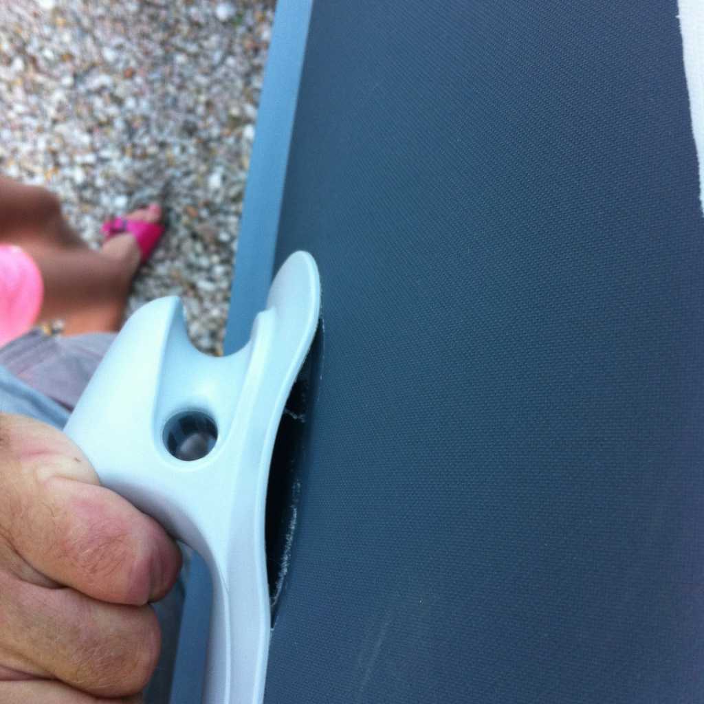

Bonjour à tous,je viens ici à la peche aux infos,j'ai acheté cet été un Zodiac neuf ,un 580 limited édition .
Il semble qu'il y ait des problèmes de collages sur les boudins .
Avez vous des infos dans ce sens ?

Probleme collages Zodiac Medline 580 Limited Edit 09 Oct 2014 16:21 #564551
Tu n'as pas répondu à la question "en quelle matériau est-il ?"
Néo-hypalon ou PVC ?
Au vu des fils effilochés qui sortent de la coupe du bord, je dirais néo/hypa, alors mauvaise cdolle ...§
Inacceptable !

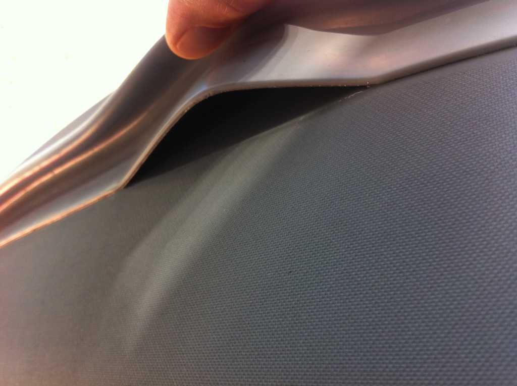

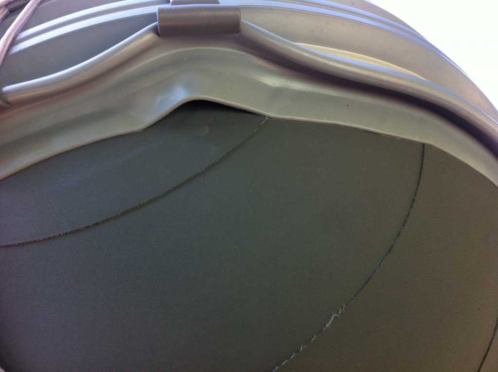

Salut Faya,
En effet, il s'agit même d'un tissu haut de gamme en hypalon qui donne l'aspect d'une toile agréable au toucher.
A partir de tes photos, si je ne me trompe pas, ton problème vient du collage sur les boudins de certains accessoires (poignées) ou de la bande anti-ragage qui eux ne sont pas en hypalon. Si c'est bien fait, ces collages sont hyper solides. Personnellement, j'ai fait rajouter une protection du nez sur mon SR, le collage fait par Cardot marine est en béton.
Aussi, avant de jeter l'eau du bain avec le bébé, ton bateau étant à priori très récent, je te conseille de revenir vers le réseau Zodiac, en passant par ton revendeur qui t'orientera vers une station technique, pour qu'elle reprenne ces collages à la gomme arabique.
Je ne vois pas Zodiac refuser de prendre en charge ces réparations somme toute relativement basiques.
Probleme collages Zodiac Medline 580 Limited Edit 09 Oct 2014 18:23 #564577
Bonsoir
Le peu que l'ont peut voir sur tes photos, laisse apparaitre que le tissus support ne serait pas ou peu poncer ?
Peut tu nous en dire plus sur cet état ? ensuite il suffit d'une mauvaise colle ou périmée, un mauvais mélange des composants et voila !!
Mais de toutes façon comme écrit par plusieurs d'entre nous plus haut !! retour chez le vendeur, et moi je réclamerais un échange de l'ensemble coque flotteur en garantie !!

Probleme collages Zodiac Medline 580 Limited Edit 09 Oct 2014 23:50 #564639
Doumes, quand ça se décolle comme on peut le voir sur les photos, il est impossible de voir si le ponçage a eu lieu - ou non.
Un ponçage correct rend la surface à peine plus accrocheuse, il est inutile de rentrer dans le tissu.
Je le fais avec une orbitale AEG et un abrasif 150, ça reste aussi lisse que le tissu d'origine, mais mat.
Dans le cas présent, le tissu semble un peu rugueux, et après poncage il devrait être lisse.
Si des rayures sont visibles, c'est que le ponçage est très grossier, donc mal fait avec un grain trop gros et un opérateur peu soigneux.
