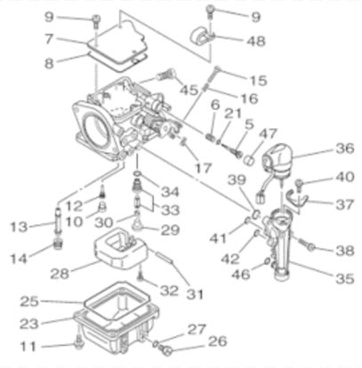

Super merci, donc je vais verifier tout ça , juste une petite confirmation avant les vis de richesse ce sont bien celle qui se trouve juste en dessous à droite des vis de vidange de cuve, il a vis de ralenti celle qui est tout en bas, sur le premier cylindre ?
besoin d aide pour pb sur yamaha F100 carbu 17 Oct 2016 13:05 #608569
sur ce schema, les vis de richesse sont en 5 et les vis de synchro en 15
la vis de ralenti est celle que tu montes qui agit sur tous les volets de carbu en même temps
Tu n'as aucune raison de toucher à la richesse sauf si tu as démonté les vis.
