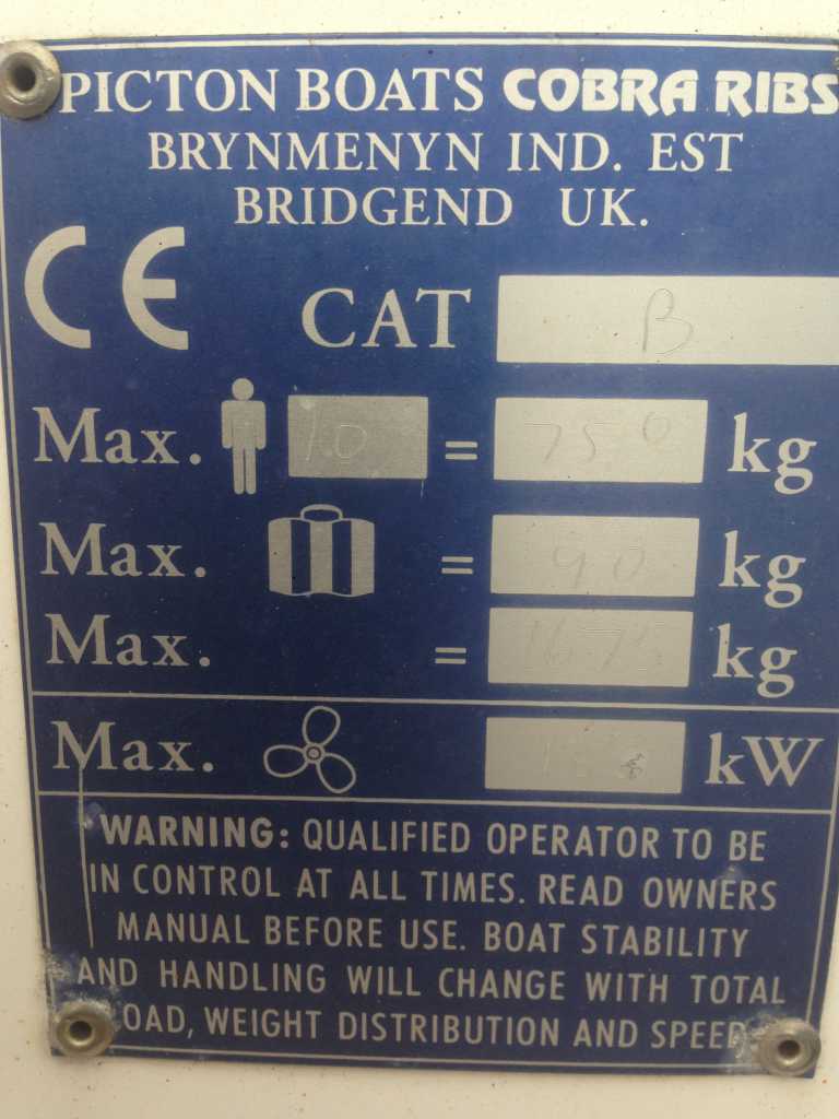

Exactement, le bateau avec l'Opti 225 atteint seulement les 42 knt, mais ce n'est pas étonnant car le poids annoncé par les uns et les autres serai proche d'un total de 1750 kg, (Impossible de trouver une fiche constructeur ou autre sur le net ...)et le V profond et absorbant mange aussi du la puissance ...

En attendant la fiche CE indique 250 max ... d'ou l'idée d'un verado 225 ou 250 avec éventuellement une prepa ...

mais le plus gros problème, je cherche a peu prés cela,mais en 225 ou 250, car le Cobra annonce 188kw max sur son CE ...
je ne dis pas qu'il ne fera pas 300hp a un moment une fois sur le bateau ...
