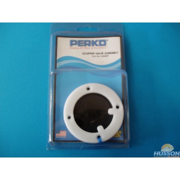

Mes vide vite de mon bombard DB 550 ne sont pas étanche non plus sauf apres remplacement de la membrane clapet, apres plusieurs sorties l'eau rentre. J'ai une pompe qui en navigation fait le boulot . Au port je replace les bouchons car les calpets ne sont pas étanchent en statique, sinon apres une journée au port j'ai au moins 100 l d'eau .
Sur un arrêt long en mer, remontes tu l'extremité des trompes vers le tabeau pour que l'eau n'entre pas ?

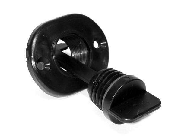

Pas cinquante solution !! tu remonte tes trompes à l’arrêt / mouillage / port !! ou tu met des bouchons cote intérieur, et tu installe une pompe électrique automatique !!
Tu peux aussi obstrué les trous des trompes, et ne te servir que de la pompe en auto au mouillage et/ou en marche forcée lors de la navigation !!

Slut mich
+1 avec doumes
Et j'ai trouvé ça sur le net

bonjour
merci pour vos commentaires
j ai mis le bouchon noir comme décrit ci dessus
donc je surveille la météo pour aller vider le bateau et remonte les trompes en navigation
concernant le vide vite a r ce model n est pas concluant
