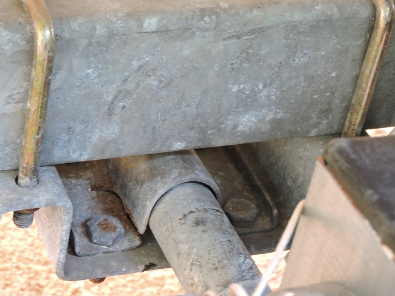

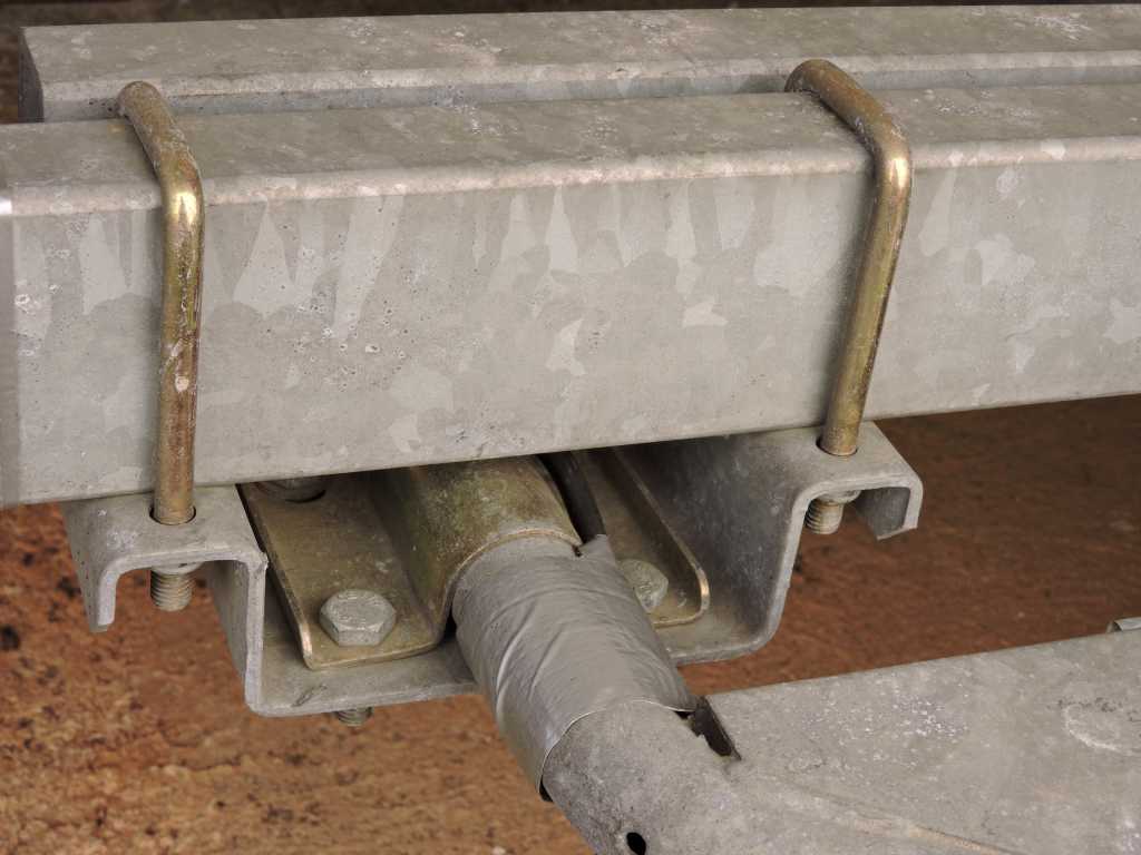

Mécanorem: ALARM!!!!!!Danger!!!!! Zurveillanze!!!! 14 Juil 2014 13:57 #556225
Puisqu'on parle route - et longue route!- ici, je me dois de soumettre à votre attention un point faible de ces remorques par ailleurs excellemment adaptées au transport de nos chers semi:
Sur la première photo, l'oméga qui fixe le support tubulaire avant de garde boue est intact.
Sur la seconde, support arrière, avec les vibrations on constate une déchirure déjà à 50%
Je précise, pour avoir en amateur construit des dizaines de remorques, que les vibrations de garde boues ont une puissance destructive terrifiante.
Je soumets ce problème au constructeur et vous tiendrai au courant et prie les propriétaires de Mécanorem d'aller (dans leur intérêt) regarder les leurs et nous donner ici le résultat de leurs inspections!
Mécanorem: ALARM!!!!!!Danger!!!!! Zurveillanze!!!! 14 Juil 2014 14:40 #556226
Aningoul, j'ai constaté le même problème sur la mienne. Je ne l'ai pas signalé car je pensais à un problème isolé
. A mon avis la cause est l'absence d'équilibrage conjuguée à des pneus de mauvaise qualité. Mais c'est très dangereux.
conseils avant de prendre la route 14 Juil 2014 16:44 #556227
Salut à toi, Éric!
Ayant construit pas mal de remorques, je puis dire que cette histoire de garde boues est probablement un des os des constructeurs.
L'on a aussi entendu dire, ce qui peut stupéfier, que, sur un pont où passent des camions, on ne fait jamais passer des soldats ou des scouts au pas cadencé:<<un,deux,un,deux>> car il s'effondrerait!!!! les vibrations, par tremblement continu, agissent comme lorsque nous cassons un bout de fil de fer ou de fer de "cercles d'emballage" en le tordant et le détordant une dizaine de fois!
Sur la Mécanorem, les vibrations dues au fait que le garde boue est appuyé au châssis côté remorque et à rien du tout côté route ont fini par fissurer la tôle des oméga: les arrières parce qu'à l'avant, une sorte de triangle de tôle horizontal, qui sert entre autre de marchepied, rigidifie plus l'ensemble.
Ayant, cette semaine, grâce aux grévistes SNCM, dû parcourir les 320 km entre Nice Port et chez moi, j'ai remarqué que "ça bougeait" beaucoup!!!! ::t- ::t- ::t- ::t- et déjà en Sardaigne et Corse depuis quelques jours. Dans l'immédiat je compte en mettre des neufs, j'ai déjà mailé ces photos au constructeur, auquel je compte téléphoner demain, en avoir de rechange sous la main (ça ne casse pas du jour au lendemain, la remorque en question roule depuis février 2011) mais aussi étudier un renfort. J'avais déjà eu des problèmes avec les biellettes obliques qui renforcent la fixation des garde boues, failli éclater un pneu dans la descente du Col de Teghime sur Bastia( ::t- ::t- ::t- ::t- ) et j'ai remplacé chacune de ces biellettes par DEUX, en fer plat deux fois plus épais et tenu par deux boulons de 10 au lieu d'un de 8.
Donc: appel à tous quelque soit la marque de votre remorque, surveillez les fixations de vos garde boues! Amen!
::t- ::t- :G+-) :G+-) :^-C} :^-C} :^-C} :^-C} :sc)) :sc)) :sc)) :sc))

Mécanorem: ALARM!!!!!!Danger!!!!! Zurveillanze!!!! 14 Juil 2014 17:09 #556230
Je n'avais pas lu ta réponse dans le détail: je complète donc: à la commande, j'ai exigé, condition déterminante de la vente, des pneus de marque, acceptant bien sûr de payer la différence; en outre, pour la première fois sur une de mes xxxx remorques, les roues ont été équilibrées:
Les défauts que tu évoques peuvent effectivement entraîner une fissuration plus rapide, mais le très bon état n'élimine pas pour autant les vibrations de porte à faux destructrices: il ne peut que retarder la casse
Je n'y avais donc pas pensé: Faites, Messieurs, équilibrer les roues de vos remorques avant les départs en congé!!!!!
Excellents loisirs à tou(te)s!

SUPERALARME!!!! Double Alerte!!!! 14 Juil 2014 21:34 #556254
Ôla!!!! finalement, je suis allé regarder de plus près, j'ai même descendu une grosse LOUPE : les oméga avant ne sont pas du tout indemnes et présentent, bien que beaucoup moins que les arrière, un début de fissuration!!!!
::t- ::t- ::t- ::t- ::t- ::t- ::t- ::t- ::t- ::t- ::t- ::t-
ZOB de Dieu! je m'imagine, Jeudi dernier, en train de perdre un garde boue entre Fréjus et Aix en Provence, esquinter une maman ou un bébé qui n'ont rien demandé à Mécanorem....et qui l'auraient reçu avec les éclats du pare brise qu'il eût démoli.... mais p... de Bordel de D...dans quel pays de criminels qui s'ignorent vivons nous? Réponse demain après mon coup de fil à Mécanorem: je continue à croire à leur conscience professionnelle; ça va être orageux tt de mm! il faut modifier cela!
Ouffffff......je crois que je reprendrai mon poste à souder pour ma prochaine remorque.
Bonne soirée à tou(te)s tt de mm!
