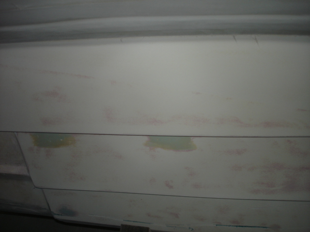

Si si crois moi .... je ne me lancerais pas dans ce genre de tache , juste pour m'occuper...
Disons que j'ai autre chose derrière la tête , c'est la raison pour laquelle je ne rentre pas trop dans les détails..
Le / les précédents propriétaires n'avaient de plaisanciers que le nom ... Visiblement , l'aspect entretien n’était pas prioritaire pour eux , c'est le moins qu'on puisse dire (et je reste poli...)le mot soigneux ne faisait pas partit de leur vocabulaire.....
Quand on dit "super état" , visiblement tout le monde n'a pas la meme notion du bon ou du mauvais etat..... je sais que sur ce forum une personne comprendra ce que je veux dire ...

pour ma part mon pere a effectuer cette intervention sur mon bombard. poncage masticage des trou avec mastique epoxy poncage remasticage poncage, deux couches de primaire gelshield 200 pour etancheifier la coque, leger poncage et peinture internationnale au pistolet resultat impecable et comme je beach pas ca tiens bien.
tu peux regarder dans mon post de refection de mon bombard.
my.pneuboat.com/forum/8-pneumatiques-et-...bard-fb-525?start=20
si ca peu t'aider. apres peinture ou gel coat... toujours les pour ou les contre...

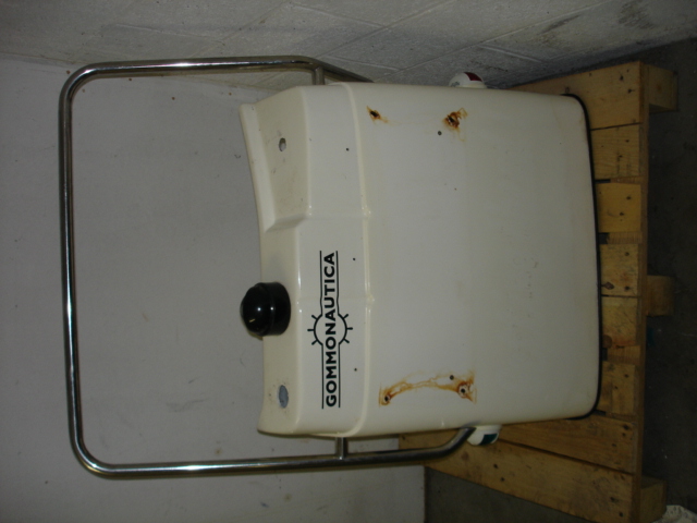

Je regrette l'état de mon bateau précédent par rapport a celui la .
A force d'y laisser du temps et de la sueur , je l'ai quand même beaucoup beaucoup rattrapé , mais c’était pas prévu .... C'est pas compliqué , je crois que tout va être revu d'un bout a l'autre .....je me demande même comment on pouvais naviguer dans ces conditions
et surtout comment on peut maintenir dans cet état un ensemble , qui malgré tout a une certaine valeur........
J'ai découvert beaucoup beaucoup de loups !!!
Ça me servira de leçon ....et on ne m'y reprendra plus
Le bateau en lui même est bien et il n'y a rien a dire que se soit en comportement ou en navigation (fidèle a sa réputation)
celui qui passera après moi , n'aura pas tout ces soucis , ca c'est sur !!!
