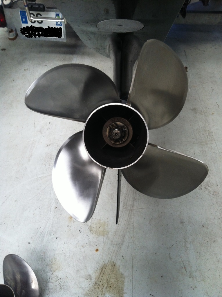

et bien-sur une petite photo de l'hélice préparée : une revolution 4 retaillée, allégée et équilibrée...

Il y a tout de même une différence entre la labf standard de chez merc racing et une labf passée entre les mains d'un préparateur ...regardez le bord d'attaque de celle de Mobius ...splendide !!!! Vous n'avez pas du tout cette finesse sur une labf classique.
Ça me donne envie j'en ai pas des comme ça !!! :)

Magnifique cette bravo one ! Un oeuvre d'art ce re-taillage...

Je vous présente ma nouvelle copine...
Bravo one au départ retravaillée par bblades propeller aux US.
En gros après leur avoir expliqué et donné le max d'infos ;diminution du diamètre ,tube encore raccourci ,un peu plus de cup, labf et très gros pvs mais réglables.C'est une 30 p ça commence à faire mais j'ai un lift et un 250 HO donc je l'emmène sans trop de problème.
J'en suis au début mais déjà dans des conditions pas supers tops avec de la houle résiduelle je suis à plus de 65 noeuds.
