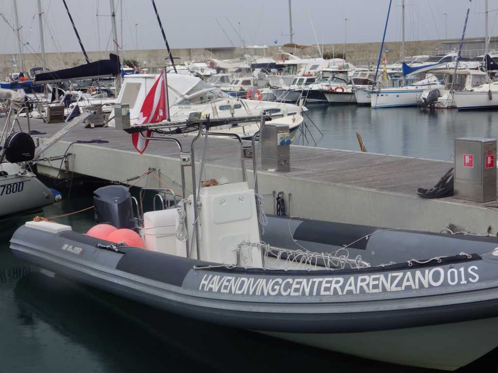

Pour le plongeur un pont dégagé, et un minimum de fioritures,de la puissance que du fonctionnel !! dans ce genre 300 ch V 8 yam 9.70 m !
Celui que nous avions en Italie cette semaine !
il faut de la place pour mettre le matos de deux plongeurs trimix

Bonsoir
Merci pour lui !! je lui ferrais passer l'info, il en sera content !!
