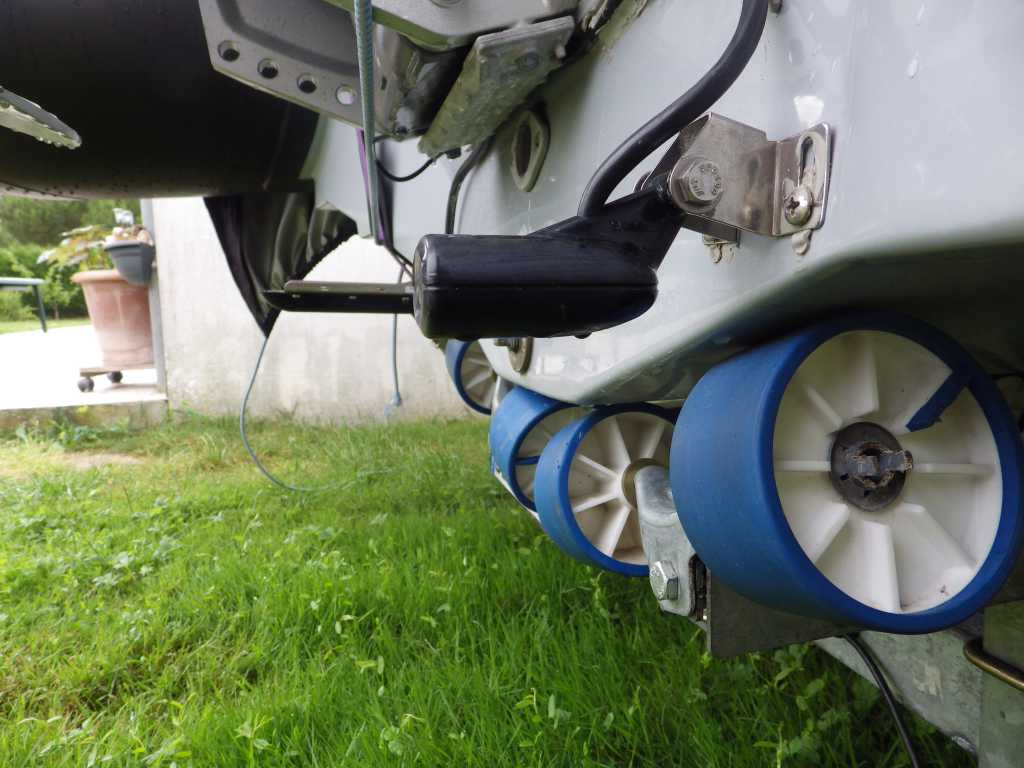

Pourtant, l'oxydation est peu probable, le zinc étant en contact direct avec la vis qui est en contact avec l'alu!
embase à flot 04 Déc 2014 12:01 #568826
la vis est en inox l alu dans l eau fait un sulfate qui se colle aux filets de cetet vis et ensuite c est beaucoup plus difficile a desserer ( la chauffe n est pas recommandée a cet endroit) sauf a graisser le filet avant remontage (indispensable pour tout ce qui va a l eau !)
embase à flot 04 Déc 2014 15:37 #568838
Et également en prenant la précaution d'une dépose / repose préventive une fois par an, tout comme pour l'hélice et autres accessoires de ce genre on ce met a l'abri de ce genre de déboires lors d'un remplacement !!
Le peu de temps investi dans ce genre de maintenance est largement justifié, par le montant probable de la facture en cas de casse, ou d’oxydation ! ................

philippe35 écrit: HOLA sujet sensible.
Je ne suis pas d'accord de mettre de la graisse au niveau du filetage des vis d'anode car l’électrolyse ne passe pas bien, l'anode elle est faite pour être sacrifier la graisse ne permet pas cela, elle isole. c'est mon avis en espérant avoir des avis des pro. C'est même bien que ton anode se fasse bouffé au moins c'est pas le moteur ou le trim qui prennent.
Et le petit câble en acier que l'ont peut voir sur la photo , n'ai il pas la pour assurè la continuité justement ?
si il n'existe pas il est facile de le confectionné !!

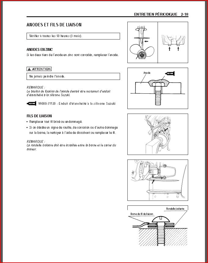

Ce cable, ou quelquefois "tresse de masse" permet de protéger la pièce qui se trouve ainsi raccordée à "l'anode sacrificielle".
Mais il est cependant surprenant que l'oxydation survienne entre la vis inox et l'alu, puisque dans ce cas, l'anode protége l'alu par l'intermédiaire de la vis qui relie les deux parties (alu et anode).
Je serais quand meme curieux :unsure: :unsure: :unsure: de savoir s'il est quelquefois arrivé à un ou plusieurs d'entre vous d'avoir des difficultés à démonter cette anode et à casser les vis. ::p- ::p-
