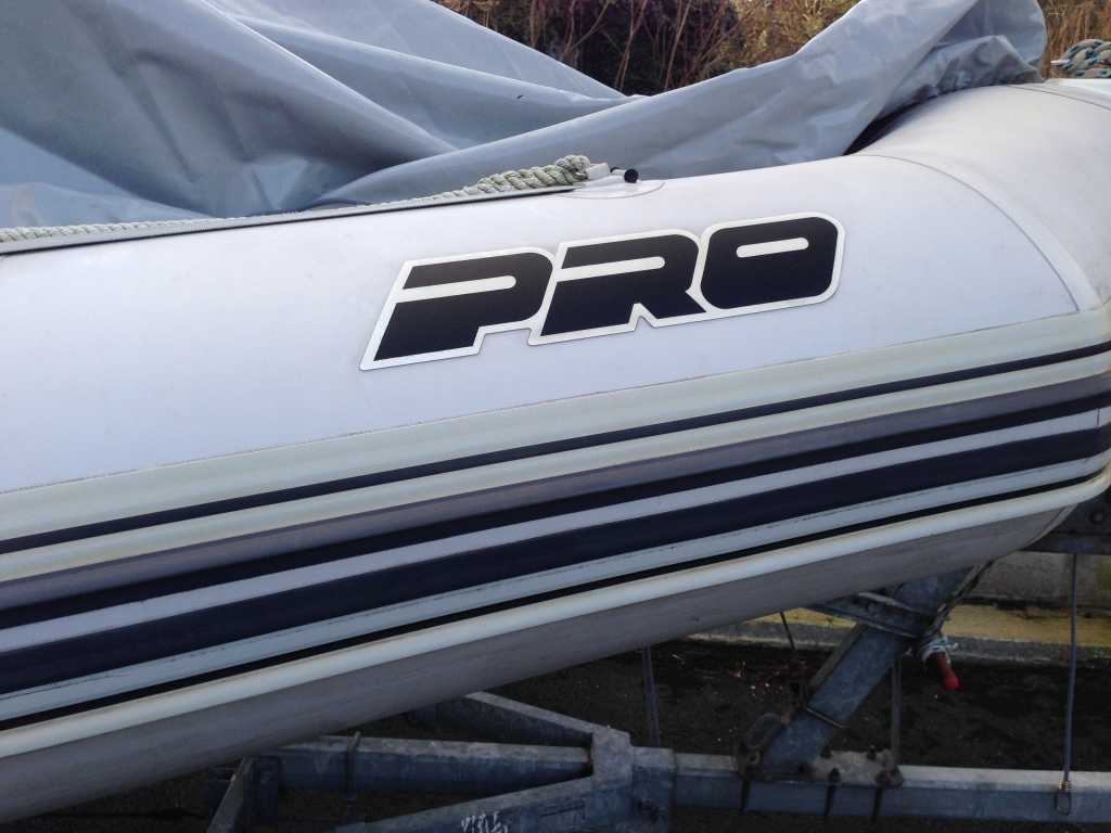

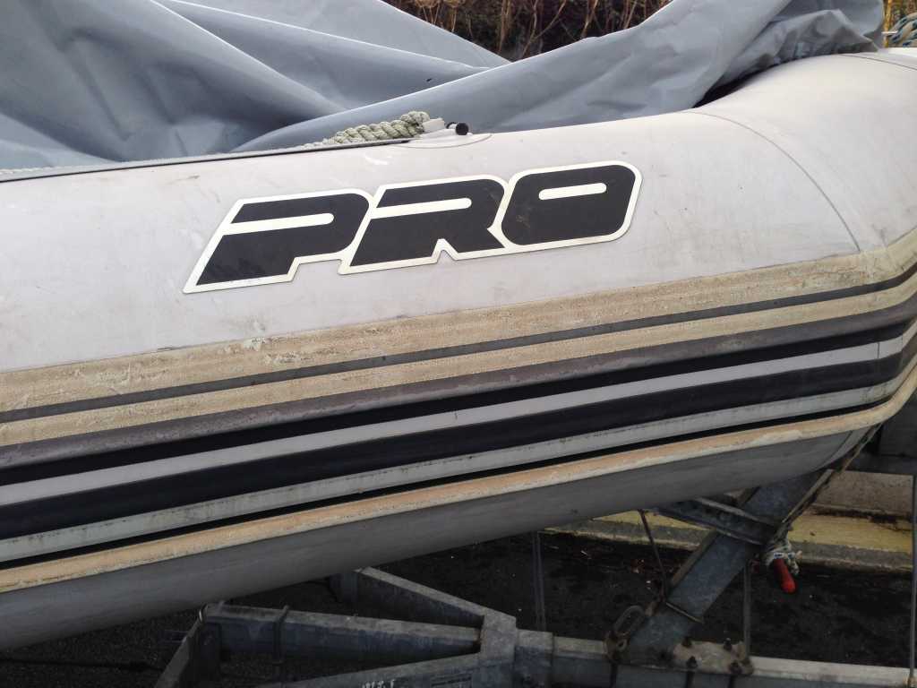

salut a tous,
j'ai un peu parcouru tous les forums concernant les produits de nettoyage des flotteurs!
le mien est très taché par les hydrocarbures et la bande de protection est tachée et collante...
pour la bande j'ai utilisé un diluant peinture!!! sans en mettre sur le flotteur...
et pour le flotteur les éponges magiques de mr propre!!
le tout bien rincé a l'eau
nettoyage profond boudin pvc 25 Jan 2015 22:41 #573241
le résulta est impressionnant :a{b)
et c'est quoi comme diluant peinture que tu as utilisé pour les bandes
Le nettoyage à l'éponge magic a été facile ou pas

nettoyage profond boudin pvc 25 Jan 2015 23:50 #573244
Oui!
Totone ! Intéressant le résultat !
nettoyage profond boudin pvc 26 Jan 2015 07:58 #573246
TOTONE BRAVO mais pour ta bande de raguage elle sera de nouveau collante au 1 er UV, seule solution = peinture
Perso je ne suis pas fan de diluant pour nettoyer ( il faut voir le resultat au microscope).. édifiant et inquiétant pour la suite.
nettoyage profond boudin pvc 26 Jan 2015 12:04 #573277
Oui, Bernie tu as raison...
Souvent les matières sont protégées par une couche d'enduction...qui va protéger des éléments et des UV's jusqu'à que "le mieux étant l'ennemi du bien" va faire que pour mieux nettoyer tu vas utiliser des produits agressifs....
Ça arrive souvent sur les skaïs de nos selleries.
Le diluant va aider au nettoyage des salissures mais va aussi retirer les couches d'enduction ....et comme tu le dis ...le résultat ne se fait pas attendre aux premiers UV's....
Un seul espoir...après le grand .."OUPS" ....une peinture comme le préconise souvent laurent83....à base de flexibilisant ....mais QUID de la tenue dans le temps ? ...si c'est comme sur de la sellerie ..c'est une saison au soleil et à l’exposition à l'eau salée...aprés tu as tellement honte des manques que tu fais tout refaire.
A mon avais, et c'est difficile à faire quand l'on a pas été le premier propriétaire d'un bateau, inclure la bâche de protection bateau et moteur dans le prix d'achat....10 ans plus trad tout sera comme neuf...sauf les bâches ?
nettoyage profond boudin pvc 26 Jan 2015 13:32 #573292
Bernie, tu as sûrement raison, le pvc c'est vraiment la merde sous l'effet du soleil mais le travail de nettoyage accompli ici est tout simplement exemplaire maintenant, et comme tu le souligne, par précaution je mettrais un voile de verni mat qui aura pour effet d'isoler le pvc et d'être une barrière anti UV. Mais en tout cas, nul besoin de mettre la couche de couleur (base).
Laurent
nettoyage profond boudin pvc 27 Jan 2015 13:01 #573409
Merci à tous !
Il est vrai que le diluant est très agressif !!
Le manipuler avec précaution..
De toute façon c'était soit ça ou le remplacement du flotteur ...
En ce qui concerne l'éponge magique, elle porte bien son nom!! Le résultat est très rapide!!!
Pour la suite, le vernis mat est peut être la solution ???
