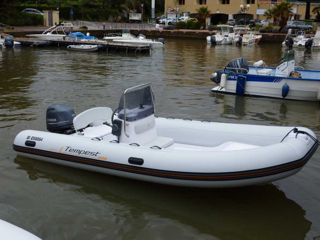

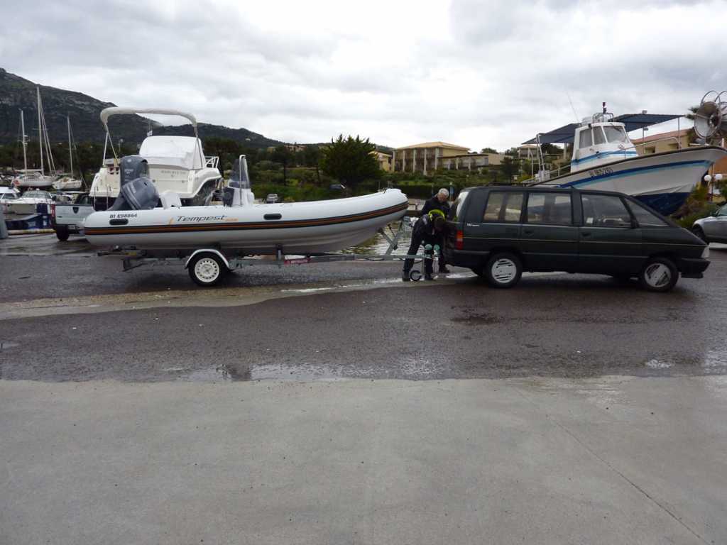

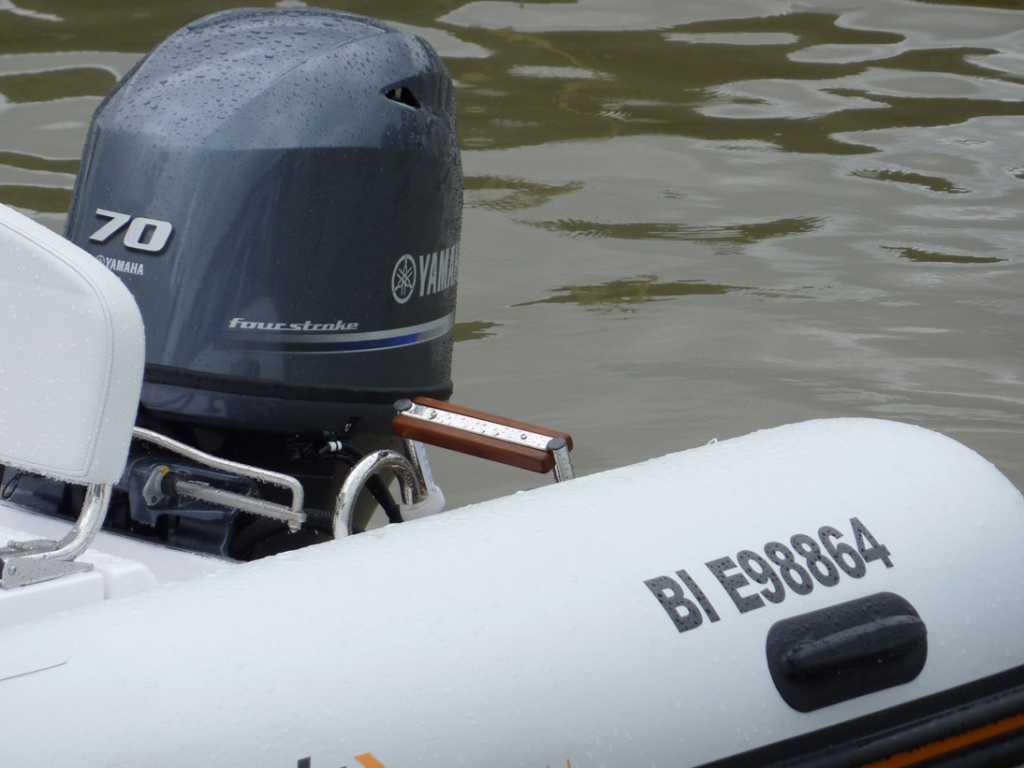

Merci à tous pour toutes ces infos.
J'ai finalement choisi un Yamaha 70 CV 4 Temps. En effet 80 CV aurait été mieux vu les charges embarquées, mais le supplément de poids et de coût est trop important. Quand au 2 temps, j'en ai soupé pendant 15 ans d'utilisation, même s'il m'a rendu énormément service, même si la technique n'est plus la même qu'il y a 15 ans, il faut aussi tenir compte des éventuelles pannes. Et là ou je me trouve, en Corse, 90% des moteurs sont des Yamaha et donc ça aide pour la maintenance et pour les diagnostiques.
Encore merci à tous, je vous mets 4 photos
JBN

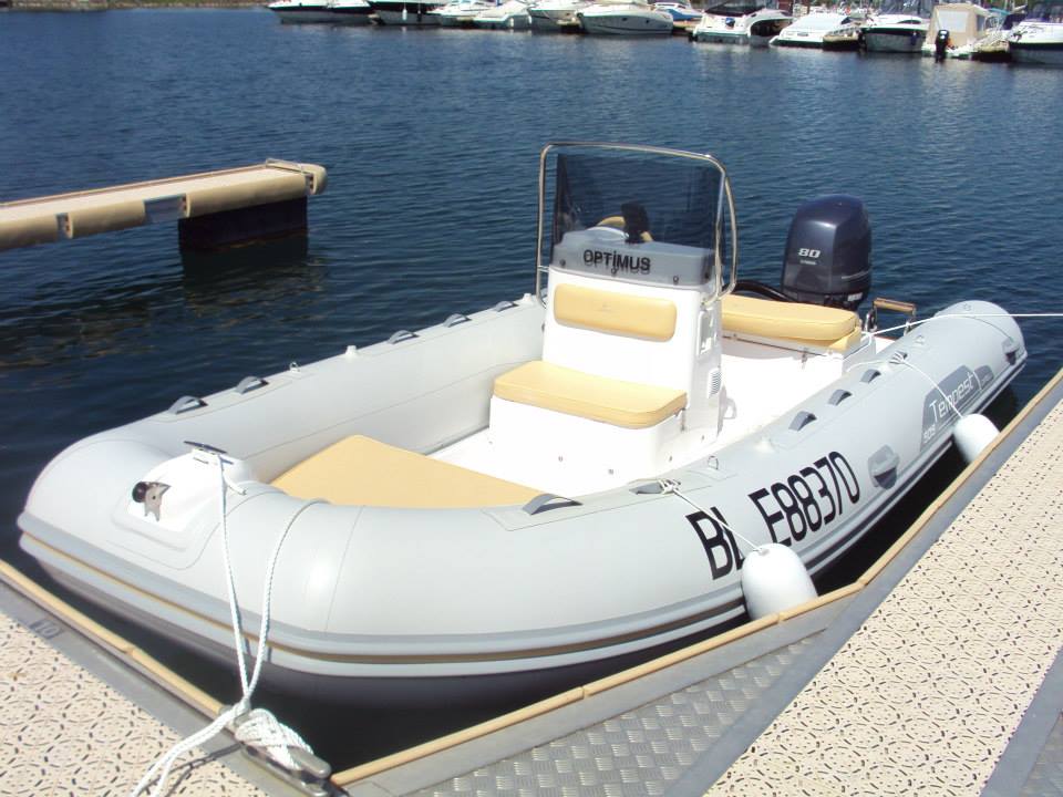

voici un tempest 505 avec un 90 cv Yam 2t

il est beau JBNCRAV! c'est la nouvelle couleur, plus claire!
Peux-tu nous donner tes performances si tu les connaîs? ce serait très intéressant et nous permettrais de voir définitivement clair dans le débat 70 ou 80CV

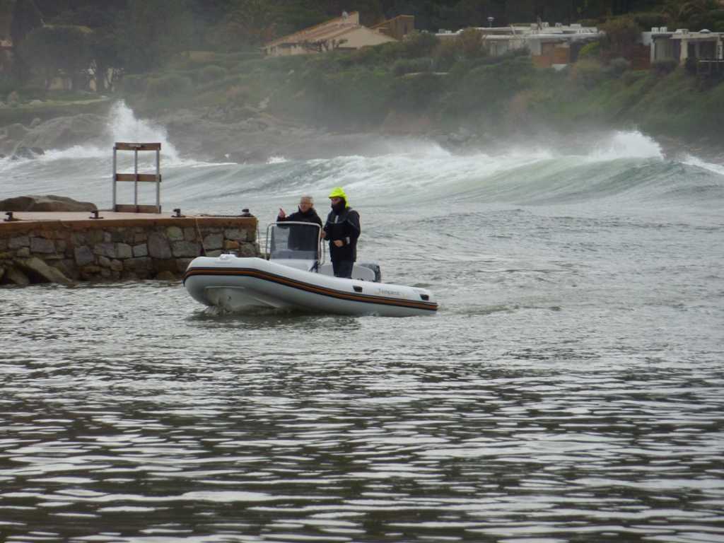

Malheureusement je n'ai pu faire que quelques miles lors de la réception (voir l'état de la mer sur une des photos). Ma saison démarre le 20 juin et va jusqu'à début septembre. Je ne pourrais donc vous donner des informations que courant août, avec plongeurs, bouteilles et touti quanti.
