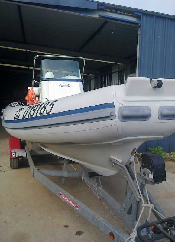

Voici le copain le phoque, trouvé à Larvor sur Loctudy au Lendemain de la tempête. Il est reparti le lendemain à la marée. Voici une photo de l'étrave du bateau.
semi-rigide occasion 6 m à 6,20 m en 115 cv 05 Jan 2014 20:51 #540640
Photo de l'
étrave

dan170854 écrit: Photo de l'
étrave
Faut-il enlever l'antifouling blanc ou repasser une couche après un bon coup de karcher ? merci

T enleve tout hydrogommage, hydrosablage ou grattage. Faut tout enlever. Tu ira plus vite, consommera moins, et tu verras les défauts sur la coque.

J'avait ouvert un post sur l'hydrogommage et le retour d'expérience était positif:
my.pneuboat.com/forum/8-pneumatiques-et-...g-qui-connait#539741
Le pro qui avait fait le boulot m'a contacté, il sera sur la Baule (loin mais pas irréaliste) bientôt et m'a appeler, donc à toutes fins utiles, son numéro:
06 87 57 37 38
Je suis de l'avis des autres et me permet d'énoncer la devise de la Marine Nationale (la vraie, pas l'autre conne) en terme d'entretien des bâtiments:
- Peinture sur merde = de la merde.
Tout virer coûtera moins cher et pour un meilleur résultat-satisfaction.

Salut et merci,
J'ai fait ma carrière dans la Marine Nationale, je suis rentré en 1973. Pour la devise, nous disions plutôt "peinture sur merde = propreté" Surtout lors de l'inspection du Pacha dans les coursives. Pour la coque c'était "pistolet à piquer" et beaucoup, beaucoup d'huile de coude.
La coque à nu m'obligerait à la nettoyer dans 1 m d'eau à la main à marée basse tous les 15 jours, pour retirer facilement les premières accroches. Je faisais cela sur mon ancien Medline I. Mon bateau reste sur mouillage de plage de mai à septembre (+ de 4 mois). Un autre problème, je n'ai pas de "bers" pour entreposer le bateau pour le "grattage", ce n'est pas simple de travailler sous la remorque du bateau. Un hydrogommage coûte dans les 500€....trop pour moi.
semi-rigide occasion 6 m à 6,20 m en 115 cv 12 Jan 2014 08:59 #541178
Sauf que si ton bateau reste à l'eau, tu auras rapidement des intrus qui s'accrocheront à ta coque,et qui auront un impact sur la conso et les performances de très loin supérieur à un antifooling.
