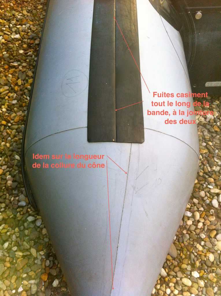

Porosité sur Zodiac Néoprène 08 Juil 2013 17:33 #528953
Petit bilan après quelques jours passés à d'autres choses.
Après avoir tartiner le zodiac de produit de détection de fuites ce matin, il s'agit de fuites... 23 au total !!! pas moins. Pour la grande majorité il s'agit de percements suite à des années de beachage dans des endroits pas toujours très nets. D'autres fuites sont plus emmerdantes, elles concernent les deux collures situées sur le dessous des cônes arrières, sur toute la longueur.Ca mousse en très fines bules, tout le long. Les dernière concernent les bandes anti-ragage.
3 ou 4 fuit,es le long d'une bande latérale anti-ragage.
En revanche une myriade de fuites sur toute la longueur d'une des bandes anti ragage situées dans le dessous du floteur. Je ne sais pas si il y a des collures sous ces bandes, je suppose que oui, bonjour pour aller réparer dans ces endroits! Dans ce cas j'en conclue que les collures de fabrication lâchent . Est ce possible? Si un connaisseur peut me rencarder sur ce point, merci d'avance.
Donc pas de porosité, mais plutôt plein de petites fuites et surtout ces collures d'atelier qui laissent passer l'air. Le pro avait la flemme de réparer ou ne savait pas traiter ces problèmes de fuites sous les bandes anti-ragage. Porosité c'est plus simple à expliquer je suppose et pi on sait jamais, une petite vente à la clef !! En tout cas, vivent les "Amateurs" :i:+) de pneuboat.
je vais tâcher de le bricoler pour cette saison, après effectivement, il sera temps de le remplacer.
Si vous avez des idées pour colmater ces micro fuites sous les bandes anti-ragage, même réparation provisoire pour la saison, un grand merci.

Porosité sur Zodiac Néoprène 09 Juil 2013 09:15 #529009
Bon, je vais laisser tombé le coup de la bombe anticrevaison! ca ne va jamais atteindre les points de fuites, si ça se fait par l’intérieur comme pour une bagnole.
Pour les micro fuites sur les boudins, la colle U extra comme dit burtflup,c'est de la cyanolite je suppose. Pour les gro,
s "rustinage" classique. C'est pour les fuites sur la bande anti ragage que je suis encore perplexe. Peut être une sorte de calfatge tout le long, avec un mastic colle type Sika. Ca tiendra bien la saison ???
Voir photo
IMRA...
Porosité sur Zodiac Néoprène 09 Juil 2013 09:16 #529010
Désolé, mal foutu mon envoi de photo !!!
IMRA...

jcjcat,
j'ai un gonfleur bravo, je le branche sur ma bagnole pour le gonflage au port, mais après plus de gonflage électrique possible, je fais du camping sauvage et je suis avec un lanceur manuel pour mon moteur ! J'ai réparé au mieux. Collage cyanolite pour les micro-trous, ça a l'air de tenir. Le reste , trous plus importants , collage classique: pièce + colle néoprène. Pour les fuites le long des bandes anti-ragage, je laisse tomber, j'ai essayer la cyanolite ca tient pas il faudrait reprendre les collures usine qui se trouvent dessous, pour être efficace. Pas le temps et surtout décoller ces bandes, reprise des collures, recollage des bandes, un vrai travail de pro si ça existe !! Elles sont très minimes un coup de gonfleur a pied en viendra à bout.
IMRA...
Porosité sur Zodiac Néoprène 10 Juil 2013 20:15 #529146
Imraguen, pour ma part j'aurais décollé la bande. Mais c'est difficile de se faire une idée de
la difficulté sans être à pied d’œuvre. Par ailleurs si le néoprène n'est pas en état, ce qu'il semble être,
retirer la bande comporterait le risque de voir de la gomme du flotteur venir avec.
Pour ce qui est du gonfleur, ça fonctionne très bien avec un booster de démarrage (qui est du reste, une batterie portative). Celui-ci se rechargeant sur le voiture ou sur secteur. J'en emmène toujours un en vacances pour alimenter le gonfleur.
