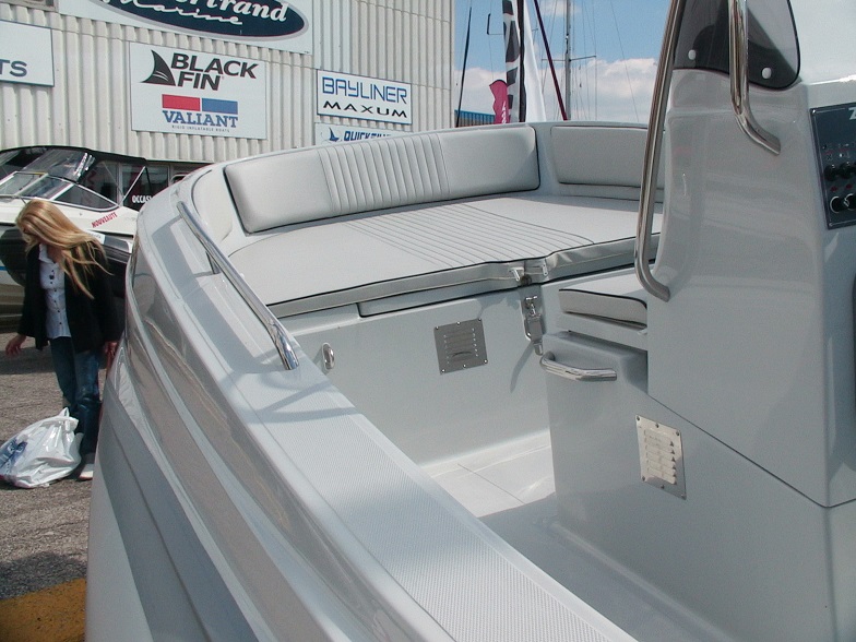

Alors j'ai deux trois nouvelles questions:
je n'ai pas de baille sur mon bateau,quelqu'un aurait t-il une idée du cout de cette merveille?
je voudrais savoir s'il faut des chevilles spéciales pour faire des trous ou fixer des coffres au plancher? sinon,quelle procédure suivre?
je voudrais mettre un davier pour l'ancre,que ,me conseillez vous?
j'ai cru comprendre qu'il fallait coller un accessoire sur le bateau et ensuite fixer le davier,vous avez quelques infos?
merci :)

aningoul 34 écrit: Qu'est-ce que tu appelles une baille!!!!???? ::t- ::t- ::t- ::t-
là ou l'on met l'ancre,ici:
www.pneuboat.com/frames.php?url_frame=/s...ff_pp.php&num_pp=536
aningoul 34 écrit: et pour le plancher: touche pas! il faut bien réfléchir à ce que tu veux faire exactement!!!! ::r- ::r-
oui-oui,je sais tout ça.mais je veux mettre un coffre arrière pour taquiner la bonite,accessoirement mettre ma nourrice et autres bouteilles de rosé au frais,et j'aimerais bien le fixer,quand même !
t'imagine une grosse bonite qui se tire avec ma canne accrochée au coffre et mon coffre !!! ??? ::D-
Enfin,c'est histoire de mettre un certain sens dans le bricolage de mon bateau,et voir les possibilités ;)
Informations sur le Zodiac pro II 470 24 Mai 2013 09:03 #525354
Ulysse!!!! Le Napoléon Bonaparte, de la SNCM, était malgré son renom, une baille à merde! (et le Danielle Casanova une bétaillère!)
Bon: soyons sérieux: Fonck: nous nous sommes vouvoyés l'autre soir, en faisant connaissance mais laissons tomber à présent!
Je pense qu'il faudrait préparer deux tasseaux de bois dur (je dois avoir ça dans un coin) et les fixer avec deux boulons inox au plancher, après avoir percé ce dernier en forme de "trou de serrure.
Avant de serrer, enduire les deux parties en contact avec du sika, puis serrer;
sur ces deux tasseaux, ensuite, tu fais ce que tu veux.
Je pense que ça devrait "Coller"!
