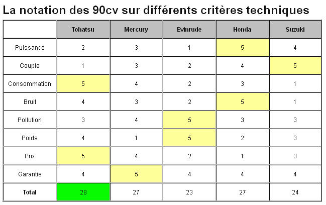

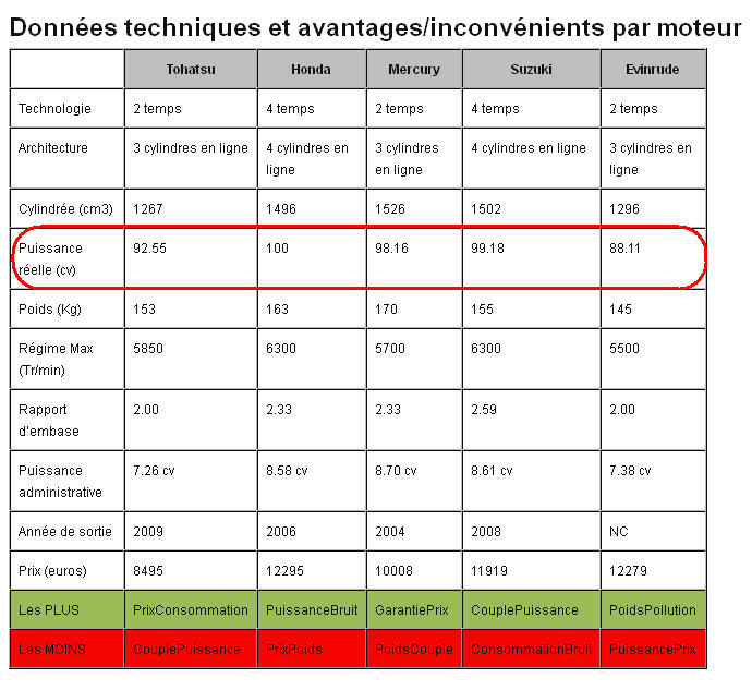

Bonjour Doumes
Il y a quelques différences de chevaux entre les puissances annoncées et les puissances réelles et peut-être même entre 2 moteurs de même marque (un marchera un peu mieux que l'autre mais pas perceptible pour nous et pas le plus important pour moi).
Ce qui est dit plus haut n'est pas incohérent et le vendeur ne dit pas que c'est des moteurs de même puissance car il annonce une différence de vitesse de 2-3 noeuds.
Je peux te dire qu'entre un 100 et 115 sur ces mêmes coques et le même montage moteur(console différente en taille,poids et emplacement),c'est 1 noeud de différence.

Je suis d'accord avec le fait que certains moteurs de puissance annoncé identique présente quelques différences comme ont peux le voir sur ton tableau : 92 / 98 / 99, pour 100 annoncé , mais 88 pour 100 annoncé la il y a pour moi une certaine tromperie !!
J'espère que le prix est celui d'un 80 chevaux et non pas celui d'un 100 ?
parce que si tu me fait essayé une coque avec un équipement déterminé, et un moteur dit de 100 ch qui en développe 99.18 ( Suzuki sur ton Tableau )
Et que par choix ou affinité j'achète cette coque identique en équipement, mais avec un moteur Evinrude ( 88.11 ch ) j'ai tout de même une différence en puissance réelle de + de 10 ch en moins et je reste persuadé que sur l'eau ce ne sera pas que 2/3 nœuds de moins !!
Surtout que le prix encore sur ton tableau n'est pas le plus avantageux !

Tu te trompes Doumes,ce ne sont pas des 100cv mais des 90cv.

combien même ce serais des 90 ch, je prendrais justement le plus puissant ( sur ton tableau le honda) car pour un rapport prix/ puissance/poids je reste gagnant et j'ai un vrai 90 ch !!
Ce qui me conforte dans ce que l'ont m'avais déjà dit, puisque j'ai un 90 Vtec Honda année modèle 2012 et ont m'avais déjà dit qu'il était plus proche des 100 ch que des 90
Et dans le texte initial de Paco56 il est bien question de 100 ch :
"on me propose un 80 ch Mercury 4 t qui apparemment est sensiblement la même chose qu 'un 100 ch (2à 3 nœuds de différence)"

Moi en relisant le post,il me semble qu'on lui propose bien un 80cv et qu'on lui explique que la différence de perf par rapport à un 100cv (qui est le même moteur "dégonflé") est de l'ordre de 2-3 noeuds,on est donc bien d'accord sur ce point qu'il est question d'un 80cv que l'on compare à un 100cv.
La différence de prix lui permet peut-être de renter dans le budget qu'il s'est fixé?
Quand au moteur ayant le meilleur rapport prix/puissance/poids,je pense que chacun à son propre avis car sur le papier le meilleur rapport poids/puissance c'est le Suzuki et pour le rapport prix/puissance ou prix/poids (pour moi ce dernier rapport n'a aucune importance)le Tohatsu est canon.
Il est même classé 1er (pour ce comparatif) mais c'est selon leur barème d'attribution de points.
