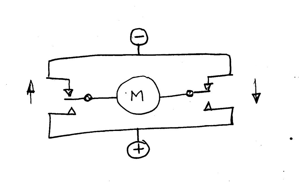

Les 2 fils qui alimentent le moteur sont au même potentiel au repos - soit à la masse, soit au plus, donc aucun courant ne le traverse.
Par contre si tu as de l'humidité saline qui est ou rentre dans le poussoir de commande, elle peut activer l'un des relais qui va coller en permanence et faire cramer le moteur.
C'est également valable pour les trims ...
Petit schéma ...
lift cmc hydrolique hs 11 Mai 2013 11:56 #524138
merci jccat , se serait surement une cause probable . en principe le bouton poussoir devrait être étanche , je vais tenter de vérifier .
pourtant même lift HS , les relais claquer sur l'action du bouton .
le plus dur cela va êtres de trouver le couvercle au détail .
TIKIGUI 76
