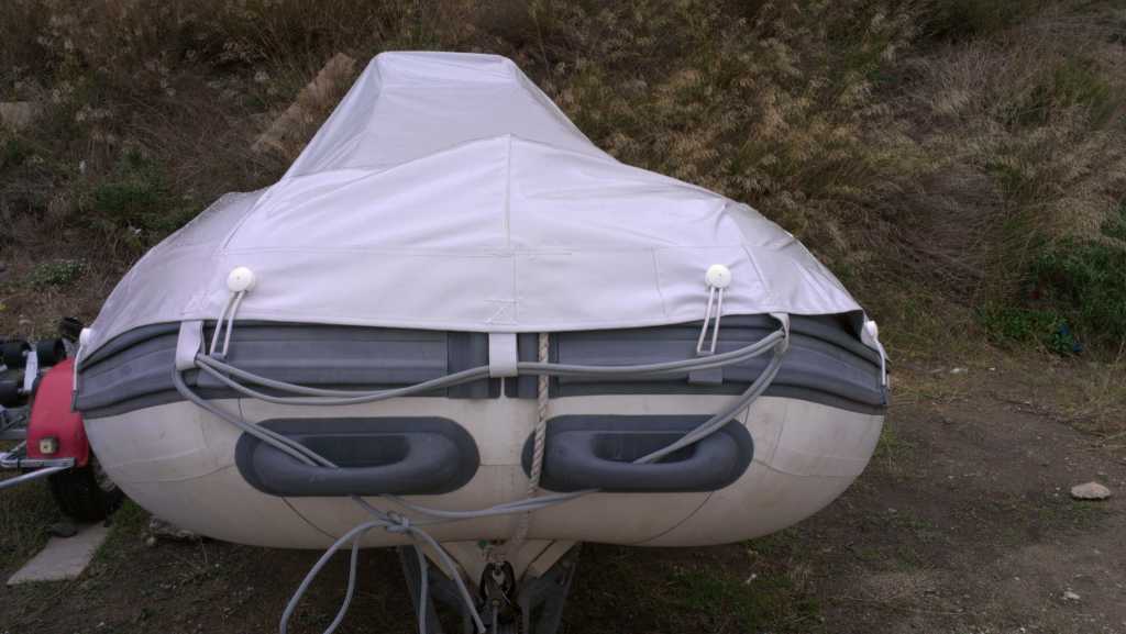

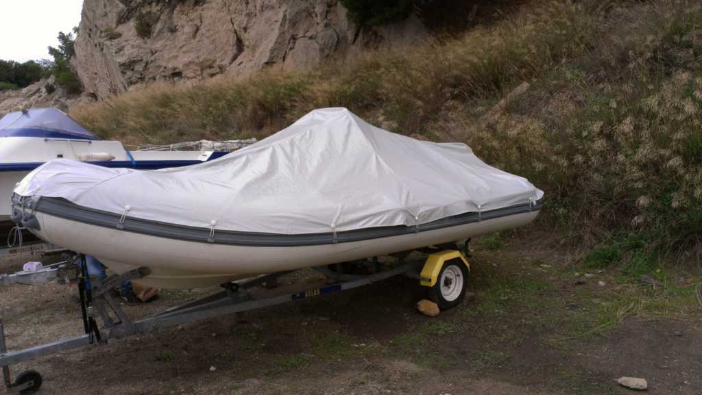

Habitant Marseille, pays soumis régulièrement à un fort mistral, j'ai pas mal hésité avant de me décider à trouver une solution pour la réalisation d'un taud pour mon BWA 480 California.
En regardant l'état des différentes bâches et taux recouvrant les bateaux du parc de gardiennage de GARABATO (à l'Estaque) après les coups de mistral, je mes suis rendu compte que toutes les solutions ne se valent pas !
Seul quelques bateaux gardent leur couverture intacte et en place. Il s'agit de taux réalisés sur mesure par une sellerie locale, la sellerie "Le Gallion".
A première vue je ne faisais guère confiance aux petits crochets qui fixent le taux, mais à l'usage ils sont à la fois très pratiques (on couvre le bateau seul en moins d'une minute) et très résistants. Le sellier m'a également conseillé "la forme chapiteau".
Pour ce qui est du coup, le taux m'est revenu à 550 euros tout compris (MO + fourniture) pour un bateau de 4.88 x 2.20.
