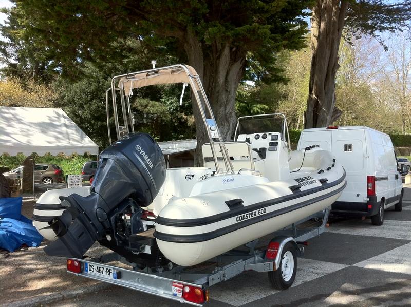

tout est dans le titre , j'ai enfin pris livraison du nouveau bateau à part un petit probleme de remorque tout est ok
kiki27
nouveau bateau 27 Avr 2013 12:11 #523144

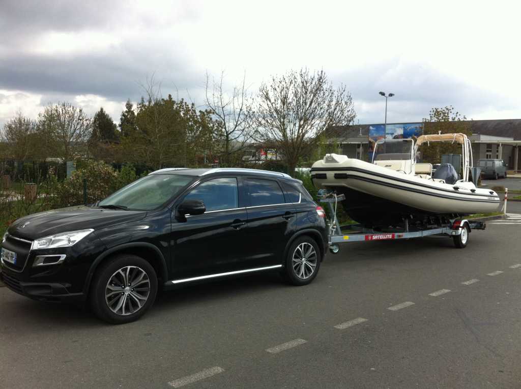

Oui, bel ensemble ...Mais
A première vue la remorque est trop courte ... :rB:+)
Le bateau trés avancé sur l'avant (impossibilité d'ouvrir les portières ??)
De plus l'essieu me semble bien trop avancé par rapport aux masses du bateau ( Moteur et roll bar notamment)!
si cela s'avère exact, la remorque doit se balader dans tous les sens derrière le tracteur :^-C}
Un contrôle du poids sur la "boule", au "pèse personne" s'impose au plus vite ::K+)

meltem , pas de soucis pour ouvrir le coffre et apres etre rentré de Bretagne en Normandie hier nickel la remorque se comporte super bien et dieu sait qu il y avait un fort vent . Le problème que j'ai du solutionner c'est qu'a la base la remorque ne freinait pas du tout , un mauvais reglage de la tige filetée et concernant le poid sur l'attelage je ne suis pas une force de la nature et je décolle plutot facilement l'avant de la remorque à deux mains.
ah ben cela c'est pas tres bon :Pp:+) :Pp:+) :Pp:+) :Pp:+) cela voudrait dire que tu as trop de poids sur l'A/R !!!!!! mais bon si elle est stable faut pas non plus revoir les reglages si tout va bien ::K+)
Beau sr beau moteur (115 ce n'est pas un peu" leger" !!!! )belle remorque

Un peu compliqué ces histoires de poid sur l attelage une chose est sûre c est que en rentrant hier que ce soit sur autoroute ou nationale la remorque ce comporte super bien en sachant que pour moi c est 110-120 maxi sur autoroute.

kiki27 écrit: Un peu compliqué ces histoires de poid sur l attelage une chose est sûre c est que en rentrant hier que ce soit sur autoroute ou nationale la remorque ce comporte super bien en sachant que pour moi c est 110-120 maxi sur autoroute.
Alors Mister KIKI tu dépasse les 90km/h maxi sur autoroute et 80km/h sur route! Pas bien ça ::N-)
N'oublis pas que tu es en catégorie poids lourds avec ton ensemble! :rB:+) :rB:+)

kiki27 écrit: Bod ??????????
Oui m'sieur ton attelage doit être un 1400/1500kg pour ce beau bateau

Bod non c est une 1300 kg le bateau pèse 500 kg le moteur yam 115cv pèse 200 kg plus l armement et le toutim je suis enfin j espere dans les clous

kiki27 écrit: Bod non c est une 1300 kg le bateau pèse 500 kg le moteur yam 115cv pèse 200 kg plus l armement et le toutim je suis enfin j espere dans les clous
Je crois que tu n'est pas dans les clous! Va donc peser l'ensemble avec un demi réservoir et tu verras.
Bateau 500kg, moteur, batterie, câblage 230kg,réservoir, coussins, carburant 50%,timonerie, roll bar électronique mini 150kg, mouillage mini 20kg = 900kg et je suis loin du compte + remorque équipée 350kg t'es pas dans ls clous.

Je m'y perd c est F2 sur la carte grise 2060kg et F3 3530 kg
kiki27
nouveau bateau 27 Avr 2013 21:35 #523200
kiki,
F2 indique le ptac poids total autorisé en charge et F3 le ptra poids total roulant autorisé.
ce qui te donne le droit de tracter une remorque de 1470kg maxi.

Fred, ça veux dire que niveau poids remorque je suis bon donc en dessous des 3t5 qui oblige à avoir la formation 7 h
