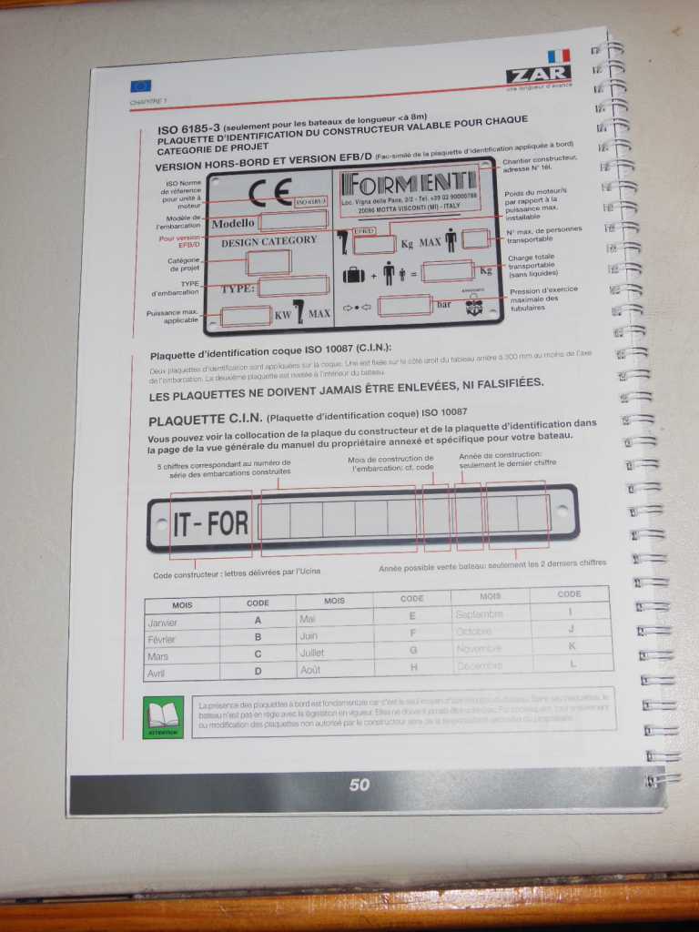

Pourquoi vouloir "déchiffrer" le n° de coque du bateau ??
Ces explications doivent figurer en toute lettres dans le "carnet du propriétaire" qui , je le rappelle est obligatoire à bord ..
si vous ne l'avez pas cela voudrait dire qu'il y a encore des chantiers qui vous vendent des "bateaux" sans respecter la réglementation en cours :^-C}
Pour ceux qui auraient la "vue basse" , je précise :
le 1er pavé à gauche est le code constructeur
Le second pavé de 5 chiffres est le n° de série du bateau
Le 3e pavé est le mois de construction
le 4e est l'année de construction
Enfin le dernier pavé de 2 chiffres indique l'année possible de vente du bateau en "neuf"
J'attire votre attention sur ce dernier point car au delà de cette date il faut appliquer la décote même si le bateau n'a jamais navigué :a{b)
Non, non, ne me remerciez pas, un homme averti en valant deux, essayez simplement de ne plus vous laisser rouler dans la farine ::e- ::e-
