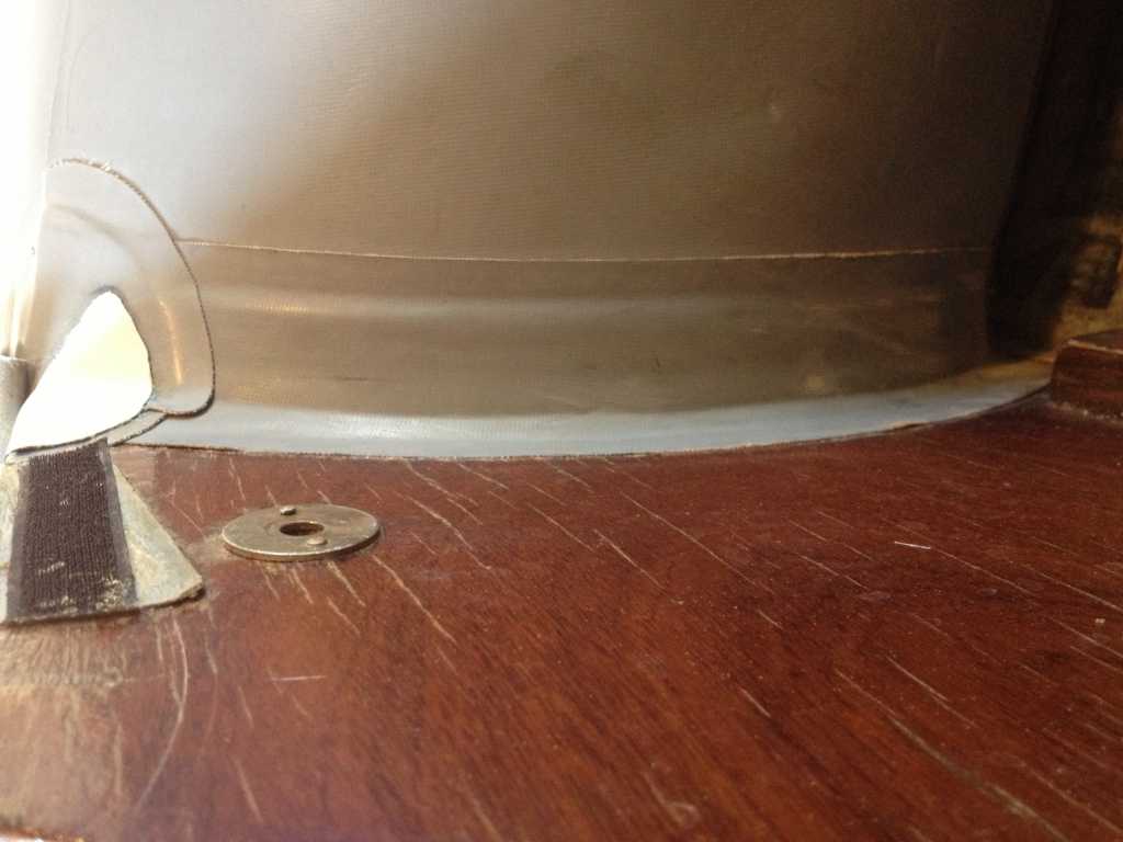

léger décollement tableau arrière mk2 02 Mar 2013 23:13 #518361
J'ai besoin des conseils d'un pro le décollage et le recollage d'un tableau de bord est l'opération la plus compliqué et qu'à part savoir lire la notice de la colle je n'ai pas d'expérience sur les techniques de collage.
C'est un travail qui demande combien de temps pour une personne qui s'y connait?

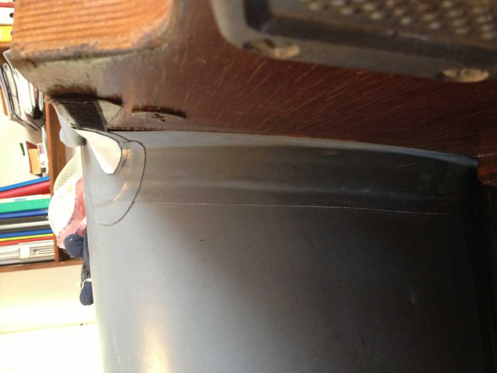

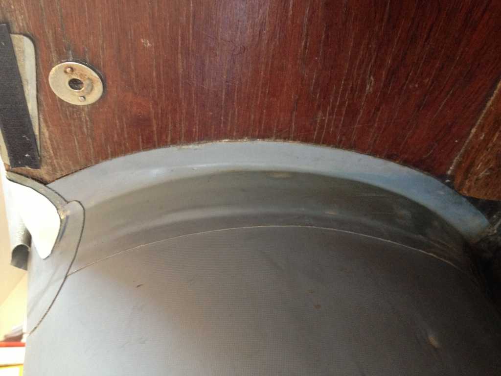

Voici d'autres photos (côté gauche et droit) :
léger décollement tableau arrière mk2 02 Mar 2013 23:18 #518363
Petite erreur sur la deuxième photo, voici le côté gauche :

léger décollement tableau arrière mk2 03 Mar 2013 12:05 #518379
Combien de temps ça prend ...? bonne question.
Je ne sais pas, un certain temps, comme le canon d'un fusil qui vient de tirer.
Je trouve que cette question est sans intérêt à partir du moment où tu as décidé de le faire.
Disons que ça va dépendre d'un certain nombre d'inconnues, dont ton habileté.
Tu commences par virer le tissu qui s'est arraché du tableau, dans les 10cm à partir de l'arête du haut. Plus bas tu le recolleras simplement.
Sachant que c'est en haut que ça tire, tu n'es pas obligé de tout réparer, tu te contentes de réparer le bois en le planant bien.
Un mastic époxy fait avec de la sciure fine et sèche mélangée à l'Araldite normale - pas de la rapide - fera une parfaite accroche une fois poncé.
Ensuite tu recolles le bas qui ne travaille pas et tu ponces tableau et boudin sous les bandes que tu vas coller - elles-même poncées 2 faces.
La première bande que tu colles est la plus longue - 25cm sur le boudin, 20 sur le tableau - puis la moyenne (20/15) puis la courte (15/10, poncée 1 face, la surface à coller).
Tu utilises de la colle de marque neuve pour tissus néo/hypa, Zodiac, Bsotik 662, et surtout récente - la boite doit porter la date de mise en boite, moins d'un an sinon tu rejettes ...
Chez Bostik c'est codé ... la lettre c'est l'usine, 1er chiffre = année, ensuite mois de 01 à 12.
Il faut un minimum d’instruments ... balance précise genre cuisine, indispensable quand on prépare quelques dizaines de grammes de colle à la fois, seringue 5 ou 10cm3 pour le durcisseur, jamais à l'oeil ! ! !
film plastique à interposer en cours de collage pour éviter que ça colle là où tu ne veux pas.
Pinceau plat de qualité correcte, poils coupés à 20mm, MEK ou au moins acétone, roulette ou pièce de matière dure pour bien écraser, cutter.
Fais des essais pour trouver la meilleure forme de bande de tissu afin qu'elle recouvre au mieux la zone du tableau où tu vas t'accrocher et celle du boudin idem pour tirer dans l'axe - une bande de 50x10 rectangulaire n'est certainement pas l'idéal ... le mieux étant un angle à déterminer.
Si tu peux la tirer dans du biais (pas coupée dans l'axe de tissage du tissu c'est mieux pour coller dans la courbe de jonction tableau/boudin car le tissu en biais se déforme)
Si tu as besoin de tissu gris, j'en ai.
