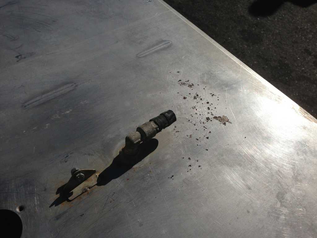

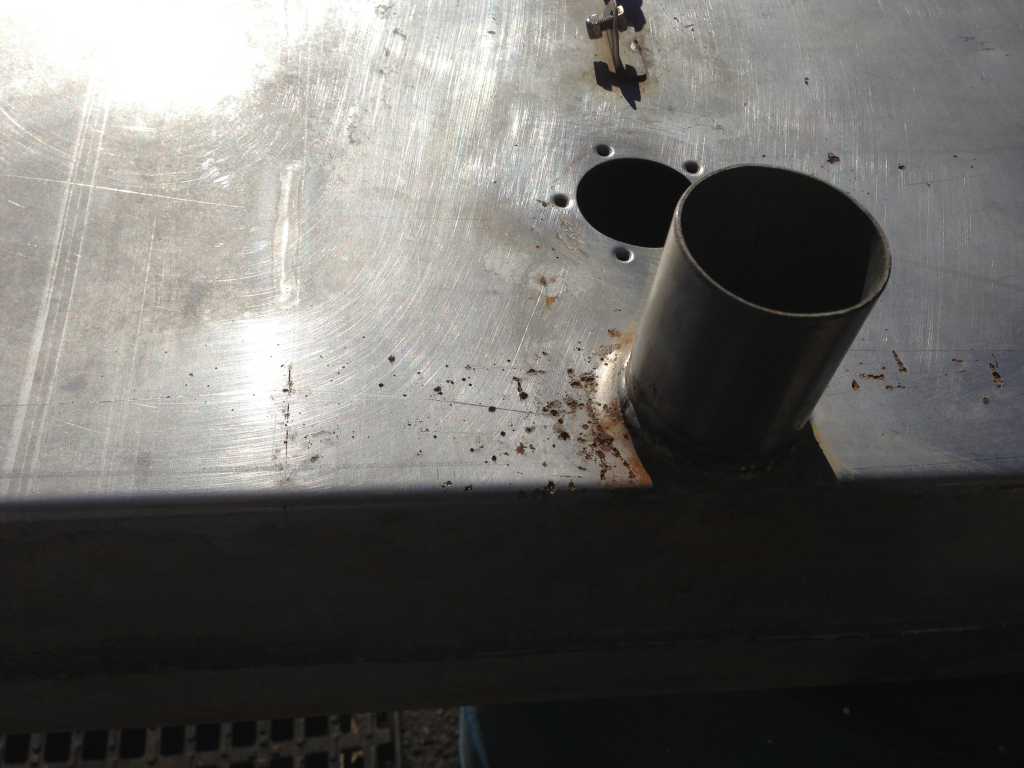

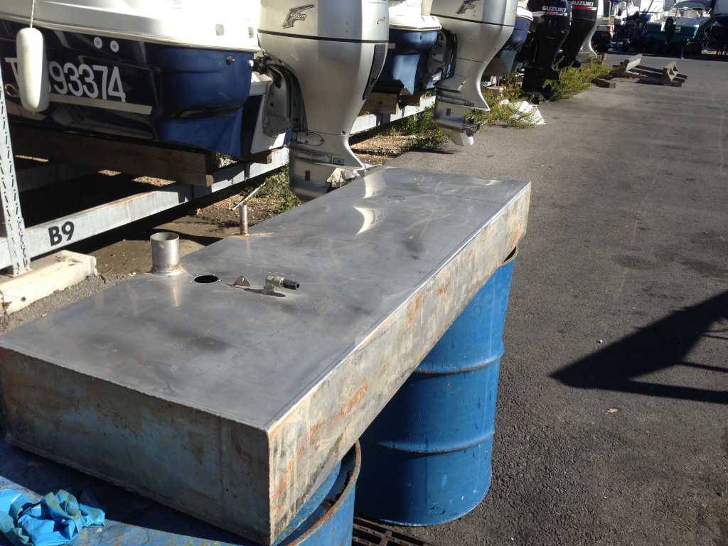

slt bod desole je travail beaucoup en ce moment j ai le reservoir percer et il prenait l eau je vais le remplacer par un reservoir en plastique j ai mis les photos

Merci ça fait plaisir de suivre ce chantier.
Electrolyse "défaut de masse". Les spécialistes t'en diront plus sur ce phénomène.
Pas évident de retrouver ce format en plastoc!
As tu fait un essai sur un nourrice pour voir si le moteur n'a pas subit de dommage lié a cette présence D'eau.
Moteur HONDA BF 130 21 Oct 2012 19:50 #508123
Je n'ai jamais vraiment été un adepte des réservoirs en inox pour nos bateaux et nos utilisations, cet exemple d'avarie me conforte....... Préfère le plastique....

l'electrolyse ben pourquoi !
les petits trous sur l'inox cela dépend de la qualité de l'inox ou
la stagnation d'eau de mer pendant trés longtemps sur de l'inox fini par l'attaqué non ?
pas forcement un phénoméne d'électrolyse
