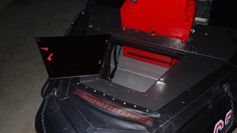

bonjour ludo29
je ne sais pas si c'est de l'epoxy ou non.
c'est de la perfection international
comme je n'ai pas de pistolet à ma disposition je l'ai appliquée au pinceau.
comme tu peux l'imaginer facilement, le pinceau laisse des traces. donc j'ai passé un maximum de couches.
puis j'ai re-poncé la totalité de la console au papier à l'eau grain 1200
résultat lisse mais tout moche et terne.
devinette: comment retrouver le brillant? tic tac tic tac tic tac.
on sèche!!!!!!!!!!!!!
avec de la pâte à polir P5 de chez ABEL AUTO, une peau de mouton bien humide, une noisette de pâte et on frotte jusqu'à ce que les micro-grains abrasifs restent dans la peau et laissent un film gras.
on essuie avec un chiffon doux, on rince et on essore la peau.
on recommence l'opération jusqu'à obtenir un brillant suffisamment profond.

je suis allé faire un petit tour au bord de la mer ( avec mon père, ma sœur, ma mère... )
comme j'avais envie de me casser le dos, j'ai installé la console sur le c3.
j'ai terminé les trappes à l'avant et je vous ai fait deux ou trois photos

bonsoir.
merci a tous pour vos conseils et vos encouragement.
petit à petit, j'avance dans mon projet.
ce weekend j'ai mis en place non sans mal les deux cables de commande. 3 positions coté moteur, ar/n/av et quatre du coté de la poignée.
j'ai résolu ce petit problème de la façon suivante:
position 1: marche arrière.
position 2: neutre. démarrage moteur.
position 3: marche avant (lentement).
position 4: accélération totale.
ai je bien fait ?.
maintenant je dois aller chez le ship à ouistreham pour acheter une barre de renvoi et le câble de direction.
pour la barre de renvoi pas de problème, je fais confiance au mécano.
par contre, le hic, c'est la longueur du câble de direction.
j'ai mesuré entre l'écrou du moteur et la sortie de la direction et je trouve une distance de 3 mètres et 2 centimètres.
si j’achète un câble de 10 pieds (3.05 m), sera t il assez long ?.
merci pour vos réponses.
