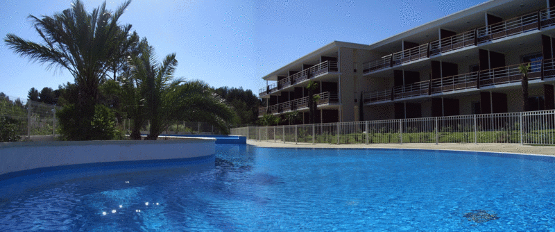

Tien pour exemple une piscine de plus de 200m2 pas très loin de chez toi, elle a 12 ans toujours impécaple . Pas besoin de changer la membrane, elle est en PVC armée, et c'est une autre utilisation que la tienne :sc))

Crisgoogle, tu peux me mettre toutes les photos que tu trouves sur internet pour m'epater, c'est bien mal connaître un Normand, comme pour tout le reste . Tu n'es qu'un fossoyeur des compagnons du devoir avec tes techniques de margoulin de Marsellais ::M-) ::M-) ::M-) :sc)) Honte à toi

Bon déjà je vois que ça t'épate, après si tu retrouves cette photo sur Google, regardes en l'origine ::M-)
