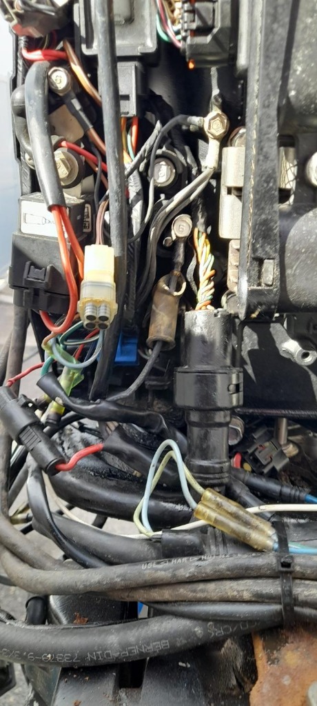

bonjours a tous .quelqu'un pourrait -il me dire a quoi sert cette cosse cylindrique avec un fil rouge en sortie du stator su moteur mercury 115 efi 4 t merci.

Bonjour mon petit!
Si tu mettais une photographie pour montrer d'où sort exactement le fil rouge en question de ton moteur, il serait plus facile aux spécialistes Mercury / Mariner du site de te renseigner.

désolé pour la presentation.je suis nouveau dans la plaisance je possede un benetau flyer 5 avec un moteur 115 efi 4t il me semble 2007 .j'aime bien pecher un peut a tout (plutot pecheur débutant )par contre pas doué en informatique j'ai essayer de mettre une photo mais je n'arrive pas a l'envoyer elle parrait sur mon message de reponse mais je n'ai pas l'onglé (envoyer)

salut voici ce fameu fil rouge

c'est le fil rouge a gauche genre porte fusible

sous ce lien vous trouverez le schéma de votre moteur

¿ espionnage soviétique comme sur le bon coin ?
sinon, il y a bien là un fusible sur le câble rouge fin.... mais  allez savoir d'où il vient, où il va.......

salut .non il n'y a pas de fusible c'est une cosse il part du stator il va derriere le fusibles .quand je teste avec mon metrix une fiche dans la cosse et l'autre sur tout les + ça sonne. comme le principe ce la masse

salut je ne trouve rien sur le site sur mon moteur
