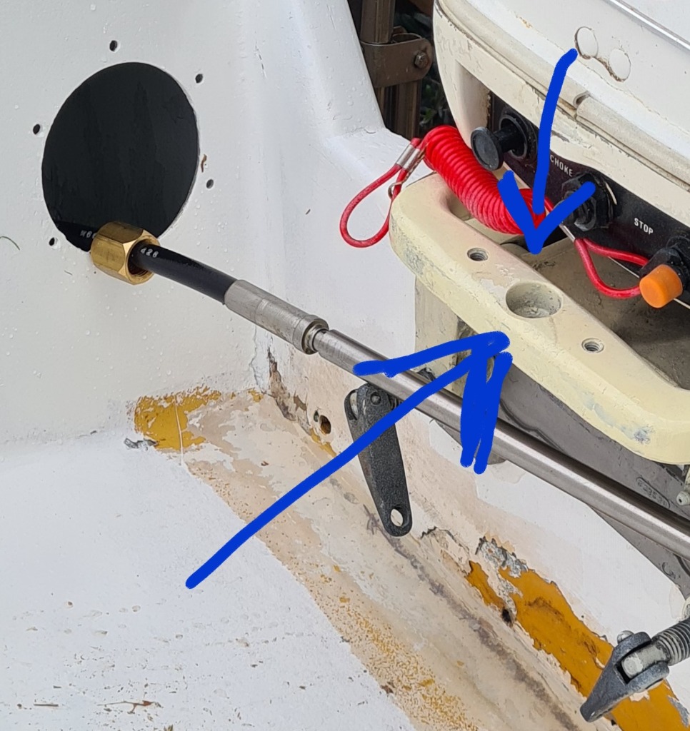

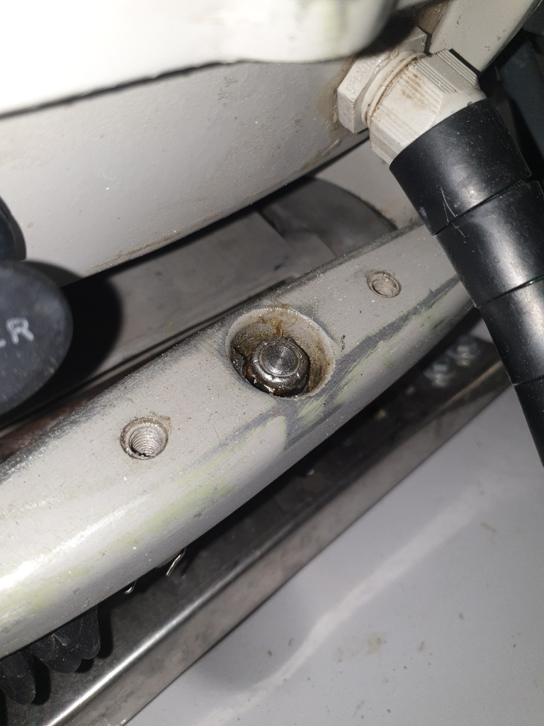

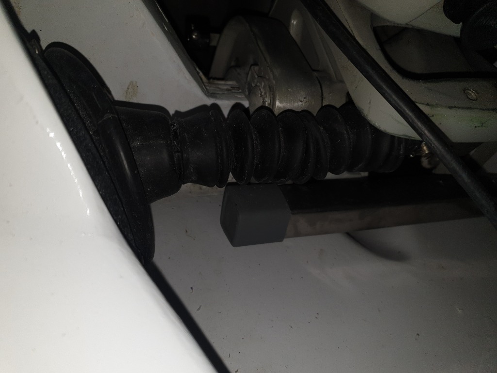

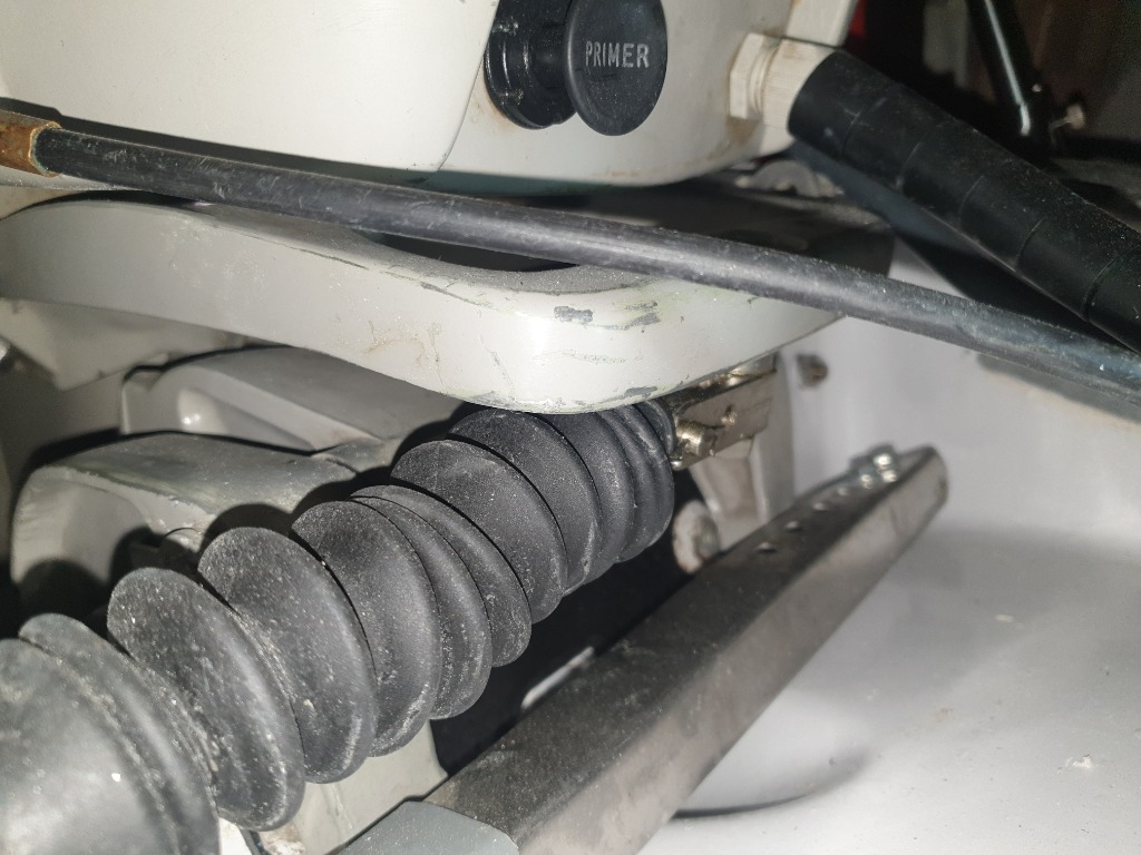

Bonjour.
Ok je comprend. Alors je détaille.
J'ai un kit direction t85 et un câble ultraflex.
J'ai tout posé ce matin, et voilà le câble qui arrive qu moteur.
Et la je ne sais pas ce dont j'ai besoin.
Comment bloquer le câble ? Il y a un gros boulon. Je doit percer et le fixer sur la paroi ?
Et le bout du câble ? Il se fixe au milieu du moteur ? ( au milieu il y a une poignée avec un trou genre pas de vis)
Merci de vos éclairages
--Tullio Abbate Elite 25. Mercruiser 7.4 v8 --

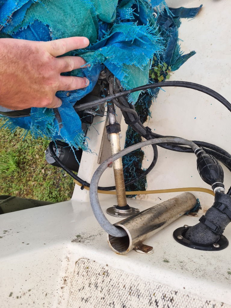

Kit montage direction simple 16 Mai 2021 14:37 #678833
Salut !! habituellement le verin d'extrémité sur ta commande passe a travers l'axe de relevage de ton moteur, mais suis pas sur que ton moteur s'y prete sans modif ,
En plus il te manque une sorte de L qui se fixe d'un coté sur l'oeil du bout de vérin et sur le moteur a l'autre extrémité ...

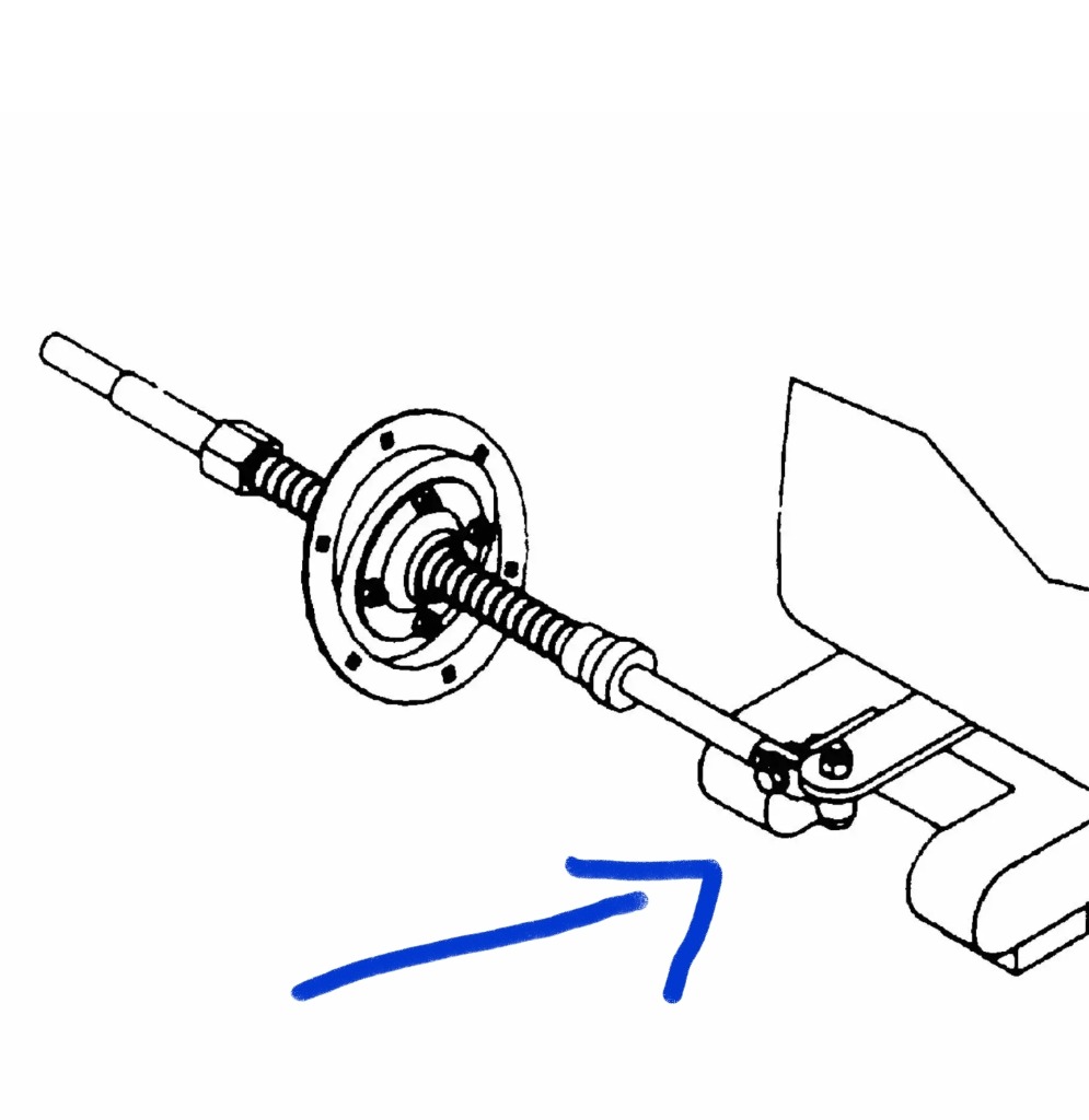

Ce genre de kit donc ?

Ok donc cette pièce vient au bout du câble pour faire la jonction entre le câble et le moteur.
Ok.
Mais la gaine reste dans le vide ?
Car il y a un gros écrou doré qui se promene ..

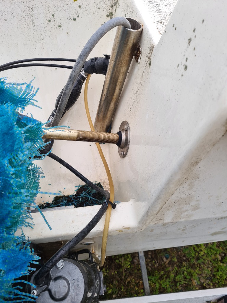

Je pense que j'ai trouvé.
Qu'en pensez vous
Kit montage direction simple 16 Mai 2021 15:52 #678838
C'est bien sa j'ai acheter le même kit pour mon johnson 35 seahorse de 1984.
La vie est une maladie mortelle sexuellement transmissible.

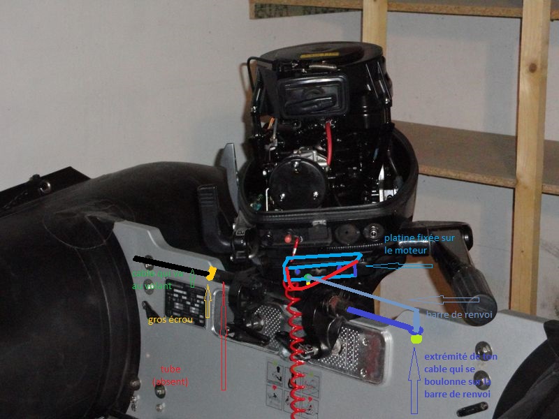

Kit montage direction simple 16 Mai 2021 15:58 #678840
a mon avis, il te manque le tube sous le moteur ou tu dois visser le "gros écrou", la platine ou fixer la barre de renvoi sur le moteur et la barre de renvoi.
tu devrais avoir quelque chose qui ressemble à ça

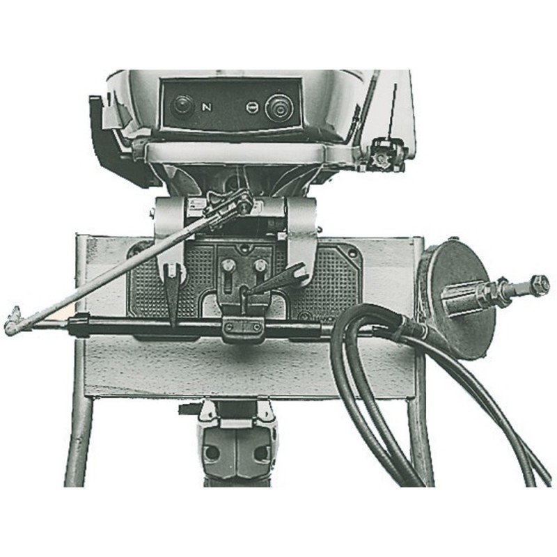

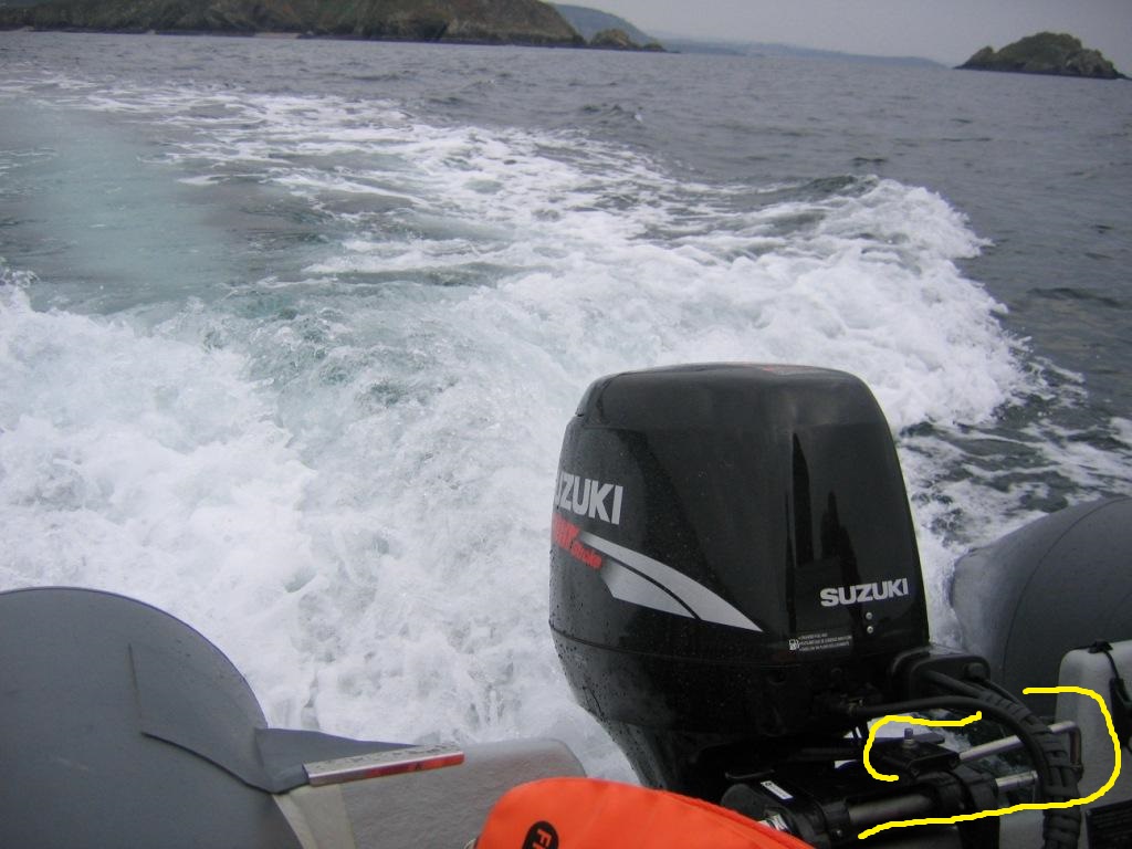

Donc en gros le kit que j'avais mis au début du post ?
Je viens de me promener au port et j'ai vu ca
Kit montage direction simple 16 Mai 2021 17:03 #678844
  • Fabdu13
  • Messages : 649
  • Remerciements reçus 49
Je passe la cable dans le tube. Je boulonne.
Ensuite je fixe le bout du câble avec la pièce amovible dans le trou de la flèche bleue ?
Kit montage direction simple 16 Mai 2021 17:10 #678845
Oui tu as tous bon oublie pas la petite goupille fournie

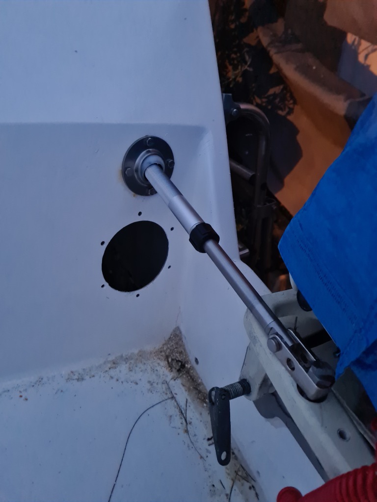

Kit montage direction simple 20 Mai 2021 21:27 #678928
  • Fabdu13
  • Messages : 649
Montage ok ce soir !
