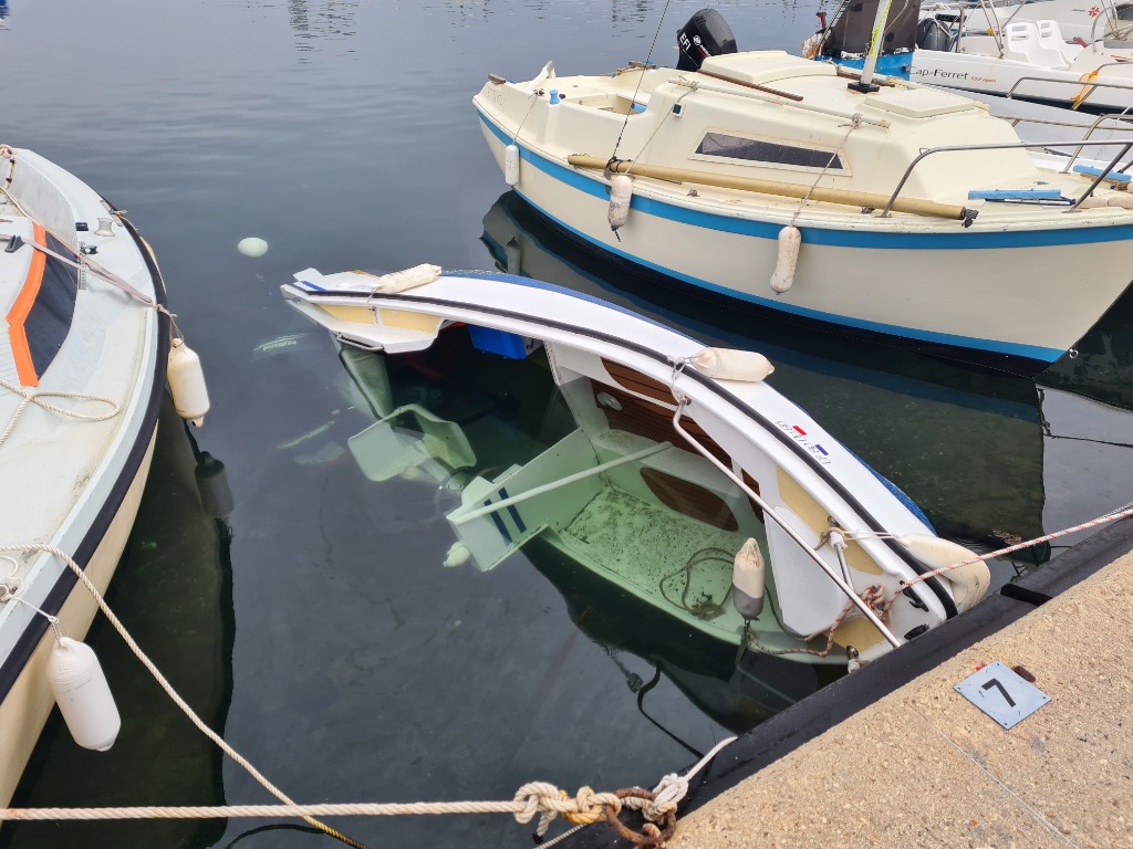

Bonjour à tous.
Comme vous le voyez mon 4.50 à sombrer hier.
Je n'en connais pas encore la cause mais il le faut le sortir rapidement pour tenter de le récupérer.. surtout le moteur....
Y a til une technique pour le sortir sans grue ?

Alors voila, le bateau est sorti non sans mal du fond du port.
On a eu de la chance à vrai dire : La proue du bateau était arrimé solidement, ce qui a eu pour effet de ne pas le laisser descendre entièrement.
2eme coup de chance, le fond ((bien que extrêmement vaseux) est à 1m60, ce qui m'a permis d'avoir pied...
Avec l'aide d'un gars très sympa du club de voile, on a pu accrocher le coté tribord au voilier. C'était pas evident de le soulever pour le redresser, mais avec un gars d'un coté avec un bout, moi dans l'eau et le gars sur le voilier, on a reussi.
Une fois fixer et sécurisé avec des bouées jaunes énormes, on a pu le mettre droit... et le vider. Il est doucement remonté et j'ai pu le vider.
Une fois au sol, mon pote à suivi la procédure qu'a expliqué Guyp.be, rincage à l'eau, demontage bougie, souflete partout, WD40.
On a injecter de l'essence melange 2% dans les carbu jusqu'à ce que ca degueule toute la flotte, et finalement .... le moteur a fini par démarré. La il tourne nickel.
Au final, les degats sont limité au bouton de reglage de la trim sur la commande 703.
Je vais voir si je peux changer le bouton ou si je commande un boitier neuf.
Coté coque, aucune fissure rien. Que dalle.
Le gars du club de voile me disait que Dimanche matin le bateau penché pas mal. Il a enormement plu la nuit.
Il semble que Guyp.be avait encore une fois raison : (apres analyse à plusieurs on a imaginé que :)
- le bateau penche naturellement à tribord (poids du tableau de commande, volant, siège etc)
- à l'arrière dans le coffre moteur j'ai 2 sorties d'evacuation de l'eau. Ca entre, ca sort en fonction de la navigation ou des pluies etc.. les 2 trous sont la donc pour vider ce "coffre" MAIS .... en haut de ce coffre on trouve un trou de la taille du pouce, qui lui donne direct dans le bateau.
--> il a beaucoup plu, l'eau c'est accumulé, le bateau à penché à tribord, l'eau est entré par le trou de vidage du coffre et ... avec le poids le bateau a penché encore plus laissant le niveau de l'eau arriver au trou du haut... et la c'etait irreversible.
