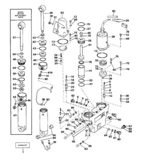

bonjour
merci de nous préciser de quelle pièce vous parlez avec la photo ci dessous
salutations

Bonjour. Il s'agit de l'intérieur de la pièce 28...plus précisément l'aimant qui entoure la bobine électrique. J'essaye de trouver la reference du moteur de trim car je n'ai pour l'instant que le numero de la piece hydraulique soit 328718. Cordialement. Vincent

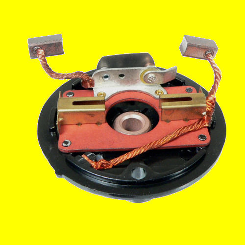

bonjour
tout dépend du problème
si corrosion trop prononcée et que le moteur est complètement corrodée il n y aura plus qu a le changer
maintenant si récupérable après nettoyage ,grattage,peinture
il existe des kits réparations concernant les charbons sur le dessus fournis avec les joints
je vous mets quelques photos attention si commande bien vérifier le model et année du moteur
bon courage
