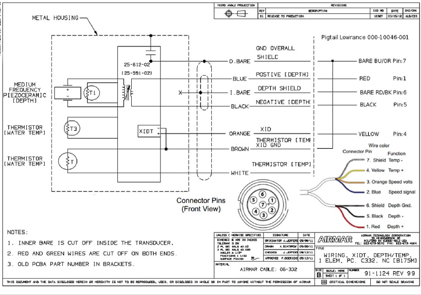

j’ai commandé une sonde airmar cable nue sans fiche et je voudrais savoir comment la raccorder avec ma fiche lowrance.
ci joint , le schema que m a envoyé airmar  ( mais avec une fiche humminbird) et le schema de la fiche lowrance.
si quelqu’un peut m’aider!
merci

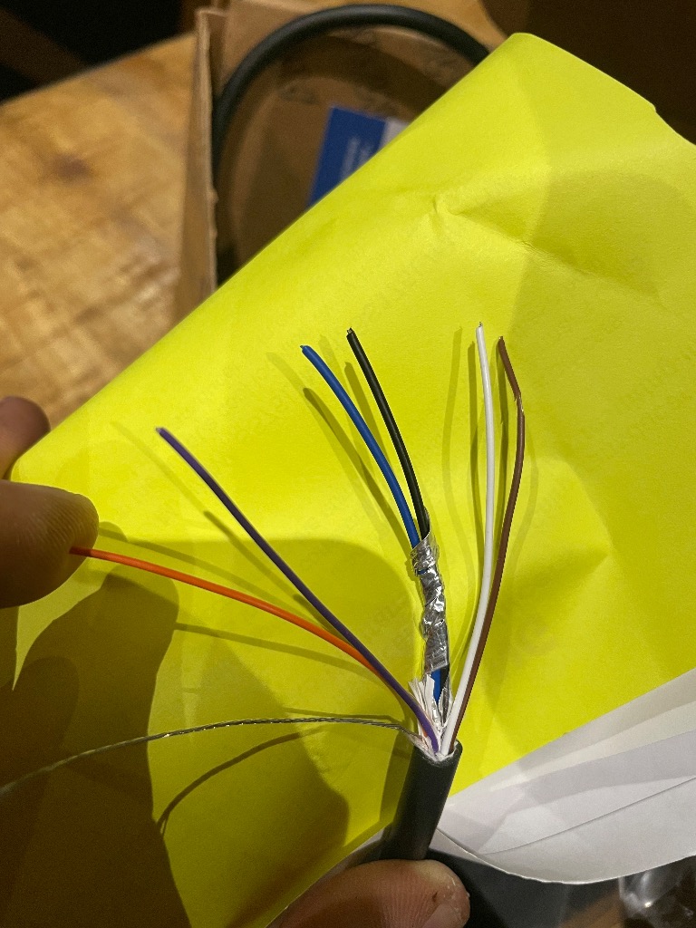

Voila les fils de la sonde … un orange et un violet, je sais pas du tout ou ca va!
Cablage sonde airmar avec fiche lowrance 7pin 21 Déc 2025 18:56 #703679
Moi non plus! Désolé.
Tu pourrais peut-être te renseigner près du vendeur Airmar?

-Le 2 et le 3 de la fiche 7 pin ne se branche pas (speed)
- le blanc du cable de la sonde ne se branche pas non plus.
le reste tu suis le schéma !
C’est lowrance qui m’a envoyé le schema de cablage !
