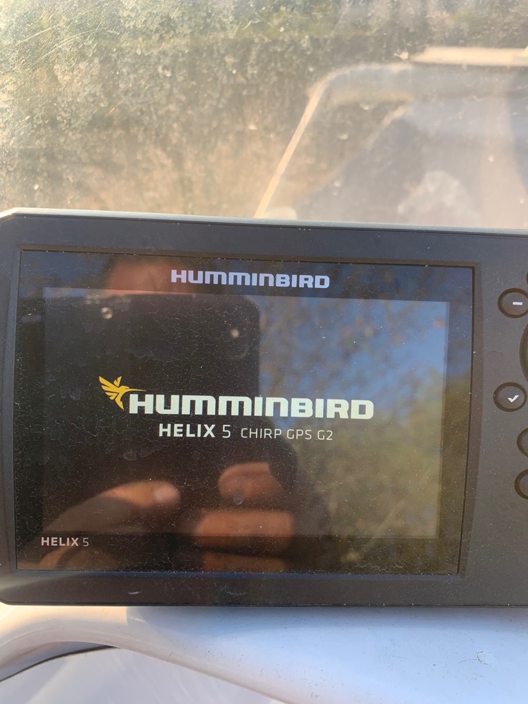

Quel est le modèle et version de ton sondeur ?
Idem que pour la sonde une photo de l'arrière du sondeur.

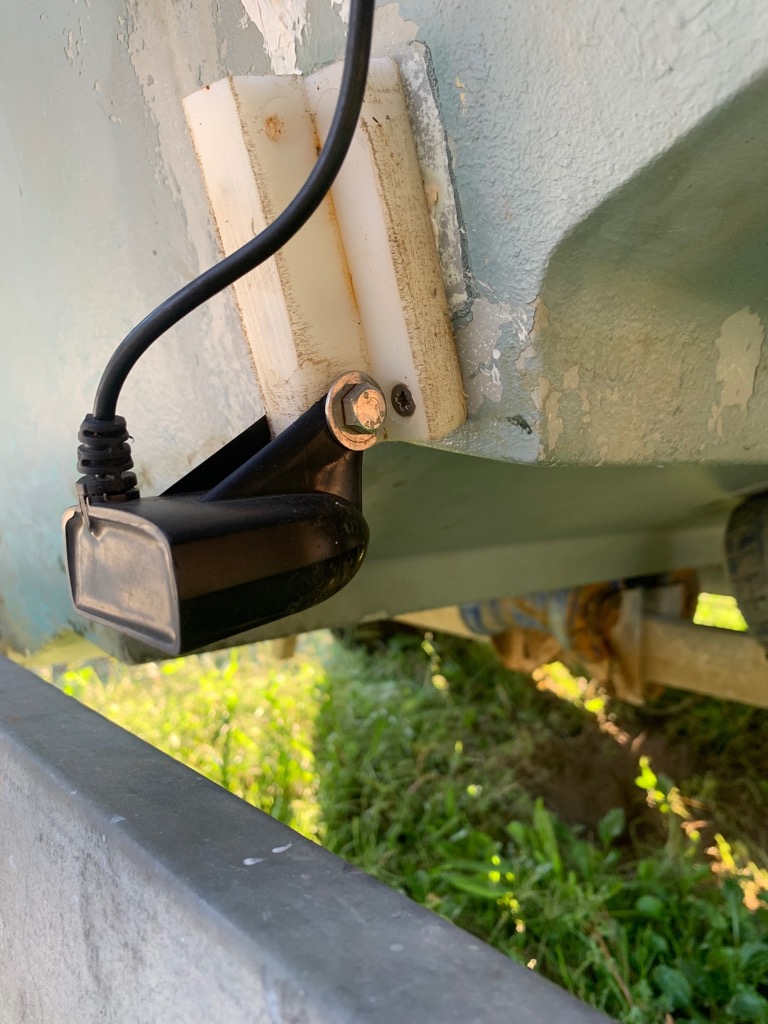

voici des photos du matériel ;)

Ta sonde me semble installée trop bas , attend l'avis de Nitro c'est lui le spécialiste.

Salut,
Ta sonde précédente était elle fixée aussi bas sur le tableau arrière ? Si oui, tes mesures étaient elles malgré tout correctes et précises auparavant ?
Parce que sur ta photo, la sonde doit être dans les turbulences !

Salut Lou Gascoun,
Je suis rassuré, nous sommes d’accord sur ce point…nos posts se sont croisés !

J’ignore le type précis de ton bateau, mais, tu as intérêt aa faire très attention lors du mise à l’eau, car c’est un coup à la decapiter nette !… même pas le temps pour elle de souffrir !

je peut pas vous répondre car il n y avait pas de sondeur avant :(
je l avais mi plus haute au départ et on m a dit de la descendre justement :(
un semi rigide
jusqu'à pressent ça ce passe bien lol

Bah, non. Normalement, la partie basse et horizontale de la sonde doit être dans l’alignement de la coque. Sur mes bateaux, le montage est ainsi fait: ras de la coque…et ça marche nickel.
Ensuite, ne pas oublier que tu n’as pas la sonde certifiée d’origine…ça peut compter aussi, évidemment !
Le mosieur a dit: une photo de l' ARRIERE du sondeur.

D'apres les photos sondeur et sondeur compatible, à l'arret as tu une image correct à l'ecran dans quelque mettes d'eau?
