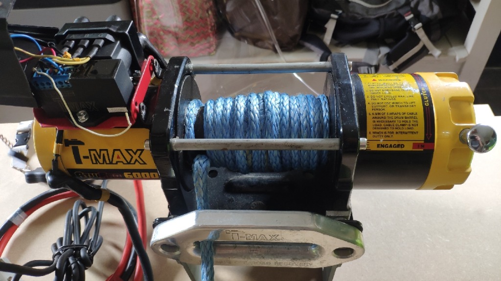

J'ai un problème avec mon treuil Tmax 6000.
Le treuil a fonctionné mais partiellement, il a remonté le bateau à moitié de la remorque puis s'est lâchement arrêté...
J'ai cru que c'était le câblage et ai remplacé un câble + qui me semblait fort défectueux.

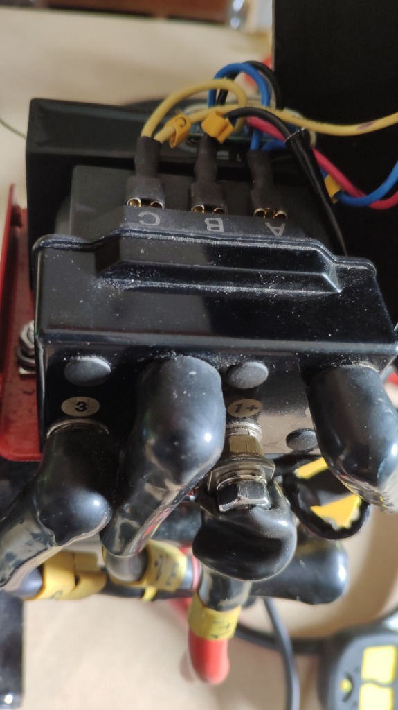

Lorsque j actionne le contacteur manuel ou la télécommande rf, j'entends le bruit clac clac qui vient du boîtier électronique sur le dessus du treuil mais le moteur ne tourne pas... la batterie est neuve c'est une 75 ampères et elle est chargée par un chargeur optimate 5
Je n'y connais rien ni en treuil ni en électricité....
Je mets une petite vidéo... Si qqun a une idée...
Merci d'avance

VIsiblement ta télécommande actionne le relais forte intensité, mais le moteur ne demarre pas, avant de dire que le moteur est mort..il n y aurait pas un fin de course qui se serait déréglé ? Et qui arrête le moteur. ?
Sinon il faut vérifier les connexions, puis le moteur, peut etre un des charbons qui est usé

J'avais eu la même chose sur un vieux Warn ...c'etait le relais HS

Pour savoir si c'est le relai qui a un problème tu peux essayer d'alimenter directement le moteur (juste une ou deux petite impulsion), mais pour cela il faut s'y connaitre un tout petit peu pour pouvoir identifier les contacts avant et après relai.

Tout à fait la première des choses à faire est de mettre du 12v sur les bornes du moteur.
Il me semble d'ailleurs que le câble est enroulé à l'envers sur la photo.....ce n'est pas la cause de la panne...mais le cheminement ne me semble pas optinal. on a du inverser "enrouler" et "derouler" :-)
