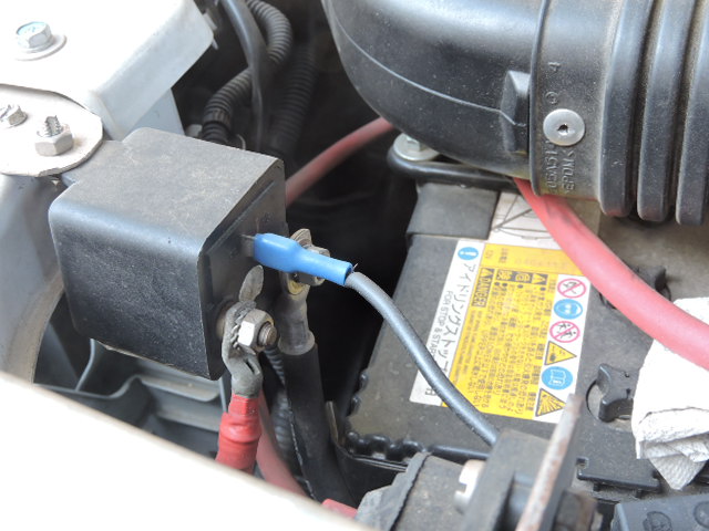

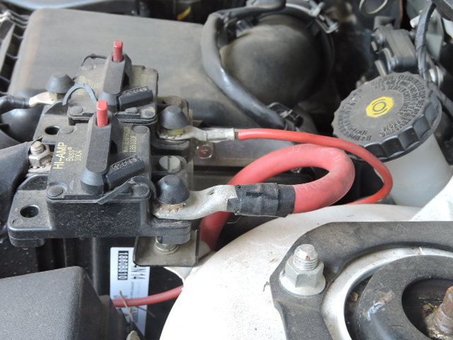

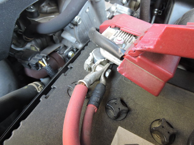

Wapiti: à partir du 6mm2, la solution la plus sure est de sertir les cosses. J'ai fait ainsi pour le 35 et le 25 mm2- notamment parce qu’un des voisins, professionnel de l'électricité, possède une " pince à sertir"; toutefois, même s'il faut glisser " le billet" à un professionnel, l'enjeu en vaut la chandelle! Toute autre connexion posera problème tôt ou tard
Quant'aux dérives ci-dessus, c'est spécifique à www.pneuboat.com : ces deux Amis aiment "ferrailler" comme les 3 mousquetaires....
et cela rompt la monotonie de la seule technique. :sc)) :sc)) :sc)) :sc)) :sc)) :sc))
Je tâcherai de mettre des photos de mes sertissages dans les 24 heures
et voilà: voiture devant le bungalow, ça va vite! troisième photo, fil noir: c'est net!
