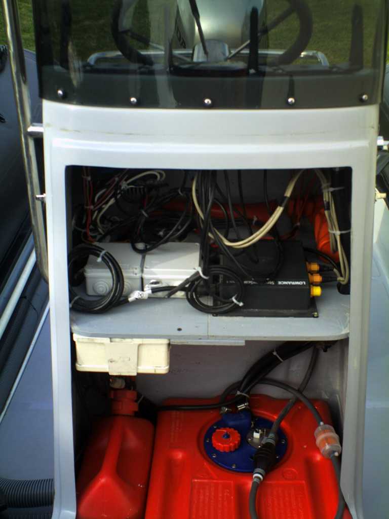

jauge ess pour nourrice 26 Jui 2014 21:12 #554497
bonsoir,
Ce type de jauge est effectivement faite pour des réservoirs fixes, qui eux ont un emplacement prévu a cet effet, et dont l'ensemble du col se démonte permet un accès intérieur assez grand et est maintenu par des vis inox !
(ont aperçois la jauge a cote du bouchon de remplissage)
Dans ton cas, je ferrais une découpe sur une des surfaces plane de ta nourrice, ce trou doit être bien sur d'un diamètre inférieur à celui formé par les trous de fixation de la jauge !!
je le ferais d'un diamètre au minimum possible afin de pouvoir passez le flotteur et sa tige ainsi que le corps de la jauge ! ( ce servir du joint fourni comme gabarit de tracage pour le perçage )
pour la fixation , il existe des insères à sertir ( comme un rivet pop ) en alu ou en inox
elle peuvent servir a fixer le col de la jauge sur la nourrice en prenant la précaution de faire un joint assez épais pour compenser l'épaisseur du col de l’insère !
Il te suffit après de de créer une connexion mâle / femelle sur les fils de ton cadran pour avoir une nourrice transportable et disposant d'une jauge et de son afficheur !!
bon courage et bon bricolage .

je ne m'inquiéterais pas pour cela !! mes gars mettent cela sur des tôles, ou des profilé alu de 4/5 dixième, donc sur le pvc de ta nourrice ( certainement plus épais ) pas de soucis !
jauge ess pour nourrice 27 Jui 2014 10:51 #554543
Les inserts sont inutiles, tu visses directement dans le plastique avec des vis inox à tole de 4.8, c'est ainsi qu'est fixée la platine bleue sur le réservoir de Doumes.
Avec ce type de jauge à bras, tu vas devoir jongler avec les espaces disponibles autour du plongeur et orienter le bras qui porte le flotteur de façon à ce qu'il n'accroche pas le plongeur par où passe l'essence.
Pas de précipitation pour faire les trous de fixation, car ils ne sont pas équidistants ...

jauge ess pour nourrice 27 Jui 2014 12:52 #554548
Tinez, à partir de 3-4mm d'épaisseur: la solution de jcjcat.
En dessous: la solution de doumes avec des inserts M5 mini soit un perçage diam. 7

Si ta nourrice est plus mince que celle qui est fournie avec le moteur - 4mm environ -, il est effectivement préférable de la renforcer, et dans ce cas le mieux est de faire une plaque en forme de "C", percée de 5 trous à l'écartement de ta jauge, taraudés à 5x90.
La forme en C permet de l'introduire dans le réservoir par le trou de la jauge.
Cette plaque est fournie d'origine avec certaines jauges et permet le montage dans un réservoir métal pas parfaitement plat.
Pas cher et efficace.
