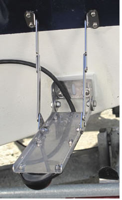

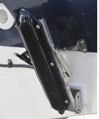

Salut,si ça t'intéresse j'ai fabriqué un système pour replier la sonde au cas où, mais il m'arrive de l'oublier en remontant le boat sans avoir de problème :

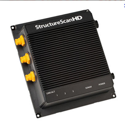

laurent56 écrit: Bonsoir
il te faut le module et la sonde ( ainsi que les cables ) rien de plus a prevoir
il y a deux modeles de sondes :
les sondes pour le LSS 1 (plus courte)
les sondes pour le LSS2 un peu plus longue)
le module n'est pas integre sur les HDS gen 2 , il doit l'etre par contre sur les modeles touch
la sonde est articulée et se replie donc
si cela t'interesse je vais vendre mon structure scan gen 2....car plus l'utilité ou je vais habiter
la sonde 83/200 convient pour le programme que tu décrit
Quelle est la différence dans le fonctionnement entre une LSS1 et une LSS2 (hormis leurs longueur)
Quand tu dis ton structure scan tu parles de quoi ? (de la sonde ? du module ?) ta sondes c'est quelle modele ? ca peut peut etre m'interresser ..

Toujours est-il qu'ici tu as tes réponses:

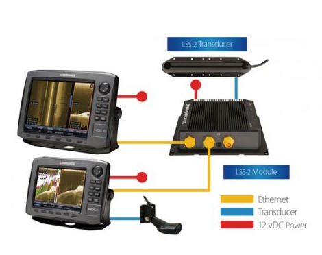

Pour Lowrance HDS 10 gen 2, il te faut en plus de l'appareil:un module lss2 structure scan

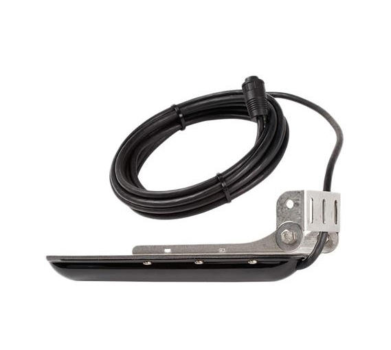

La sonde structure scan lss2
Un câble ethernet
Un exemple de montage

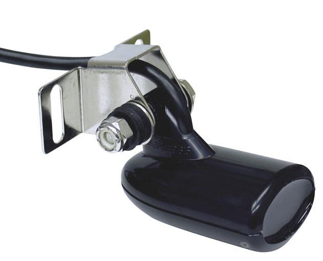

Pour la fixation,il existe des "compas" qui maintiennent la sonde verticalement pour le beachage où la mise à l'eau.
Pour ce qui est de l'autre sonde,une 83/200khz connecteurs bleue convient bien.

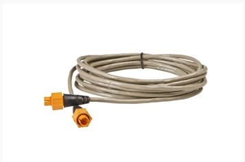

Question bête , mais je suppose que le câbles jaune ethernet est fournir avec le module ou la sonde ?
le support de le sonde (compas ) , tu trouves ca ou ??
Auparavant j'avais un HDS10 Gen1
En tout cas merci encore
Structure Scan Lowrance 10 Nov 2014 11:30 #567134
le cable jaune ethernet est fourni avec
l'equerre metallique sur la quelle est posee la sonde est fournie avec

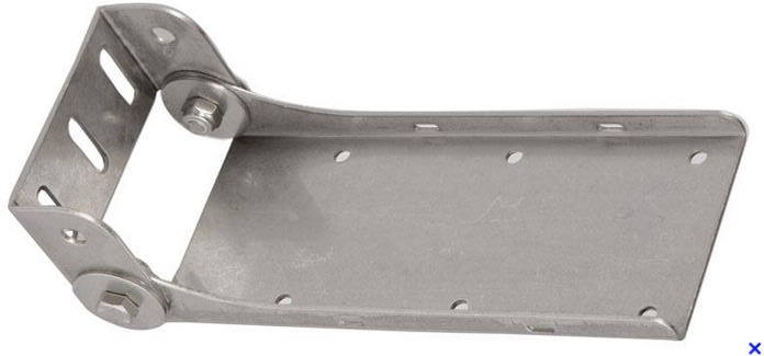

reste les 2 pattes de fixation fixées sur la coque et reliées au support de sonde qui elles ne sont pas livrées avec
merci Laurent
les pattes se vendent ??
Ou ?
Structure Scan Lowrance 10 Nov 2014 11:42 #567136
regarde sur le site tyboat tape compas sur platine dans la recherche
Structure Scan Lowrance 10 Nov 2014 11:44 #567137
  • phil56
  • Messages : 1892
  • Remerciements reçus 183
OK
merci pour les infos je vais allé voir ::K+)
Structure Scan Lowrance 10 Nov 2014 12:00 #567138
Je pensais que tu avais un touch car sur le forum Lowrance,il ya le même pseudo que toi qui apparemment en possède un.
Le lien vers la platine articulée.
www.tyboat.com/achat/P-24351-qbm-marinox...-inox-a2-150-mm.html
laurent56 écrit: l
Je ne vois pas trop ce que tu veux dire par les 2 pattes de fixation.Il y a l’équerre complète qui se fixe directement sur le tableau.
Structure Scan Lowrance 10 Nov 2014 12:58 #567139
je parle du système proposé sur Tyboat

Justement sur ce système Tyboat.
Est ce que la sonde peut être bloquée en position haute pour éviter qu'elle ? :RB:+) ( je suppose que c'est l'utilité de la chose !)
Je ne vois pas de système de verrouillage sur les photos :rB:+) :rB:+)
car si il n'y a pas de verrouillage , je ne vois pas trop l’intérêt
Laurent ou quelqu'un peu confirmer ?
Structure Scan Lowrance 16 Nov 2014 10:25 #567541
J'ai un Lowrance 12 touch et les sondes qui vont avec. En réglant le serrage comme il faut, je relève ou rabaisse les sondes sans problème, et ça ne bouge pas.Je n'ai pas le compas additionnel; c'est sans doute un plus, mais le fait d'avoir un blocage empêche aussi l'escamotage automatique en cas de choc, à voir...

urpeko 64 écrit: J'ai un Lowrance 12 touch et les sondes qui vont avec. En réglant le serrage comme il faut, je relève ou rabaisse les sondes sans problème, et ça ne bouge pas.Je n'ai pas le compas additionnel; c'est sans doute un plus, mais le fait d'avoir un blocage empêche aussi l'escamotage automatique en cas de choc, à voir...
Pareil que toi en ce qui concerne mes sondes, un serrage correct suffit, et assure une protection en cas de touchette !! monté ainsi sur mes deux derniers bateaux , jamais eu un soucis !!
Je pense que le blocage est superflu voir dangereux pour les sondes et / ou pour le tableau arrière !!
Structure Scan Lowrance 16 Nov 2014 11:53 #567549
doumes écrit:
salut a tous
quand vous dites dangereux , il faut pas exagerer quand meme :RB:+)
vu la position des sondes sur un boat , le jour ou tu tapes les sondes , ton etrave ta coque et ton embase auront deja touché bien avant :rB:+)

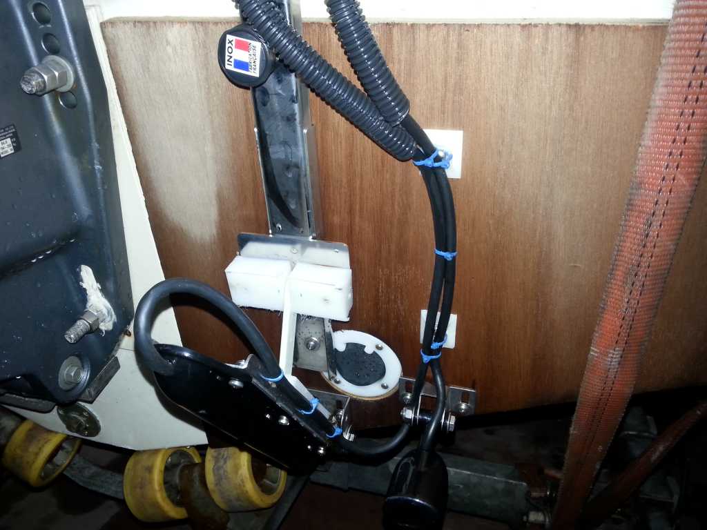

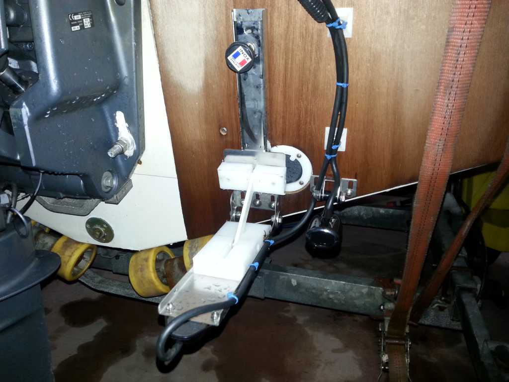

maintenant je peux expliquer le montage , car il est de moi
le bateau restait au mouillage et posait a fort coef , le sol en pente , et sur le sol il y avait des petites roches et les chaines des mouillages , et a marrée hautes les cordages des mouillages voisins et des viviers flottants , le but des equerres :
etre suffisament rigide et eviter les vibrations en nav et maintenir la sondes avec le bon angle de fonctionnement et arriver au mouillage tu remontes la sonde pour la proteger des risques énoncés plus haut . maintenant ca se deverouille facilement en cas de choc c est pas fixe au point de tout peter quand meme :^-C}
